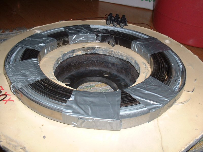

(#) djtometkow hozzászólása Júl 2, 2011 /
Büszkén jelentem hogy készen van a generátor. Elkészült a vaskarika abból a rengeteg hulladékszalagból amit a vastelepről hoztam. 4,5centi vastag lett, nem lett teljesen egyenletes, de a célnak megteszi. Így is kb 2 kiló lett a karika súlya és kb 60m szalag van benne. Ugyanannyira megpörgetve mint az előző teszteknél (tehát kézzel ahogy csak bírtam) 8-8,5V jön le belőle. Tekintve a vaskarika nélküli teszteket, több mint 5V-al többet termelt azonos fordulaton. itt az oldal alján van egy kis táblázat hogy hogyan termel, valószínűleg az enyém is 200 /perc fordulaton fog elkezdeni tölteni.
A vaskarikát külön nem rögzítettem, épp beszorult az állórész és a tartója közé, ezenkívül a mágnesek is odafogták ahogy kell.
Első lépcső megvan, jöhet az oszlop és az elektronika
Kicsit meglepődtem hogy elsőre összejött....
(#) lehar válasza djtometkow hozzászólására (») Júl 2, 2011 /
Elöször szeretnék gratulálni.Meglepödni nincs miért,mert ezek a generátorok eleve ugy vannak megtervezve,hogy a ,,,konyha asztal sarkán,,, megépitve is elsöre mennek.Majd ha lessz lehetöséged,tegyél még egy mágnes tárcsát,és csak azután leszel igazán meglepödve.Akkor már a jelenfordulat felén is töltésre alkalmas áramot fog termelni.
(#) btoti válasza djtometkow hozzászólására (») Júl 2, 2011 /
Gratulálok!
Nem is az 5V-al több a lényeg, hanem az arány: 2,5-szeres üresjárati fesz. durván egyforma fordulaton! Teljesítményben terhelten persze nincs ekkora különbség, de jelentősen nagyobb a külső vasmag nélkülinél. Nem lepne meg a 2-szeres viszony sem.
Az én szememben nagyon jól vizsgázott ez a generátor típus. Az eredményeid szerint is az egyik legjobb tárcsagenerátornak tekintem.
Várom a további beszámolókat és a folytatáshoz is sok sikert!

(#) djtometkow hozzászólása Júl 4, 2011 /
Sajnos az első tesztek elég lelombozóak voltak. Terhelésként egy 65W-os H4-es autó izzót használtam. Fúróval pörgettem meg. A fordulatszám kb egyharmada lehetett a fúró üresjárati fordulatának (2800max/3=~930)
Így volt 15V és 5,7A ami jóindulattal is kevés, csak 80W, deltába kötve pedig csak 37W. Szóval eddig bukás, kérdés vissza lehet, e hozni...
Megpróbálom még közelebb rakni a mágneseket és a vaskarikát, lecsiszolom elől hátul az állórészt addig hogy a tekercsek éppen kilátszanak, legvégső esetben készítek egy új állórészt 12 tekercsel, 1mm-es drótból, a lehető leglaposabbra. Ha már belekezdtem és beleöltem egy valag pénzt nem hagyom hogy füstbe menjen. Egy 100-120W-os már szépen tudna tölteni egy akkut.
