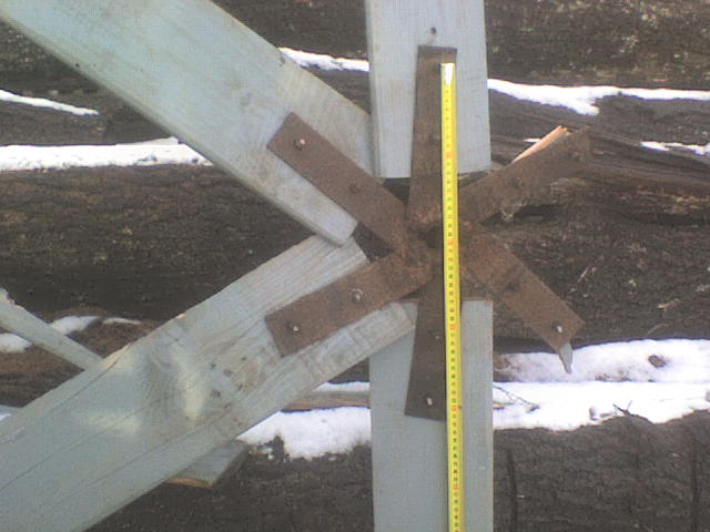

Leszereltem a rotort és készítettem róla néhány képet. Szerintem a lemez lehetett gyenge és rugózott (bár ki tudja?) mert a csavaroknál nem volt kilazulva. Láttam, hogy gyenge a lemez és azért tettem az oszlop hátához. A mellékelt kép azt mutatja, hogy ami gyenge az nem állja meg a helyét. Reménykedtem, hogy megszabadulok a viharvédelemtől, ha az oszlop hátánál forog a szélkerék. Most azon gondolkodok, hogy hogyan tovább. Pár jó tipp, innen - onnan jól jönne.
(#) hind válasza Iszkakof István hozzászólására (») Jan 13, 2012 / 1
Kérdezted, hogy hogyan csaphatott bele a hátszeles lapát az oszlopba, amikor a szél pont elfelé fújná az oszloptól. A jelenséget a precesszió okozza, ami minden nagy sebességgel forgó dolognál jelentkezik. Definiálni pontosan most nem tudom, de a lényege az lenne, hogy minden forgó test igyekszik megtartani a térbeli helyzetét (giroszkóp hatás), ha pedig valamiféle erőhatás ebből a forgássíkból ki akarná fordítani, akkor a forgó testen ez az erőhatás forgásirányban 90 fokkal eltolva fog jelentkezni. Vagyis ha egy hirtelen szélirányváltozás elfordítja a pörgő rotort akkor azon bólintó nyomaték fog ébredni ami a forgás sebességétől és az elfordítás erejétől függően akkora is lehet hogy az alul lévő lapátok az oszlopba csaphatnak vagy akár a rotor tengely is eltörhet, ha ezután a szél a másik irányba fordítja a gépet akkor az alul lévő lapátok kifelé csapnak a felsők befelé ami eléggé el tudja fárasztani lapáttövet.
Egy kézben tartott működő flexen jól szemléltethető a jelenség, soha nem arra akar elfordulni, amerre fordítanánk.
Én azt a lapátbekötést minimum szögvasból csináltam volna.

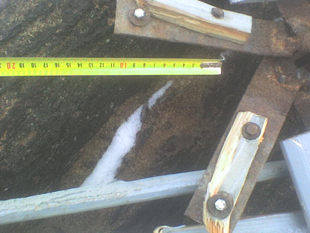

Az idők során gyűl a lom. Van még két lapát megfogási alkalmatosságom is. A képen látható legkisebb tákolmány most mondott csődöt. Átmérője 44 cm. A középső(54 cm), már van legalább 25 éves az már akkor csődöt mondott. Megcsúszott a tengelyen és kidörzsölte a lyukat . A legnagyobb (80 cm) már szögvasból van, csak rossz szögben felhegesztve (45 fok). Ez keveset futott még. Egy differenciálra volt felszerelve, de az is megbukott. Az üres difinek több mint 1 Nm az indító nyomatéka. Lapátokat csak fából készítek, mert az a legolcsóbb és eddig mindegyik szélkerekem megsérült. Tudom, jól kell elkészíteni !
Hogyan tovább? Szélkerék oszlop előtt, vagy a hátánál? Meg sok egyéb kérdés.

Talán segíthetne a "lyuk"-hoz hasonlóan sok száz éves gyakorlatból ellesett ötlet, a krétai (vászon lapátos) szélkerekeknél szinte kivétel nélkül alkalmazott előre kikötés. Lsd.: a mellékelt képet, mint elvet. Itt persze szögvas, vagy cső szerkezettel. Talán még a nagyobb PVC lapátoknál is hasznos lehet. (Még néhány magyarázat helyett.

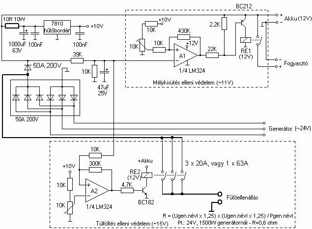

Az lenne a kérdésem ha ezt a kapcsolást megépítem ez maga a töltés vezérlő ? Vagy valamilyen feszültség szabályzással ki kell még egészíteni? Az világos.hogy védi az akkut mélykisülés ellen valamint a túlpörgésnél létre jövő magas feszültségnél valamilyen terhelést relézve csökkenti a generátor fordulatát. Előre is köszönöm a segítő válaszokat! Bővebben: Link

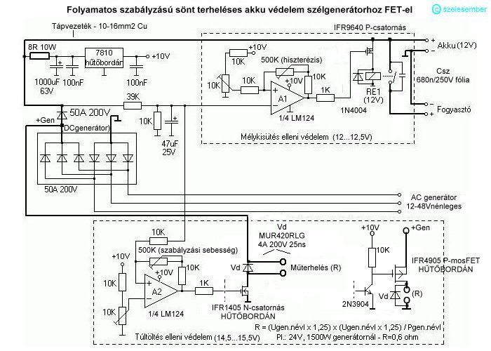

... és ezzel megakadályozza a túltöltést, ugyanakkor bizonyos viharvédelmet is jelent, mint elektromos fék.
Esetleg ennek általam módosított variációja, amivel megspórolható az egyik (10-15000 Ft-s) diódahíd.
Sajnos a túltöltés védő relé prellezése (gyakori ki-be kapcsolgatása) benne van a pakliban. Ezt csak kicsit bonyolultabb, hiszterézises fesz. figyelő áramkörrel lehet kiküszöbölni.

A hiszterézis végül is egyszerűen szabályozható ezen a kapcsoláson. Be is rajzoltam a véglegesnek tekinthető módosításon (Ld. mellékelt kép).
A hétköznapi ólom akkumulátoroknál elegendő ez a "töltés vezérlés". A gk-kban is csak túltöltés elleni védelem van. Ott még mély-kisütés elleni sincs, amit már legtöbben meg is tapasztaltunk.

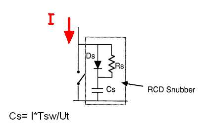

(#) gulyi88 válasza lehar hozzászólására (») Jan 14, 2012 /
Félig jó, de bekapcsoláskor a kondi energiája meghegeszti a pogácsákat (tápfeszre töltőtt kondit zár rövidre).
RCD snubber elv működhet, csak nagyobb kondival, mivel a mágneskapcsoló nagyságrendileg lasabb, mint egy félvezető.
Rs akkora kell legyen, hogy egy bekapcsolás ideje alatt kisüsse a kondit R= Tbe/5Cs,
kapcsolás gyakoriságának megfelelő teljesíményű.
I a kapcsolt áram
Tsw a mágneskapcsoló átkapcsolási ideje
Ut a feszültség

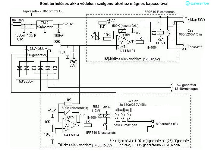

Az akku védelemhez, ha esetleg érdekel valakit:
A felvetődött jogos aggodalmak és saját célra történő megépítés kapcsán az alábbi, szerintem elégséges védelmet jelentő kapcsolást alakítottam ki. A hiányzó alkatrészek beszerzése után saját célra is megépítem a FET-s változatot. Figyelemre méltó az ár különbség - a telj. FEt ~1000 Ft, a ~50A -s mágneskapcsoló ~10000 Ft (Pl., ha egyáltalán létezik 12V-s. Majd igyekszem a tapasztaltakról beszámolni (1-2 hónap).

(#) btoti válasza gulyi88 hozzászólására (») Jan 16, 2012 /
Jogos. Tekercselt cekasz, összekötő vezetékek, stb... .
A védő diódán túl még egy variációt rárajzoltam. Aggódok, hogy nem tudja meghajtani, vagy kellő sebességgel (kapacitív jellegű Gate) meghajtani a telj. FET-t a 124-s.
A túláram védő biztosítékokat nem rajzoltam be. Ez triviális!
...: A FET "lassúsága" ilyen szintű, barkács kategóriában elégséges védelemnél nem hiszem, hogy gondot okoz.
(#) btoti válasza erbe hozzászólására (») Jan 16, 2012 /
Ez is jogos.
A 12V-s létezhetősége miatt rajzoltam meg a mágneskapcsolós változatot is FET meghajtással. Az eredeti 100mA-s Bc-k halálos röhögés nélkül biztos, hogy nem hajtanák meg a reléket, az 50A-est tuti nem.
A kapcs. rajzok természetesen "szabad forráskódú"-k. Ezek sem, mint bármelyik feltételezi a megépítést követő BESZABÁLYOZÁST.
(#) erbe válasza btoti hozzászólására (») Jan 16, 2012 /
Nem a FET lassúsága okozhat problémát, hanem az erősítő "linearitása". Nem ártana a műveleti erősítő után egy Schmitt triggert betenni, ami meredeken kapcsol. A lineáris kimenet analóg működésbe viszi a FET-et, ami indián jelek kibocsátására ösztönözheti.
