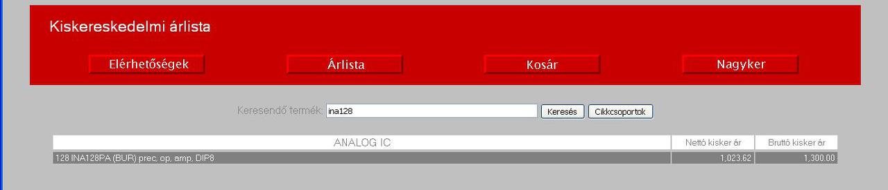

(#) Hp41C válasza HiMen hozzászólására (») Feb 21, 2016 /
INA128 - HR Elektronika bruttó 1300 Ft. Bővebben: Link
(#) HiMen válasza Hp41C hozzászólására (») Feb 21, 2016 /
Hp41C: A HR elektronika keresője nem talál INA118-at, gondolom máshonnan tudhatod. Rákérdezek, mert az 1300 Ft már tényleg rendben van.
Ha jól emlékszem INA128 -at írtam. Vásároltam már náluk belőle...

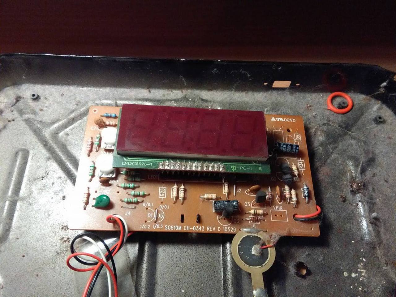

(#) Tomi142 hozzászólása Márc 29, 2017 /
Így néz ki a mérleg NYÁK része. Nem tudom így képről neked mond-e valamit, de mivel ez egy régebbi kiadás szerintem nincs benne ADC és nincs COB tokozás sem.

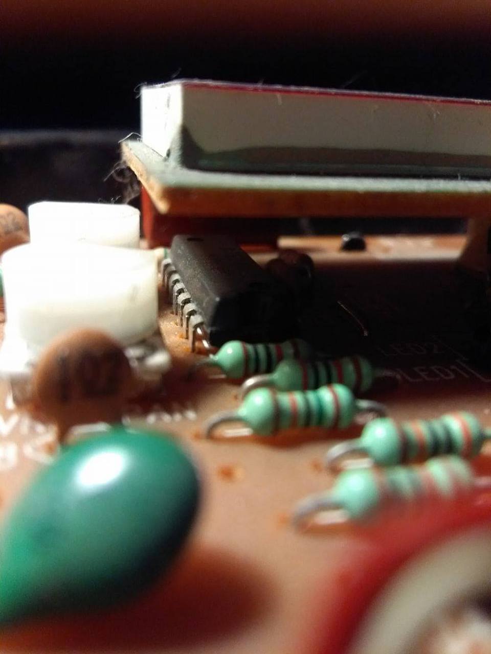

(#) Gafly válasza Tomi142 hozzászólására (») Márc 29, 2017 /
Az a "20 lábú" ott a kijelző alatt, milyen névre hallgat?
Bár lehet nem sokat segít (szerintem).
Az a baj, hogy a kijelzőtől nem tudom leolvasni.
Lehet nem is segítene...

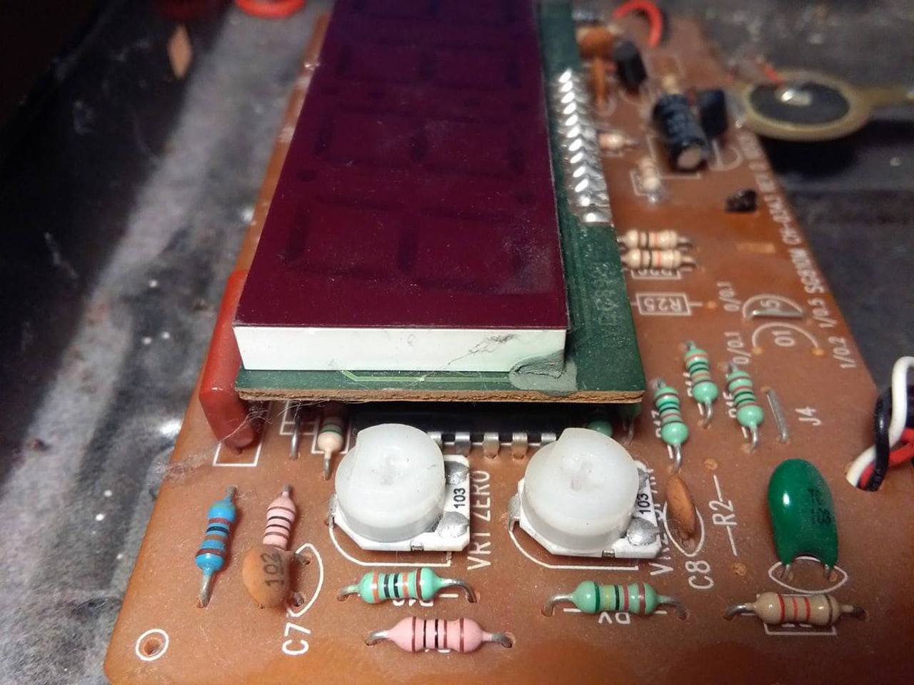

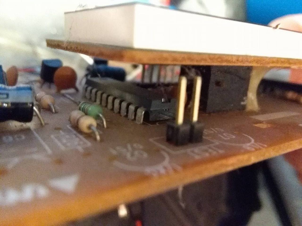

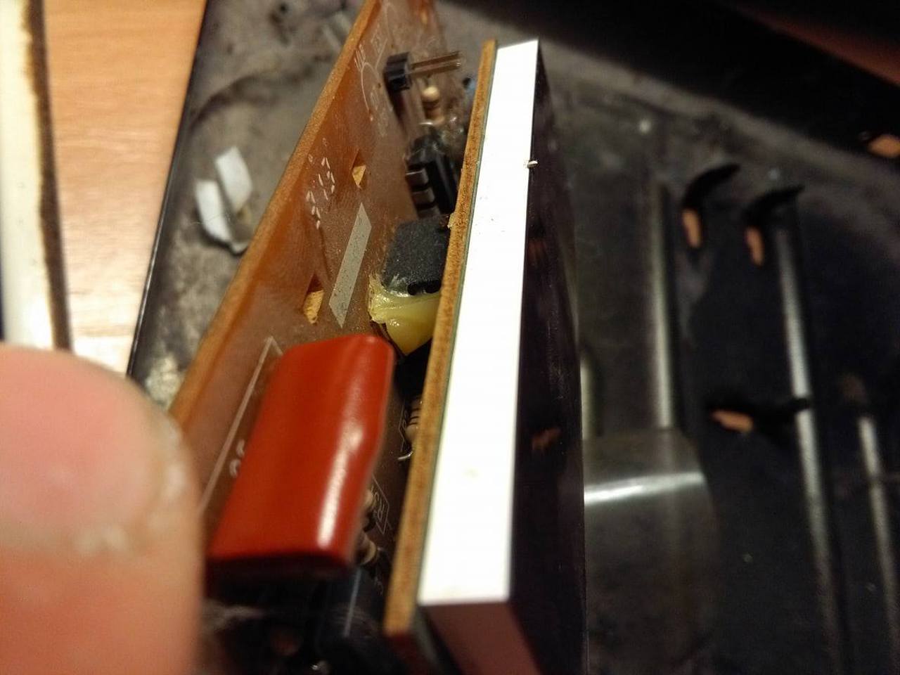

(#) Bakman válasza Tomi142 hozzászólására (») Márc 29, 2017 /
Valamilyen ADC csak van benne, attól digitális a kijelzés. Ezzel lehet valamit kezdeni de jó lenne a kjelző alá is benézni.
Bontás nélkül ennyit látok csak. Nem tudom mit kellene keresnem?
Leginkább az IC típusát, hátha azonosítani lehet, onnan pedig vissza lehet következtetni, melyik lábról lehet elvezetni a jelet, amit keresel.
Ha ez nem megy, műszerrel kell megkeresni a megfelelő lábat (valaki nyomkodja a mérleget, miközben méregetsz).
A forrasztási oldalt le tudod fényképezni? Hátha alapon...
(#) Tomi142 hozzászólása Márc 30, 2017 /
Igen a műszeres kereséssel próbálkoztam de nem tudom melyik IC-n mérjek és pontosan mit. Ellenállás vagy feszültség változást?
(#) bbalazs_ válasza Tomi142 hozzászólására (») Márc 30, 2017 /
Nalam mar jart olyan regebbi merleg, ahol a digitalis kiiras mellett egyszeruen egy szamlalo volt benne, a suly pedig attetelen at egy tarcsat tekert egy opto elott, ezt szamolta, majd kijelezte az aramkor.
(#) ktamas66 válasza Tomi142 hozzászólására (») Márc 30, 2017 /
Ránézésre sima multiplex kijelzése van, lehet hogy egyszerűbb a kijelzőről lelopni a kijelzett értéket, mint az analóg részbe belepiszkálni.
