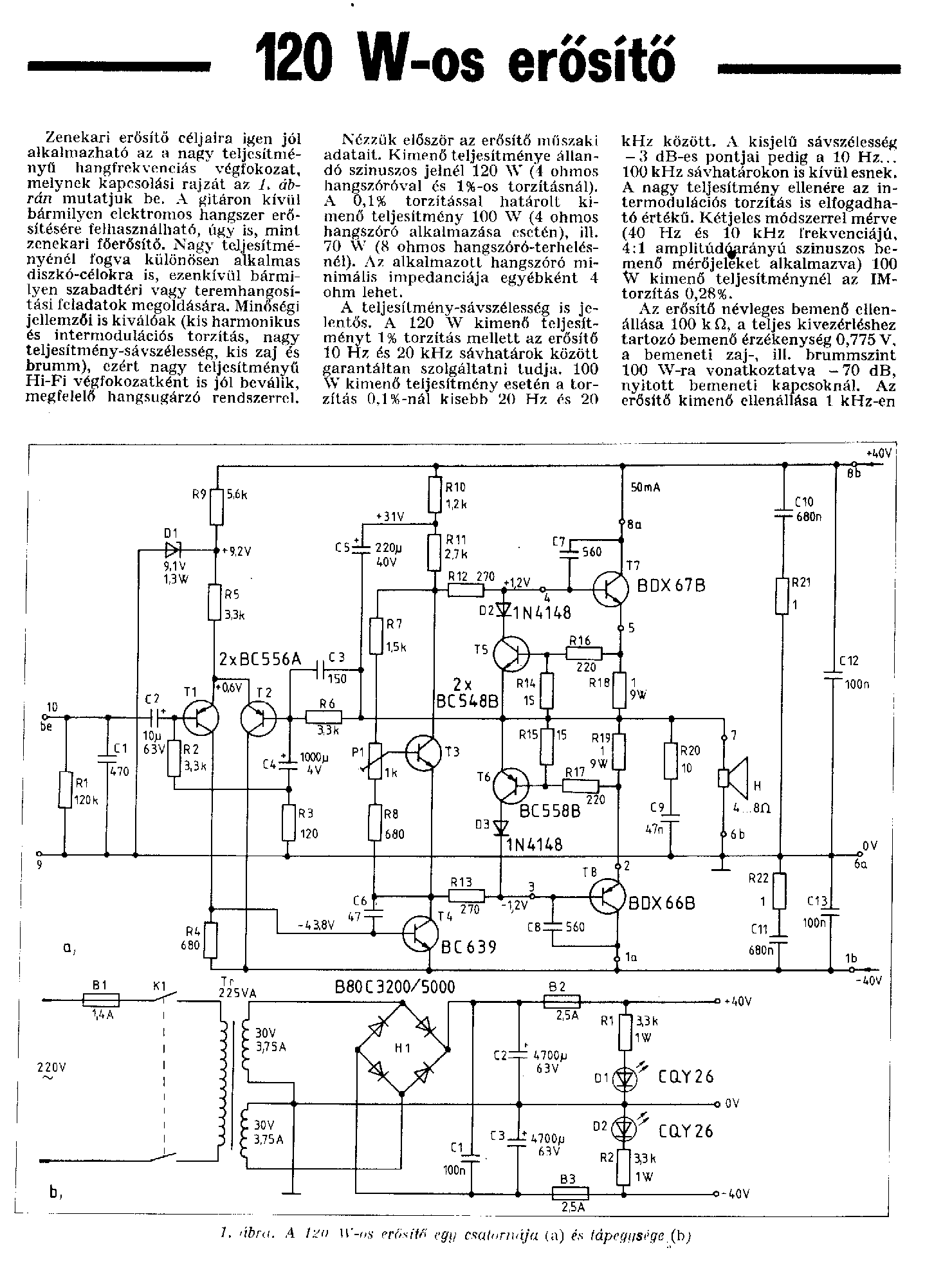

egy balek kérdésem lenne, tápegység ügyében. Szimmetrikus 2x12VAC szekunder, nem középleágazásos, hanem két külön kör. Kérdésem az egyenirányításra és pufferelésre vonatkozik, földszimmetrikus tápot igénylő fogyasztó (végfok) táplálására. Csináltam már ilyet, csak eszembe jutott, hogy töbféleképpen is lehet, és nem tudom eldönteni, melyik a jobb.
1. Külön egyenirányítás 1-1 Graetz-híddal, ezután közösítés, majd hidegítés, pufferelés.
2. Külön egyenirányítás 1-1 Graetz-híddal, ezután hidegítés, pufferelés, majd közösítés.
3. Közösítés, egyenirányítás 1 Graetz-híddal, a közös vezeték egyből GND-re, majd hidegítés, pufferelés.
Szerintetek melyik a jobb, ill. hatékonyabb?
(#) Imi65 válasza tatabike hozzászólására (») Feb 6, 2010 /
Kizárólag a 3. variációt érdemes preferálni.

(#) Imi65 válasza djgombi hozzászólására (») Feb 6, 2010 /
A 3. variációhoz csak 1 diódahíd kell. Az a legegyszerűbb. Minőségben semmi különbség.
Nem kell a neten megjelent cikkeket "Szentírásnak" venni. Az erősítők túlnyomó többsége a 3. variáció szerint épül fel, és mégsem brummog.
[OFF]A pasi elmond valamit, amit a másik kapcsolástechnika ugyanúgy nem szüntet meg, csak azt gondosan elhallgatja.
„A két kondenzátornak föld felé eső ágát nem tudjuk topológiailag szétválasztani, így az azokon megjelenő zavar feszültséget az áramkörünknek kell korrigálnia.”
Miért, a másik verziónál nem összeköti? Akkor meg mit ért el vele?

(#) ptesza válasza Imi65 hozzászólására (») Feb 7, 2010 /
„A pasi elmond valamit, amit a másik kapcsolástechnika ugyanúgy nem szüntet meg, csak azt gondosan elhallgatja.”
Időrendileg nézve lehet ,hogy ez a 120W -os erősítő évekkel korábban készült mint a VF-ek. Mindenkinek van joga fejlődni tanulni.(Nem néztem dátumot)
Ha csak egy csatorna mono végfok lessz, akkor ott nemigazán kell félni a brumm-tól, de ha már kettő ,és azonos tápról megy akkor ott már biztosan lesz.
A monoblokk kialakításnak ez a lényege , csupán a bemeneti GND-k vannak összekötve ,egyébként két teljesen ekülönitett önálló erősítőröl van szó.
