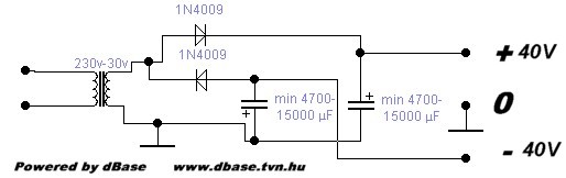

(#) djgombi válasza btbalazs hozzászólására (») Feb 6, 2010 /
Ahhoz felesleges a stabilizált táp. Itt egy rajz ami neked jó lesz. Két dióda jó izmos legyen.
NEM! 12V *1,41= majdnem 17V egyen fesz.
A volt az lényegtelen de az áram jó lenne ha legalább 15 Amperes lenne. Sajnos a Hestore-ban nem találsz olyat. Keress a HQ-ban.
Ez 12 V váltó feszt ad. Olyan trafó kell ami 9 V-ot ad váltóban.
