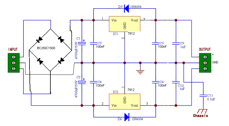

Szépjónapot, szervusztok! Lenne pár kérdésem(mivel még nem építettem tápot): +-12V-os táphoz elegendő-e a 2X14V AC, erről a trafóról volna szó: Bővebben: Link
valamint csatoltam az ehhez a(szerintem jónak talált)kapcsolást. Működőképes szerintetek?

Szervusztok! Még egy kérdésem lenne az alábbi kapcsolással kapcsolatban: a stabilizáló IC-k után az 1µF kondi tantál vagy ELKO legyen(C9,C10)?

(#) ptesza válasza Medve0 hozzászólására (») Jan 30, 2010 /
A rajzról egyértelműen kiderül ,hogy nem elkó , és nem tantál mert annak is van polarítása.
Kerámia , de inkább fólia kondi legyen.
(#) Bassmester válasza Medve0 hozzászólására (») Jan 30, 2010 /
Szerintem tegyél bele inkább 10-22µF elkót és a 100n -t. :yes:

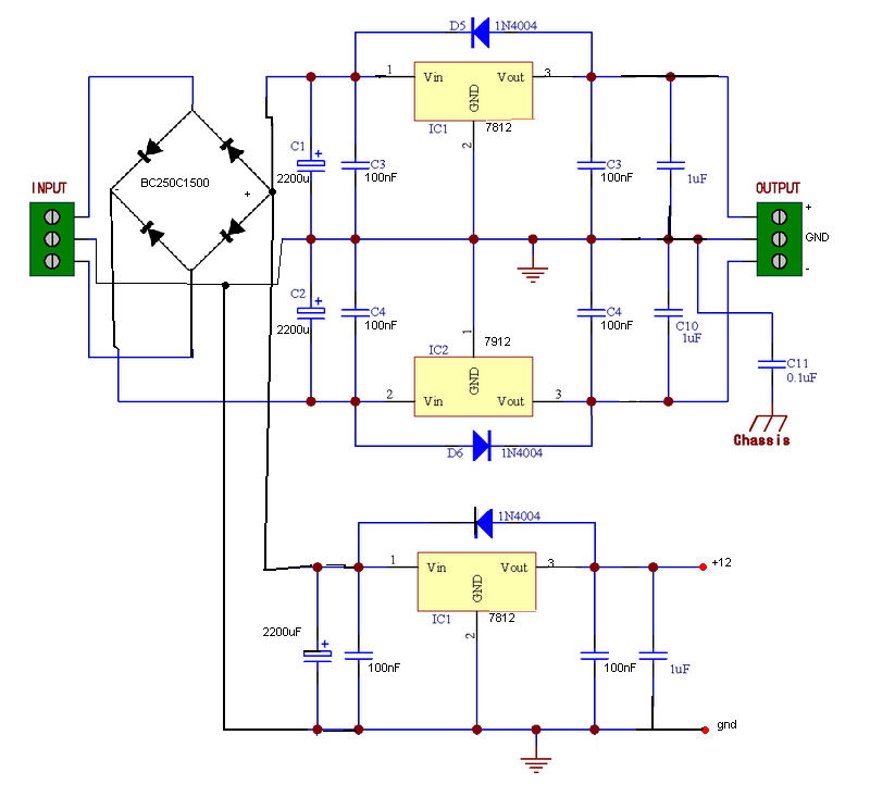

Szépjónapot! Ismét jönnék pár kérdéssel,ha nem probléma: tehát a táp amiről az előbbiekben kérdeztem, egy 10 sávos equalizerhez lesz, ami mögé szeretnék még egy kivezérlésjelzőt: köthetem ezt ugyanerre a tápra? vagy csináljak még egy kivezetést az alábbiak szerint:

Nyugodtan kösd rá

Köszönöm szépen ismét a segítséget, és még egy legutolsót had kérdezzek ezzel ez a végső: mivel stereo lesz a kivezérlésjelző és az eq is, hogy egyenlően legyen terhelve a táp + - oldala, esetleg működik e úgy hogy a Left kivezérlésjelzőt + és földre kötöm, a Right-ot pedig föld és -, vagy ez is teljesen felesleges? köszönöm a türelmet és a segítséget előre is!

Engem az érdekelne hogy néhány hozzászólással korábban feltett kapcsolásban (csatolom azért) miért van a D5 és a D6 dióda beépítve nekem nem egyértelmű.
Köszönet.
(#) Bassmester válasza Sztyopa hozzászólására (») Feb 4, 2010 /
Elhagyható. Nélküle is jól működik.

(#) djgombi válasza Medve0 hozzászólására (») Feb 4, 2010 /
Ezek minimum 1 ampert tudnak. Ezért bőven elbírja azt a pár 100 mA-t

"miért van a D5 és a D6 dióda beépítve" - Ha magasabb a kimeneti feszültség, akkor nem megy tökre a stab IC, elvezetik a diódák a "bemeneti" tápra. Ez pl. induktív terheléskor előfordulhat. Mint Bassmester írta: "Elhagyható" Üdv!
