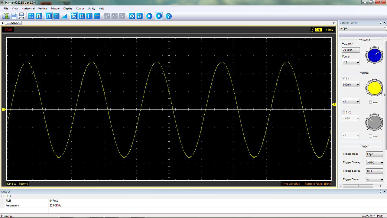

Megjött a Dacom, már 2-3 hete azt használom jelforrásként. Hangminőségre nekem jónak tűnik, leszámítva azt az apróságot, hogy keveslem a mélyeket. Csináltam egy mérést szkóppal. A 10 Hz-t is kiadja minimális torzítással, de nagyon keveslem az átvitelét.
Szerintetek mi lehet a megoldás? Én a csatolókondik nagyobbra cserélésére gondoltam, de ahhoz vissza kéne rajzolnom az egész analóg részt. Digitálisan nem nagyon szeretnék EQ-zni, ha nem muszáj.

Az a sárga csíkos diagram a DAC átvitele? Mivel mérted?
(#) gerleimarci válasza Buvarruha hozzászólására (») Máj 24, 2016 /
Igen. Szkóppal mértem pár találomra kiválasztott frekvencián, és beírtam Excelbe.

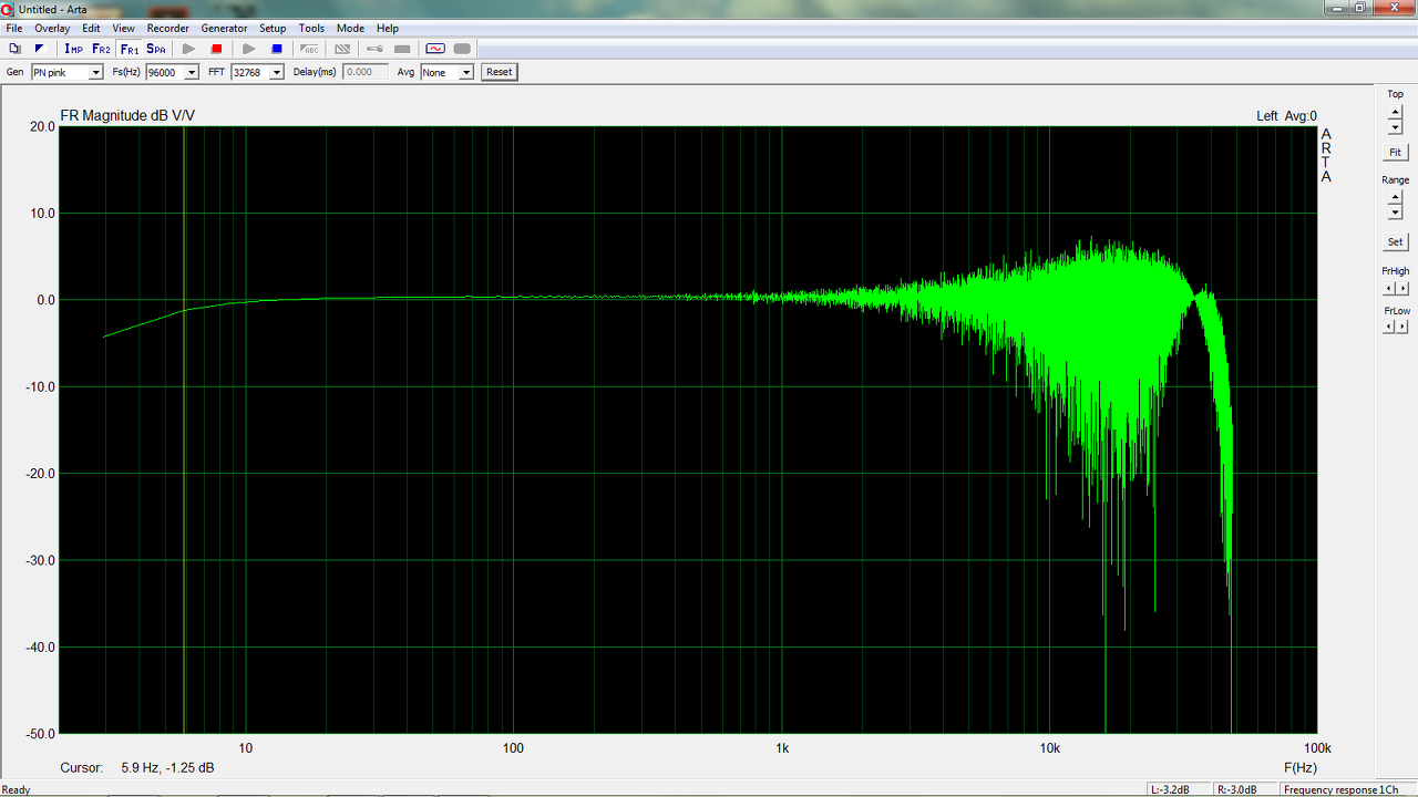

Ezt mutatja.
Kezdek arra gyanakodni, hogy a beültetés során elszúrtam valamit.

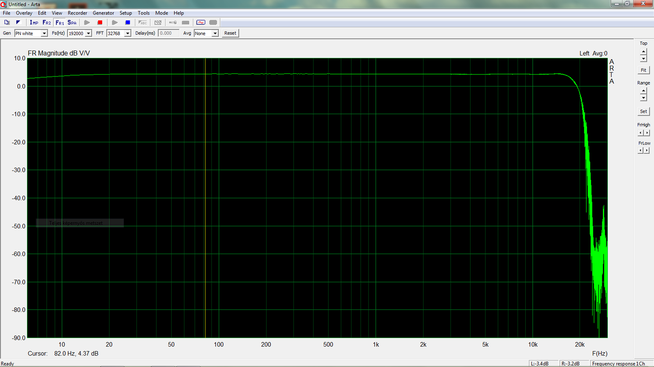

(#) gerleimarci válasza gerleimarci hozzászólására (») Máj 24, 2016 /
Ezt nem értem. Újraindítom a számítőgépet és:
(#) Buvarruha válasza gerleimarci hozzászólására (») Máj 24, 2016 /
Itt eleve nems timmel valami, mi az a nagy káosz ott a magas tartományban? A hangkártya kimenetével mit mutat?
(#) Buvarruha válasza Buvarruha hozzászólására (») Máj 24, 2016 /
Amúgy milyen hangeszközöd van amivel méred? Ha támogat ASIO-t akkor azt kell beállítani a szoftverben, a windows csodálatos dolgokra képes ki és bemeneti oldalon egyaránt, viszont az ASIO megkerüli a windows hangrétegét. Először érdemes ellneőrizni a hangkártya gyári ki és bemenetével, hogy mit tud, majd ahoz viszonyítani, ha nem ismert az ADC.
Ezért kell ellenőrizni magát a hangkártyát a gyárijával, mert jobbat felesleges is várni, mint amit a rajta lévő ADC tud. Amúgy milyen kártya ez? Mert úgy tűnik, hogy a bemenete igencsak problémás. Ha átnyomod az ARTA-t SPA-ra ott tudsz nézni THD-t is.
