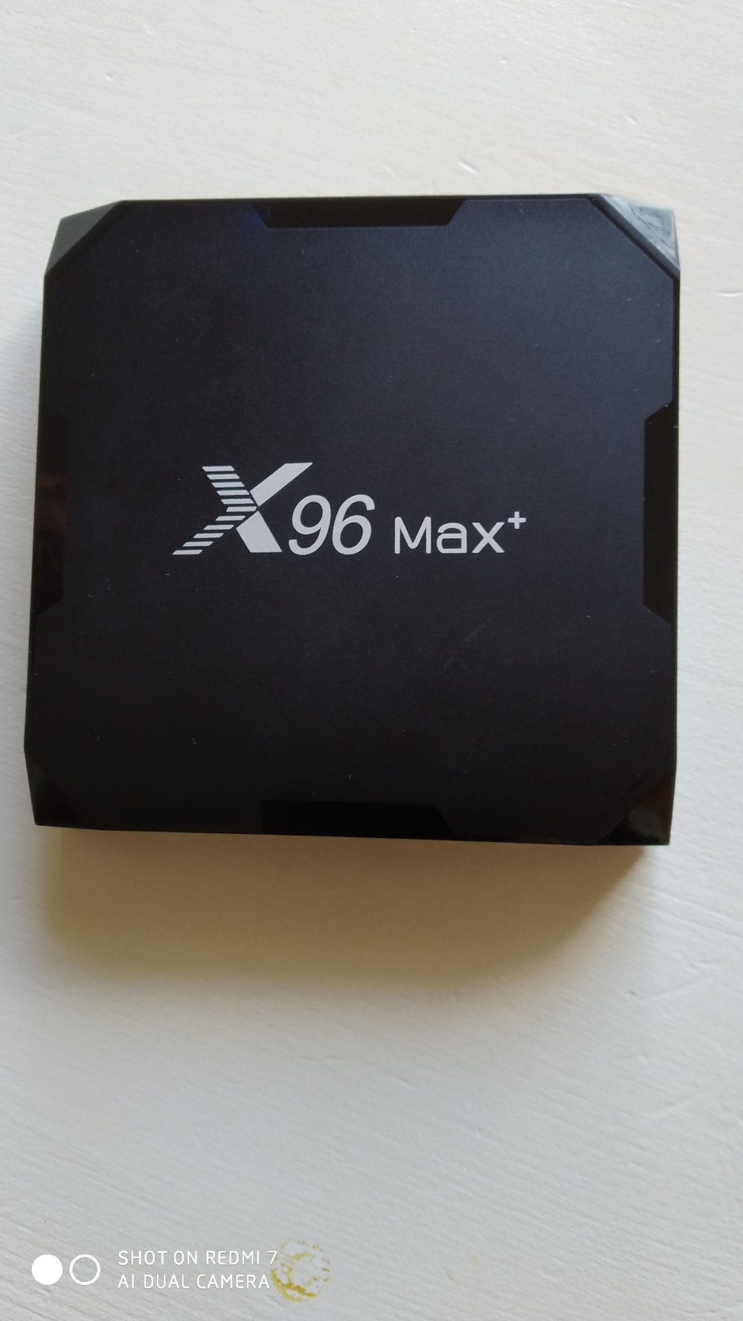

(#) Molsy hozzászólása Aug 14, 2022 /
Elnézést kérek amennyiben rossz helyre teszem be kérdésemet de nem találtam kimondottan TV okosítóval kapcsolatos témaindítót.
Van ez az okosító ( X96 Max + ) amit torrentezéshez is használok. Telekom box csere alkalmával a szerelő elcserélte az 5 V 2A okosító tápját a 12 V -s TV box tápjával, helyette a 12 V-s tápot hagyta itt. Az okosító természetesen ezzel a táppal lett visszadugva. Létezik az, hogy a 12V-s táp hazavágta az okosítót vagy nem is indúl el vele egyáltalán?
Köszönöm a segítőkész választ előre is.

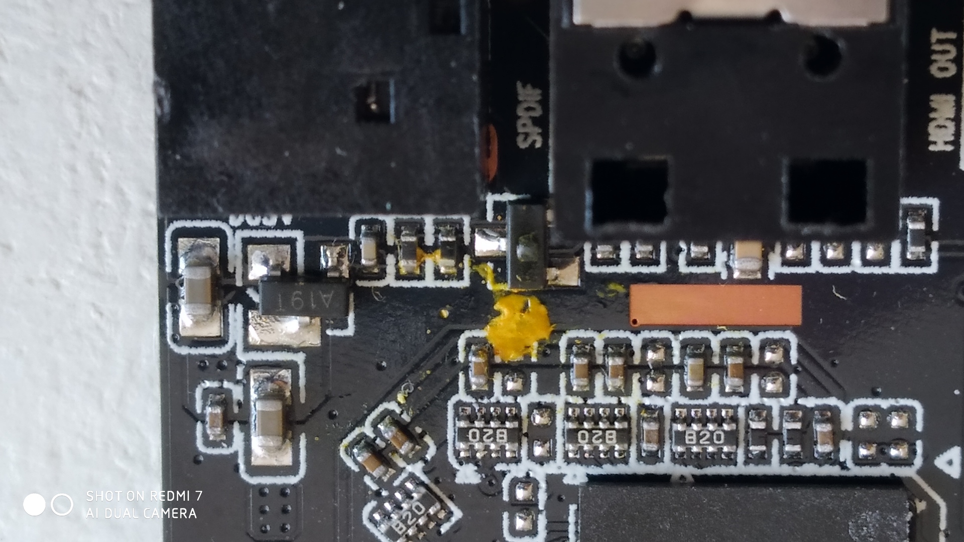

(#) bbb válasza Molsy hozzászólására (») Aug 14, 2022 /
Hogyne létezne. Simán hazavághatja a belsejét, ha nincs benne védelem (s miért is lenne).
(#) Molsy válasza bbb hozzászólására (») Aug 14, 2022 /
Az a pici a sárga jelölés fölött amire az van ráírva, hogy 2A az nem bizti?
SOT-23 tokozású cucc, lehetne dióda, tranzisztor, célIC, ...
Esetedben, ha valóban 2A van ráírva, akkor egy MMBT3906 PNP tranyóról van szó. Bővebben: Link
(#) Udvari Zsombor válasza Molsy hozzászólására (») Aug 14, 2022 /
Ezért sem kell hagyni, hogy a szaki a saját feje után menjen, ajánlott körültekintően odafigyelni, hogy mit csinál.
Köszi! Közbe én is megnéztem erősebb nagyítóval. Google-ba is rákerestem és tranyót hozott ki. Tranzisztor három lába van. Innentől kezdve bármi baja lehet. Kukába megy.
A hozzászólás módosítva: Aug 14, 2022
Hogy a toknak három lába van, nem sokat jelent Lehetett volna dióda is ettől még. Elektronikai hulladék, ne dobd kukába, inkább rakd be az ingyen elvihetőbe, attól függően merre laksz, biztos lesz, aki lát majd benne fantáziát.
Köszi! Nem szószerint értettem a kukát. Szójárás. )

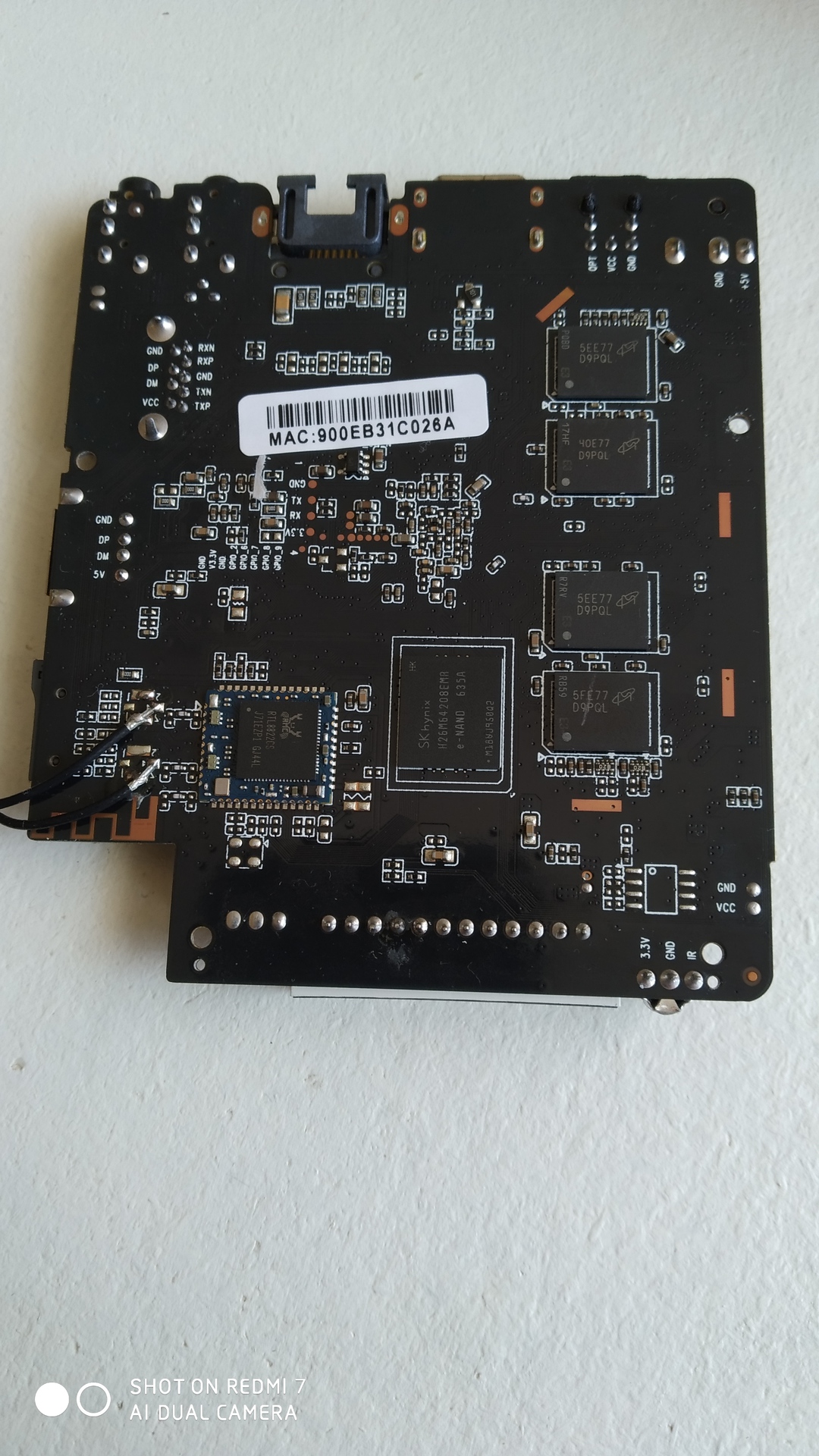

(#) Molsy válasza Molsy hozzászólására (») Aug 23, 2022 /
Hihetetlen! Néhány nap pihenés után újra elindult.
(#) Molsy válasza Molsy hozzászólására (») Szept 8, 2022 /
Elindult de mégsem hibátlanul.
