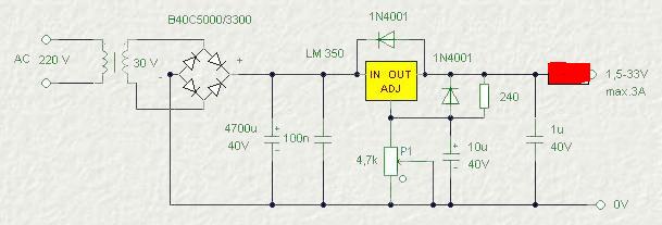

(#) sanykaraj hozzászólása Szept 29, 2011 /
Üdv ha ehhez a kapcsoláshoz bekötnék egy ellenállást 1 r/10 w os ellenállást le tudnám vinni a kimeneten merhető feszt ( az a nagy piros folt jelzi az ellenállás helyét) akkor a feszt le tudnám vinni 0 voltig?
(#) proli007 válasza sanykaraj hozzászólására (») Szept 29, 2011 /
Le, csak éppen a feszültséged terhelés függő lenne, és semmi köze a stabilizált tápegységhez..
Helyeben kicsit tanulmányoznám, a "feszültséggenerátor-áramgenerátor-belsőellenállás" témáját, de elsőként az OHM törvényt.
üdv! proli007

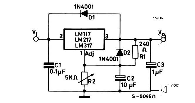

(#) sanykaraj válasza proli007 hozzászólására (») Okt 1, 2011 /
Üdv az a kérdésem hogy a berajzolt diodákal meglehetne e növelni a táp biztonságát hogy rövid zár esetén ne legyen semmi probléma vele tudom hogy az eredeti rajzban is van de működne e
(#) Pioneer válasza sanykaraj hozzászólására (») Okt 1, 2011 /
Az általad berajzolt diódáknak így csak annyi értelme lesz, hogy a kivehető feszültség kb 1,2V-al lesz kisebb. Ráadásul ez terhelés függvényében változik. Rövidzár esetén ugyan úgy füst lesz a vége.
Magyarul sorba kapcsoltál a kimenettel két diódát.
(#) magneto válasza sanykaraj hozzászólására (») Okt 1, 2011 /
Az eredeti kapcsolás D1 és D2 diódája véd a rövidzár ellen. D2 kimeneti rövidzárnál, D1 bemenő rövidzárnál. Amit te berajzoltál, annak nem sok értelme van.

(#) pucuka válasza magneto hozzászólására (») Okt 1, 2011 /
Nem egészen. A diódák nem rövidzár ellen védenek, hanem negatív, és pozitív túlfeszültség ellen. Kapcsolgatott induktív terhelésnél kialakulhatnak tranziensek, melyek tönkre tehetik a szabályozó IC -t, a diódák megakadályozzák, hogy a kimenet nagyobb feszültségű legyen mint a bemeneti feszültség, illetve a vezérlő lábra nagy negatív feszültség jusson. A szabályzó IC ben van beépített rövidzár védelem, ami a határterhelésnél lép be. Ha ezen felül kell védelmet beépíteni, az egy kis értékű soros ellenálláson való feszültség figyeléssel lehetséges.

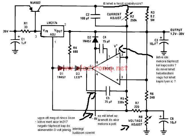

(#) sanykaraj hozzászólása Okt 2, 2011 /
Na akkor keresetem egy olyan kapcsolást ami labortápként is működne elméletileg csak azt nem tudom hogy fixen tud 5A mint ahogy a kacsolás tetején írják vagy lehet szabályozni a kérdéseket meg bele írtam ja és a mj4502 tranzisztort mivel lehet helyettesíteni mert nem épen egy olcsó darab

(#) blackdog válasza sanykaraj hozzászólására (») Okt 2, 2011 /
Előszöri nem te fogod meghatározni, hogy milyen tokban legyen hanem a teljesítmény igény.
Láttál már 2N3055 tranytót TO220 tokban?
A másik nem tudni, hogy honnan van a rajz, de még szótár használatára sem vagy képes.
R2 Áram
R8 Feszültség
Valamit a rajzolvasással is gondok vannak:
Ott nincs "fekete pötty" nincs összekötve.
Az LM301 ezen kapcsolás alapján vélhetően szimmetrikus tápról üzemel.
Vedd a fáradságot és nézd meg az adatlapját.
