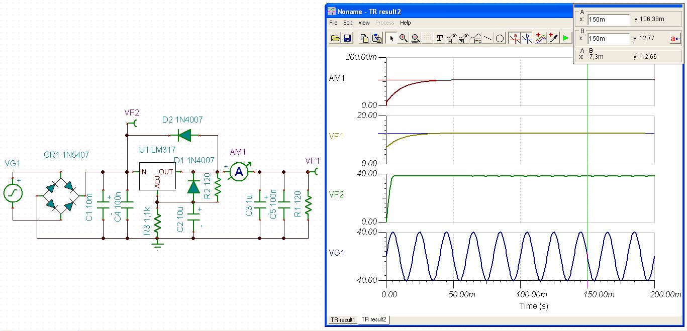

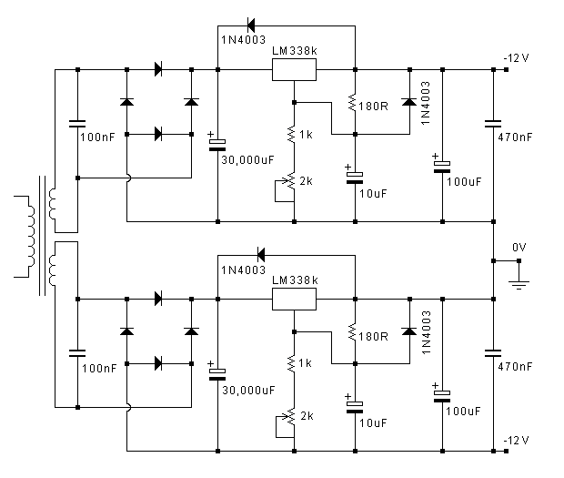

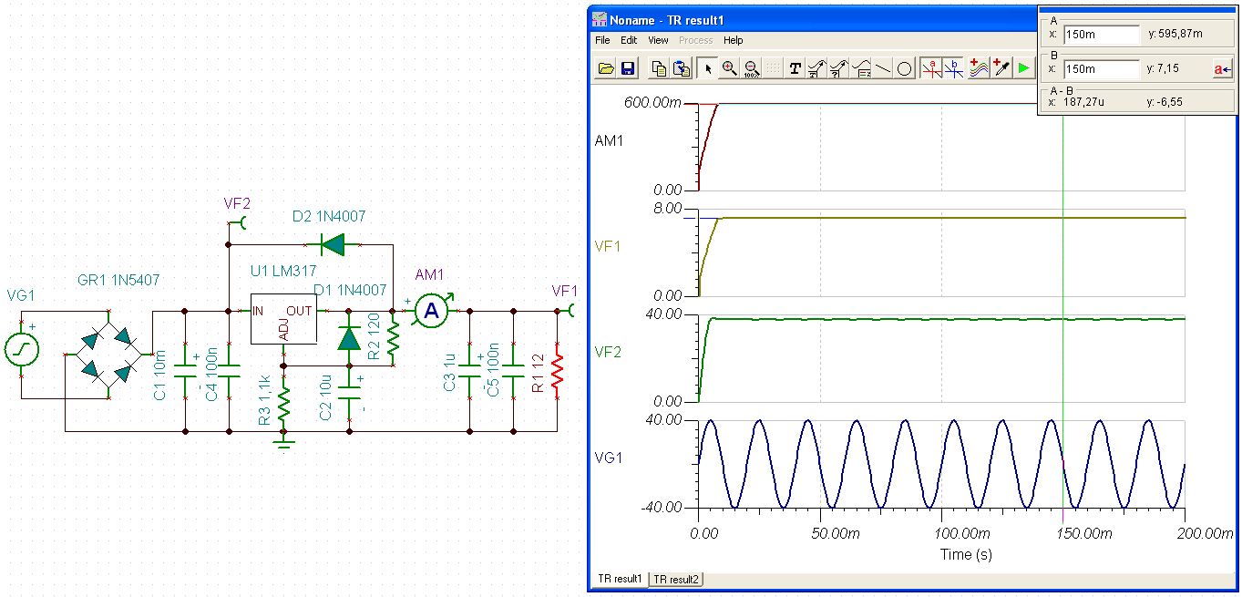

(#) hotib hozzászólása Aug 11, 2011 /
Ebben a hozzászólásban vázoltam a problémámat. Igaz, ez LM338 táp IC-re vonatkozott, de szimulátorban nem találtam ilyen spice modult, csak LM317-et. Mivel a két IC gyakorlatilag egyforma felépítésű, igazából a max. terhelő áram a különbség közöttük, LM317-tel szimuláltam a tápegység kapcsolást.
Kicsit meglepődve ua. problémába ütköztem, mint az LM338 esetében...
A mellékelt képeken látható, hogy 12V környékére állítottam be a kimenetet (12,77 sikerült a 120Ω (R2) / 1,1kΩ (R3) értékekkel) A megtáplálás a képeken 40V (VG1) de 15V esetén pontosan ez az eredmény. Ha 120Ω (R1) a terhelő ellenállás, 150msec-nél mérve a 12,77V (VF1) 106,38mA (AM1) áramot hajt át a terhelésen.
Ha a terhelést (R1) 12Ω-ra csökkentem (várt terhelő áram: 1,06A) a kimeneti fesz. (VF1) lecsökken 7,15V-ra, míg a terhelő áram 600mA környékére áll be. Na ez a problémám, ami teljesen analóg az eredeti LM338 kérdéssel.
A terhelést (R1) akárhogy változtatom, a kimeneti fesz (VF1) úgy változik, hogy a terhelő áram (AM1) soha ne haladja meg a 600mA-t. Ez tipikusan a leszabályozás esete, csak nem tudom összehozni, hogy a katalógus szerinti garantált 1,5A (tipikusan 2,2A) milyen csillagegyüttállás mellett vehető ki az IC-ből.
Ez a szimulátoros ábrázolás elméleti kérdés, de az LM338-cal végzett gyakorlati mérések viszont valós probléma, egy épülő tápegység esetében, csak ott ~1,8A a max. kinyerhető áramerősség a kimeneten.
Ennek a problémának a megoldásához kérek segítséget, hátha valaki szembe futott már ezzel a kérdéssel. Persze rákerestem a neten, és találtam is valamilyen angol nyelvű fórumban egy pontosan ilyen jelenség leírást. Ott az volt a javaslat, hogy a védő diódákat és hidegítő kondikat építse be, mert lehet, hogy gerjed. A megoldásról már nem volt információ.
Nos az én esetemben eleve be voltak építve a javasolt védelmi alkatrészek.
Előre is köszönöm.

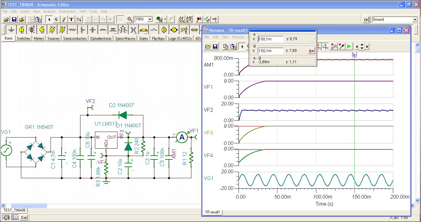

(#) hotib válasza hotib hozzászólására (») Aug 12, 2011 /
Egyszerűbb kérdésem van (mint az előző...)
Megépíteném a mellékelt képen látható alap kapcsolást. Látható, hogy az eredeti pdf-ből ollóztam, rajta van a képlet is, amivel számolható a kimenő fesz.
Egyszerű dolgot szeretnék: 10V legyen a kimeneten, és egy olyan, elméletileg tisztán ohmos fogyasztóval terhelném (mondjuk huzal ellenállás) ami 1,4 Amperrel terhelné a kimenetet. Az LM317 bemenetén egy X volt szekunder fesz. transzformátor, egyenirányító, puffer, stb. van / lesz.
Segítsetek megtervezni ezt a tápegységet, mert nekem nem sikerül... Mekkora szekunder fesz. legyen, mekkora szűrő kondival, milyen R1, R2 értékek mellett tudom "kinyerni" a tápegységből a kívánt 10V kimeneten az 1,4A terhelő áramot?
A kérdés részint elméleti, mert mint írtam, nem sikerül megterveznem; ~800mA terhelő áramnál többet nem tudok elérni. Lehet, hogy valahol igen belekeveredtem ebbe a 3 fából álló erdőbe...
Másrészt gyakorlati, mert a korábbi hozzászólásomban leírt probléma lényege pont ez: a kívánt kimenő feszültség mellett nem tudom elérni a megkívánt terhelő áramot.
Lehet, már az is közelebb vinne a lényeg megértéséhez, ha 1A-t le tudna adni 10V mellett. De ezt persze - legalábbis deszkamodell szinten - meg is építeném.
Lényeges, hogy LM317 legyen a táp IC (mondjuk, hogy ez van otthon)
Az is válasz, ha ez nem kivitelezhető, persze érdekelne, hogy miért?
Köszönöm a segítséget.
(#) proli007 válasza hotib hozzászólására (») Aug 12, 2011 /
Valószínűsíthető, hogy tényleg bementél az erdőbe. Adatlap szerint két lényeges dolog van.
- Egyszer, hogy az IC tartalék feszültsége meglegyen. Vagy is a pufferkondin a feszültségnek minimálisan akkorának kell lenni, hogy a búgófeszültség csúcsértékét ebből levonva is, meglegyen a 3V. De ne legyen több a ki és bementi feszültség között, mint 15V. (Ahogy a "Maximum load current" sorban írja, az adatlap.) De a PD - Másfelől, gondoskodni kell a megfelelő hűtésről, és a hűtőborda-IC közötti hőátadásról. Mert különben belép a hőkorlátozó.
Trafóra-pufferre nem lehet egyértelmű tanácsot adni. Mert ehhez ismerni kell, a trafó-dióda feszültségesését is. De ha 10V kimeneti feszültséget szeretnél, akkor a pufferen minimálisan 13V feszültségnek kell lenni. Ehhez még hozzáadódik a szűretlenség. 1A/2200µF és kétutas egyenirányítás esetén, a brummfeszültség csúcsértéke közelítőleg 1..1,5V lesz. Tehát a pufferen így a szükséges átlagfeszültség (amit a multival mérsz) 14,5V. Ehhez kell olyan trafófeszültséget választani, ami 1A terhelés, 5% hálózati feszültségesés és a diódák nyitóirányú vesztesége mellett is biztosítja a 14,5V minimális feszültséget.
Ha túl nagy trafófeszültséget választasz, a disszipáció miatt csökkenhet a kimeneti feszültség, ha túl alacsonyat, "belóg" a kimeneti feszültségbe a brumm. De azt tudnod kell, hogy a maximális teljesítményt 25°C környezeti hőmérséklethez adják meg és végtelennek tűnő hűtőfelülettel. Amit szinte lehetetlen elérni.
(BalackDog is ezzel küzdött egy időben, és mindig valami triviális hibán csúszott el..)
üdv! proli007>
(#) hotib válasza (Felhasználó 13571) hozzászólására (») Aug 12, 2011 /
Köszi, próbáltam érzékeltetni, hogy nem számítási hiba, ezért is hagytam a képletet a rajzon.
Persze használtam a linkelt számolót is, terhelés nélkül - na jó, max. néhány száz mA terheléssel - pontosan azt mértem, amit számoltam.
A gondom az, hogy az LM317-et még szimulátorban sem tudom "feljebb piszkálni"

(#) hotib válasza proli007 hozzászólására (») Aug 13, 2011 /
Hát igen, a triviális dolgok...
Igazából eljutottam odáig, hogy meg kell kérdezzem: épített-e valaki olyan tápegységet LM317-tel, ami üzemszerűen 1A, vagy nagyobb árammal terhelhető?
Köszönöm amiket leírtál, igyekszem is oda figyelni a dolgokra. Ám jelen pillanat szerint elméletben próbálom felépíteni ezt a tápegységet, ami legalább szimulátorban működik. Te válaszoltál a másik topicban a kiinduló kérdésemre ahol ugyen ebbe a problémába botlottam. Mivel a két eszköz - LM317 és LM338 - működését tekintve teljesen megegyeznek (ha jól tudom) ezért kötöttem ki itt. Az LM317-et tudom szimulálni, a 338-at nem...
Ellenben a teszt kapcsolást addig nem akarom megépíteni, míg szimulátorban nem sikerül összehoznom. Úgy gondoltam, megbízhatok Tina-ban annyira, hogy "nem vág át", ha ott jó, a valóságban is prezentálni tudom. Eddig ez a tapasztalatom.
Ha pedig megértettem az LM317 mellett azokat a triviális dolgokat, amiket úgy tűnik még nem raktam helyre, akkor az LM338 is kell, hogy működjön. Csak abból a tápból nem 1, vagy 1,4 ampert akarok kihozni, hanem 3, vagy esetleg 5 ampert.
De egyenlőre a két IC mellett ua. problémába botlottam; az LM317-nél nem tudom 800 mA fölé tornászni, az LM338 esetén 1,76A az eddigi maximum. Ez utóbbi ugye valósan mért érték.
Amit leírsz, annak jó részét szimulátorban mellőzni lehet, hiszen a trafó ideális, a hűtőborda végtelen nagy, a hálózati feszültség és a környezeti hőmérséklet is kellemesen stabil. Persze ezek a való világban mind szerepet fognak kapni, és mind buktató, ám sajnos még nem tartok itt.
A szimulátorban tapasztalt eset leegyszerűsítve: a terhelő áram növelésével elérkezik az a pont, mikor a referencia feszültség szépen elkezd 1,25V alá csökkenni. Hiába teszem be 10 volthoz a gyári ajánlás szerinti 120ohm / 836ohm (R1/R2) osztót, ez ~800mA terhelésig tökéletes, felette elkezd csökkenni a referencia és vele együtt a kimenő feszültség is. A kapcsolás többi elemét most nem említem, itt van a kép a szimulátoros mérésről, ott van kapcs. rajz is. Lehet van benne probléma, nem tudom; ebben a beállításban 12,77V a kimenő, de nincs jelentősége a működés szempontjából.
Próbáltam más ellenállás értékekkel, nem probléma a kimenő fesz. beállítása (ott a számoló segédlet) ellenben a terhelő áram valahogy nem akar össze jönni...

(#) hotib válasza Sir-Nyeteg hozzászólására (») Aug 13, 2011 /
Próbáltam ezt is, teszteltem 8V kimenőhöz, 14voltos trafó szekunderrel, utána 20voltos szekunderrel is. Sajnos a jelenség ua.
Én is azt gondolom, hogy valami triviális dologban bukom el, csak mi lehet az?

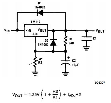

(#) Kovidivi válasza hotib hozzászólására (») Aug 13, 2011 /
Azt a 120ohm-ot, cseréld már ki a gyári ajánlás szerinti 240ohm-ra, és méretezd hozzá a többi tagot is. Hol találkoztál te 120ohm-mal? Majd számolj be róla, hogy megjavult-e a kapcsolás!

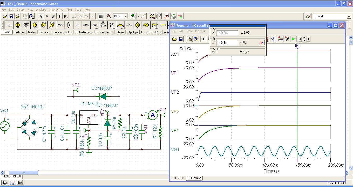

(#) hotib válasza Kovidivi hozzászólására (») Aug 14, 2011 /
„Hol találkoztál te 120ohm-mal?”
Pl. a gyári pdf-ben, az LM338 leírása konkrétan tartalmazza, hogy LM338 esetén 120 ohm, LM138 esetén 240 ohm az ajánlott érték. 120 ohm csak egy-két kapcsolásban látható LM317 esetén, de a legtöbb minta eleve LM117-et tartalmaz. Nem mintha számítana...
A mellékelt képeken 14V a trafó szekunder, 4700µF a szűrő, 10V a kimenő fesz, terhelni meg továbbra sem lehet.
Raktam két mérőpontot a referencia figyelésére, látható, hogy 12 ohm terhelésnél már visszaesik 1,11voltra. 120 ohm terhelésnél nincs gond.
(#) Kovidivi válasza hotib hozzászólására (») Aug 14, 2011 /
Szerintem cseréld ki az ellenállást, egy perc alatt meg van, aztán kiderül, hogy ez volt-e a hiba, vagy sem. Az osztó tagja is kétszerese lesz, számolgatni sem nagyon kell. Csak azért írom, mert szerintem az sem mindegy, hogy hány mA jut az ADJ lábra.
(#) Kovidivi válasza Kovidivi hozzászólására (») Aug 14, 2011 /
Ha jól olvastam, meg van már építve a kapcsolás. Én inkább ott méregetnék, nem pedig a TINA-ban bíznék. Jó program, de a valóságban mért dolgok legalább korrekt eredményt adnak.
