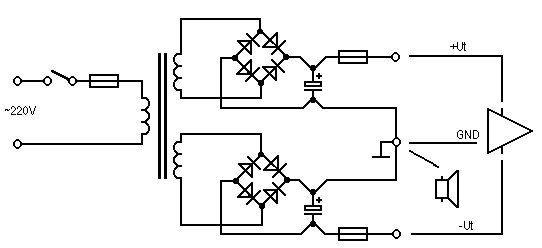

A vf2-mhöz készített táp ügyében szeretnék segítséget kérni. A felállás: 160 VA-es TRAKIS trafó adja a szuflát, 42 volt, középcsapolással. A greatz tipusa KBU 6J. EZ elvileg (adatlap szerint) simán bír ekkora terhelést. Úgy van megoldva, hogy a + és a - tápot külön greatz csinálja, (tehát gyakorlatilag 2 szimplatápot a végén összekötök, hogy kapjak egy kettőstápot). A 2 végfokmodulnak viszont közös lesz a tápja (tehát össz-vissz 2 greatz van). Mikor először rákötöttem a trafóra (mindenféle terhelés nélkül, ment simán (a fesz. értékek rendben voltak). Mikor először rákötöttem 1 db vf2 panelt, akkor eldurrant az egyik fóliasáv, ami a trafóról jövő vezetéket köti össze a greatz megfelelő lábával. Az egészben az a fura, hogy a teszteket úgy végeztem, hogy a trafó védelme érdekében a tápágakba (a gretz és a trafó közé) kötöttem 2 párhuzamosan kapcsolt 0,5 wattos 20 ohmos ellenállást. Ez ugye így 1 W, 10 ohm. Plusz ugyanilyen védelmet tettem a tápegység és a végfokmodul közé (ha a végfokban zárlat lenne, greatz+kondik ne halálozzanak el). Ideális védelem (gondoltam én). Viszont mikor eldurrant a vezetőcsík, akkor mind a védőellenállások, mind a greatz-ek és pufferek hidegek voltak. Ugye szerény elméleti tudásom szerint itt az ellenállásnak kellett volna elpukkanni az elméletileg zérus ellenállású rézsáv helyett. Forrasztóónal kijavítottam a keletkezett szakadást, újra próba. Na, akkor 3mm-rel arrébb történt ugyanezt. Aztán meg levettem róla a végfokot, azt a fóliasávot, ami leégett, egy meghajlított ellenállásláb segítségével kihagytam a "buliból" (a trafóról jövő vezetéket a drótdarabbal a greatz lábához kötöttem). Na, ekkor a másik tápágban, a másik greatz előtti fóliasávval csinálta ugyanezt. Egyszerűen nem értem, hogy lehetséges ez.

(#) lapose válasza fazksg hozzászólására (») Dec 14, 2008 /
A trafód milyen? Két külön szekunder van rajta, vagy középmegcsapolásos, mert nem mindegy!
Itt a két rajz a két esetre!
(#) fazksg válasza lapose hozzászólására (») Dec 14, 2008 /
Leírtam, hogy középcsapolásos . De nem akarok gonoszkodni! Főleg azért nem, mert megadtad a megoldást a problémámra! Igazából ott szúrtam el, hogy mindenben követni akartam az általad is csatolt Király Tibor-féle rajzot... Persze innentől már nyilvánvaló, mi a gáz, javítom a hibát! Nagyon köszönöm a segítséget!

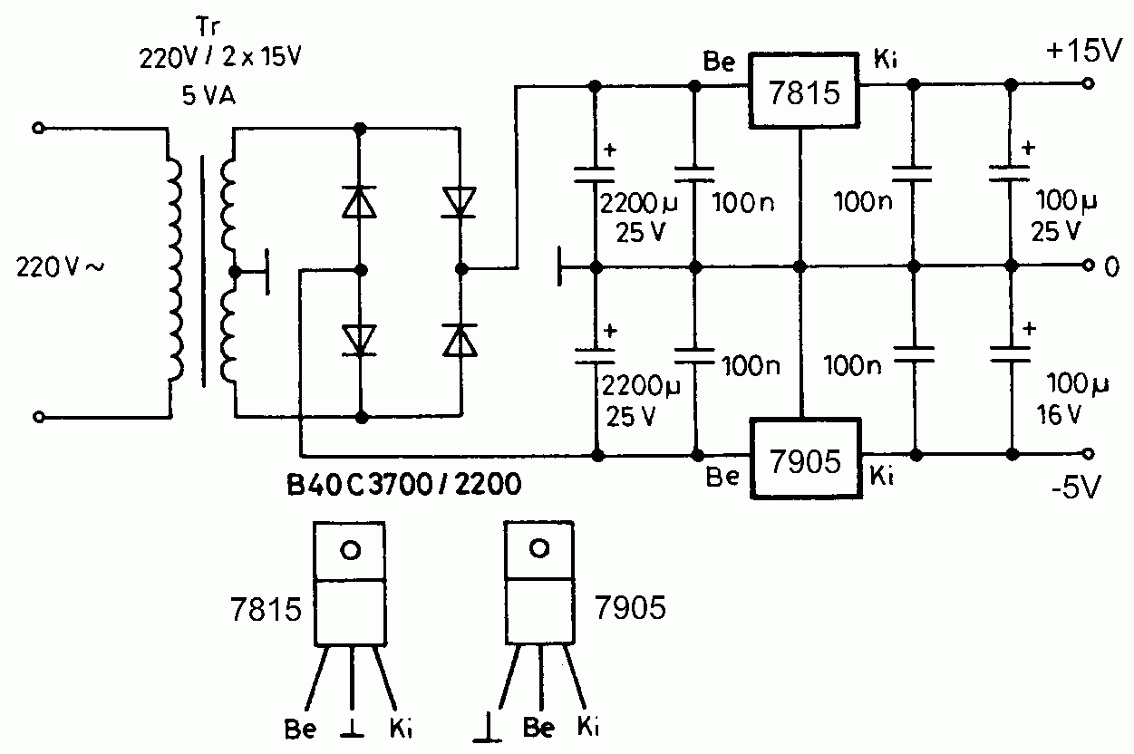

Dual Power Supply +/-15V with 7815,7915
A csatolt képen levő tápegységről szeretnék kérdezni:
Nekem olyan tápegység kell, ami +15V és -5V - al rendelkezik (1A - es elég). Át lehet-e alakítani ezt a tápot úgy, hogy nekem megfelelő legyen.
(Én arra gondoltam, hogy egyszerűen kicserélem az alsó IC-t egy 7905-re.)
Bónuszkérdés: Ha valaki leírná nekem részletesen a tápegység működését, akkor annak nagyon örülnék.
A választ köszönöm!
(#) lapose válasza hagymásbab hozzászólására (») Okt 13, 2009 /
Nyugodtan kicserélheted a stabIC-t 7805-re.
De egyenirányításnak használj kétutas egyenirányítást, az jobb lesz.
(#) Zed válasza hagymásbab hozzászólására (») Okt 14, 2009 /
Igen, az IC cserével megoldhatod a problémát. Néhány dolgot azonban én még hozzátennék:
- Kellene a 78- és 79 IC-khez 100nF kondikat tenni, amik megóvnak az esetleges gerjedéstől. ( Nem tudom, hogy mire kell a táp, sokszor nincs szükség ezekre a 100n-kra, de én mindenképpen ajánlom. )
- A rajzon az egyenirányítás után lévő 1000µF szerintem nagyon kevés, ha 1A-el akarod terhelni bármelyik IC-t. ( Egyébként ha beterheled rendesen, ezek képesek 1.5A-t is leadni. Tehát a gyártó 1A-t garantál, hogy le tud adni, de az áramkorlát lehet, hogy csak 1.5A-nál szólal meg. )
- Ha ezt eddig +/- 15 V-on használtad, akkor gondolom a trafó feszültsége ennek megfelelően nagy. ( Legalább 17V egyenirányítva. ) Nos, a 7905-öd ha tényleg beterheled 1A-al, brutálisan fog melegedni, tegyál rá jó nagy hűtőbordát. ( Ha ugyanis túlmelegszik, visszaveszi az áramát és nem tudod a kívánt áramot kivenni belőle. )
- Valóban elég lenne kisebb puffer, ha kétirányú lenne az egyenirányítás.
