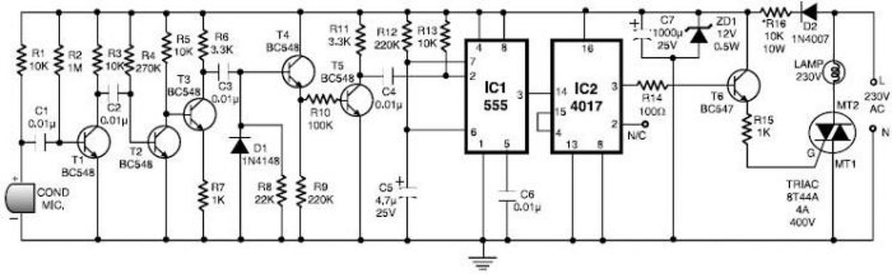

Ja, így értem.. Árnyékolni, pld. egy fém dobozzal lehetne. De ez beszerelés/felépítés kérdése is lehet, ha zavarja a váltó az áramkört. Esetleg megpróbálhatod a földelést az áramkör GND-re kapcsolni.
Hogy kapacitíven zavar-e a 20V AC, azt úgy is megtudhatod, ha rövidre zárod a relé érintkezőt. Mert akkor kapcsolni ugyan nem fogja a lámpát, de váltófeszültség ott lesz az áramkörnél. Így ellenőrzöd, hogy a nyákot, nincs-e szivárgás a váltófeszültség és az áramkör között.
Műanyag doboz is megteszi??? Lassan ki is próbálom először gnd és a földes dolgot. Nagyon szépen köszönöm aztán lehet lassan írok)
A műanyag doboz, maximum a fényt árnyékolja. Ha nincs más, egy nyáklap is megteszi, ami a forrasztási oldalon van, és a fólia a GND-re van kötve. (Persze az üvegszálas részével a forrpontok felé, nehogy zárlatot készítsen.) Vagy egy horganyzott lemez darab, kis szigeteléssel.

Még annyit hogy miért működik rendesen ha a spotlámpa 20AC leszedem és folytonosságot mézem??? A hozzászólás módosítva: Márc 14, 2016
"2 db 100nf sorba úgy 50nf lett Az még belefér?? " Én úgy emlékszem ha két kondit sorosítasz a feszültségük adódik össze, a kapacitás marad! Tévedek? Gábor

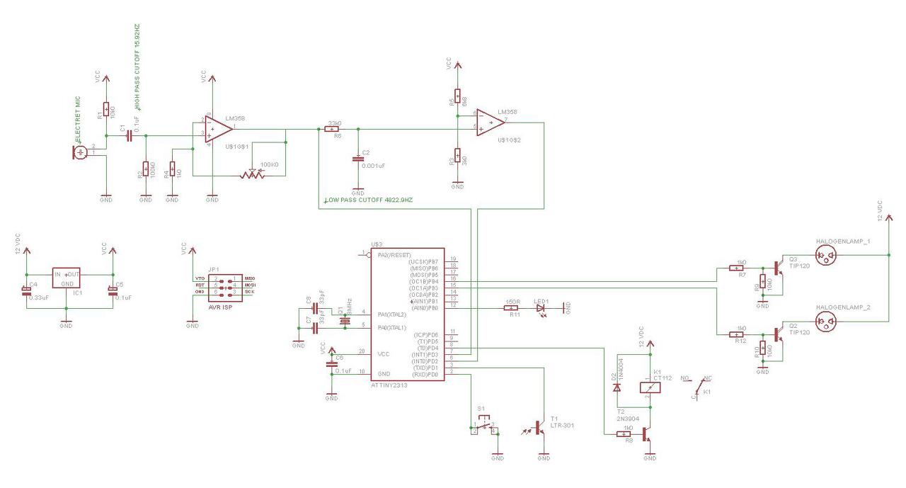

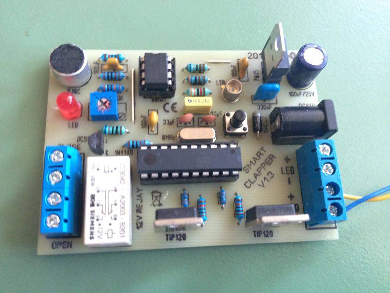

Megépítettem ezt a tapskapcsolót! Működik tökéletesen, csak annyi a gondom vele, hogy a fényerőt nem szabályozza le teljesen a programot lehetne módosítani, hogy teljesen sötét is legyen? Itt a projekt! én sajna nem tudom megoldani, köszönöm! Ja és itt az általam tervezett nyák is, hátha vaklaki kedvet kap hozzá!! A hozzászólás módosítva: Jún 7, 2016
Szerintem ezt a sort módosítsd: "uint16_t OCR1A_min = 3000; // how low the PWM fade can go. " az értéket csökkentsd ameddig szeretnéd. 0-ra is rakhatod.
Utána újra kell fordítani a programot a C fájlból, és az elkészült hex fájlt égesd be, ne azt, ami a rar fájlban van. A hozzászólás módosítva: Jún 7, 2016
Köszi erre gondoltam én is, de sajna nem sikerült nekem lefordítani, meg hát annyira nem is vágom! Te letudnád fordítani? Köszi!
Ezt a hibaüzenetet kapom: "Error 1 __builtin_avr_delay_cycles expects a compile time integer constant c:\program files (x86)\atmel\atmel toolchain\avr8 gcc\native\3.4.1061\avr8-gnu-toolchain\avr\include\util\delay.h 163 28 GccApplication1" nem tudok vele mit kezdeni.
Hátha valaki más is ránéz. Én AtmelStudio 6-tal próbáltam.
Szia! Először nálam is hibát adott. Hiányolta a delay-hez az F_CPU definíciót. Beírtam 8MHz-nek a nyákterv szerint, így lefordult. Itt a lefordított hex, 0-ra állítottam a minimumot.
Köszönöm szépen! Rögtön ki is próbálom!
Szia! nem tudom beégetni hibát ír ki! Az eredeti hex az 5.65KB amit küldtél az meg 13.6KB, lehet ezért nem engedi?
Az eredetit gond nélkül sikerül beégetni!! A hozzászólás módosítva: Jún 7, 2016
Valóban, nem figyeltem rá, tényleg nagyobb (215%), ezért nem fér bele a flash-be. Módosítottam a fordítás beállításain, most 99% a memória foglaltság a studio szerint. Remélem így jó lesz, más ötletem nincs sajnos.
Nem is kell több ötlet! Tökéletesen működik. Köszi szépen, most már teljesen 100% a projekt!
Azt én is beírtam még az include-ok elé, 8MHz-re. Újra is indítottam az AtmelStudio-t. Hm. Nem szeretem az ilyen hibákat. Mi lehet a problémája?
Nem tudom Nálad mi okozhatja a hibát, ennyire nem értek hozzá. Én AVR Studio 4-et használok. A méretcsökkenést a libm.a hozzáadása eredményezte. Igaz, így még mindig 5byte-al nagyobb volt, mint a flash, ezért a "uint16_t OCR1A_min =0;"-t define-ra cseréltem, így néhány byte még szabadon is maradt.
Lenne egy kis problémám a tapskapcsolóval! A TIP120-as helyett BDW93-at raktam bele ami kapcsolja a fogyasztót. most egy led szalagot kötöttem rá és kikapcsolt állapotban nagyon halványan világítanak a ledek. A TIP120-as verzióval meg nem! A tranzisztor ellenállásait kellene változtatni? És milyenre ha azt? Itt a rajz! Köszönöm. A hozzászólás módosítva: Okt 23, 2016
Hello! Érdekes, mert a kapcsolásnak megfelelőnek kellene lenni. De lehet hogy az általad használt BDW-nek magas a Cut-off árama. Tegyél a tranyók kollektora és a 12V táp közé egy 1kohm-os ellenállást. Ha igaz, az "lenyeli" ezt a kis áramot.
Köszi! Kipróbálom! Kipróbáltam "lenyelte jó lett az 1Kohm-al

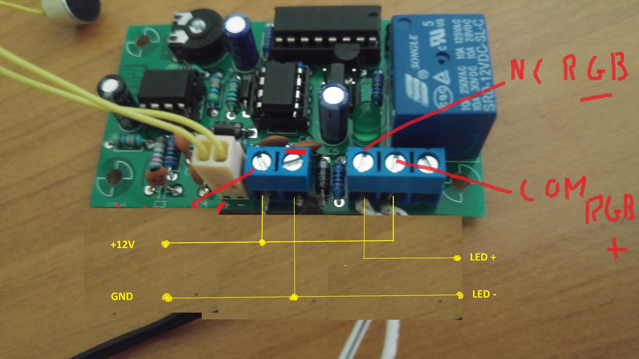

Rendeltem egy Hangkapcsolót Elmodules EM-60033 a neve és RGB LED szalaghoz kötöttem de nem működik. A 12 voltot megkapja mert a led világít és érzékeli a tapsomat, mert a relé behúz. Ezután semmi sem történik. Tudna valaki segíteni ezügyben?
Ha a relé kattan azt kell megvizsgálni.
Üdv! Lehet hülye kérdés, de nem csak a relé érintkezőire kötötted a szalagot? A tápfesszel sorba kötötted a relé érintkezőit?
Nem adtál neki tápot! A relé csatlakozóin nem jön ki feszültség, az csak a váltóérintkező három kivezetése. Hisz akár 230v-ot is kapcsolhatsz vele, míg a panel tápfesze 12V. A csatolt kép szerint kösd be! Ha a Led nem akkor világít mikor akarod, a pozitív vezetékét tedd át a relé n.o. kapcsába az n.c. helyett!
A tápod stabil 12V? A led szalag csak azt szereti! |
