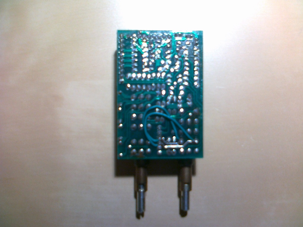

Kicsit összekavarodtam, kérlek segítsetek nekem! Régi autórádiómban TDA1554Q van, tönkrement, mert tönkretettem, kicseréltem először a kondikat utána az IC-t is. Szépen szól, de sokkal fickósabb, egy minimális hangerőnövelésre is sokkal hangosabban szól. Ami a gondom, az az, hogy ha le van tekerve minimumra, elvileg ilyenkor semminek nem kéne hallatszania, viszont hallatszik a rákötött jel, legyen az rádió vagy más audió. Láttam BSS elektronikán egy 4 hangszórós kapcsolást, az enyém is ilyen, ott az 1000uFos kondikhoz 2Ohmos hangszórókat írtak. Nekem 4 Ohmosak, de eddig ilyen gondom nem volt. Szerintetek a kondik rosszak vagy valami zavar lehet?
(#) reloop válasza jonyibandi hozzászólására (») Jan 8, 2013 /
Szia! A hangerő szabályzó környékén lesz a gond. Milyen fajta van benne?
(#) jonyibandi válasza reloop hozzászólására (») Jan 8, 2013 /
Hű, nem tudom pontosan milyen fajta, egybe van építve a hangerőszabályzó és egy Bal-Jobb oldal szabályzó. A legtisztább ha lefotózom és úgy látszik. Sajnos elég gyenge minőségűek, mert csak telefonnal van lehetőségem most fényképezni. Az alsó, tehát a kisebb a hangerőszabályzó.
Látszik még rajta egy ilyen felirat:
210r
100KW
50KAX2
Próbáltam úgy okoskodni, hogy kis fülessel meghallgatom a bemenő és a kimenő jelet, közben változtatom a hangerőt, de ott minimumnál semmi sem hallatszott, gondolom az a semmi akkor mégis csak egy pici jel, amit felerősít a TDA...
A potenciométeres szabályzás szerencsére áttekinthető dokumentáció nélkül is. Letekert állásban a csúszkának a testhez kéne kapcsolódni, akkor lenne csend. Elképzelhető, hogy a poti csak átmeneti ellenálláson keresztül kap testet.
(#) jonyibandi válasza reloop hozzászólására (») Jan 9, 2013 /
Még bogarászom a kis panelt, viszont visszaolvasgattam pár oldalt a fórumon, amit celebro írt talán segíthet a problémámon nem? Mármint a bemeneti jeleken lévő 10nF-os kerámia kondenzátorok. A koppanásgátlást pedig mindenképpen meg fogom próbálni, nagyon tetszik az ötlet.
(#) jonyibandi hozzászólása Jan 20, 2013 /
Összeraktam, a rádió hallatszik minimumra tekerve picit, de a rákötött egyéb jel nem, gondolom azért, mert annak a jelszintje jóval kisebb.
Viszont emiatt, hogy jóval érzékenyebb a hangerőváltoztatásra, minimális tekerésnél is hallok halk sistergést a hangszórókon. Ebbe törődjek bele? Vagy lehetne javítani rajta?

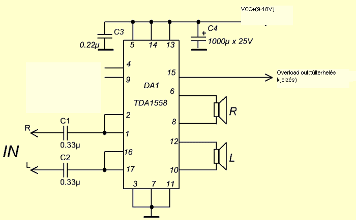

(#) reloop hozzászólása Júl 7, 2022 /
Zoka fórumtárs kérésére összeállítottam egy hat csatornás erősítőt Pedrós panelből.
A piros jelzi a koppanásgátlót és az átvágásokat.
A kék és a narancs a helyi tápszűrés hatékonyságát javítja.
A zöld, a közös jelföld, különben hurok képződne a testvezetőben. A középső és az ábra jobb oldalán lévő panelen a 3-7 lábak között épp ezért át van vágva a fólia!
