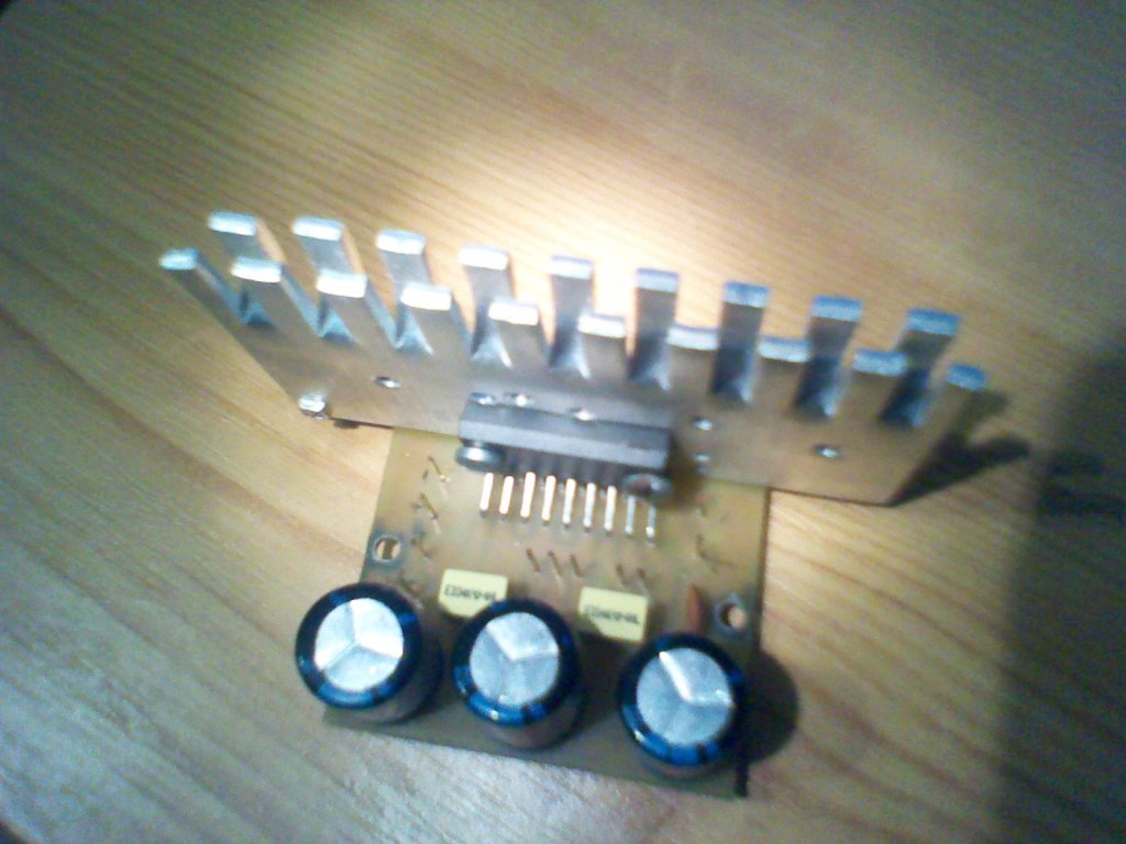

A tüske+jumper jó megoldás lehet. Csak akkor fog szólni ha összekötöd.
Beraktam a tüskét és raktam rá jumper-t,de így meg viszont a hangszóró csak kopogó hangot ad ki,és mellette a hangszínszabályzó,a kivezérlésjelző sőt még a ventillátor sem indul el,csak meg meg mozdul.Olyan mintha bekapcsolna majd azonnal ki és ez folyamatosan.Ha lehúzom a jumper-t nem szól de minden kap áramot.Mi lehet a baj?
Tehetnél fel róla képet, sokkal könnyebb lenne.

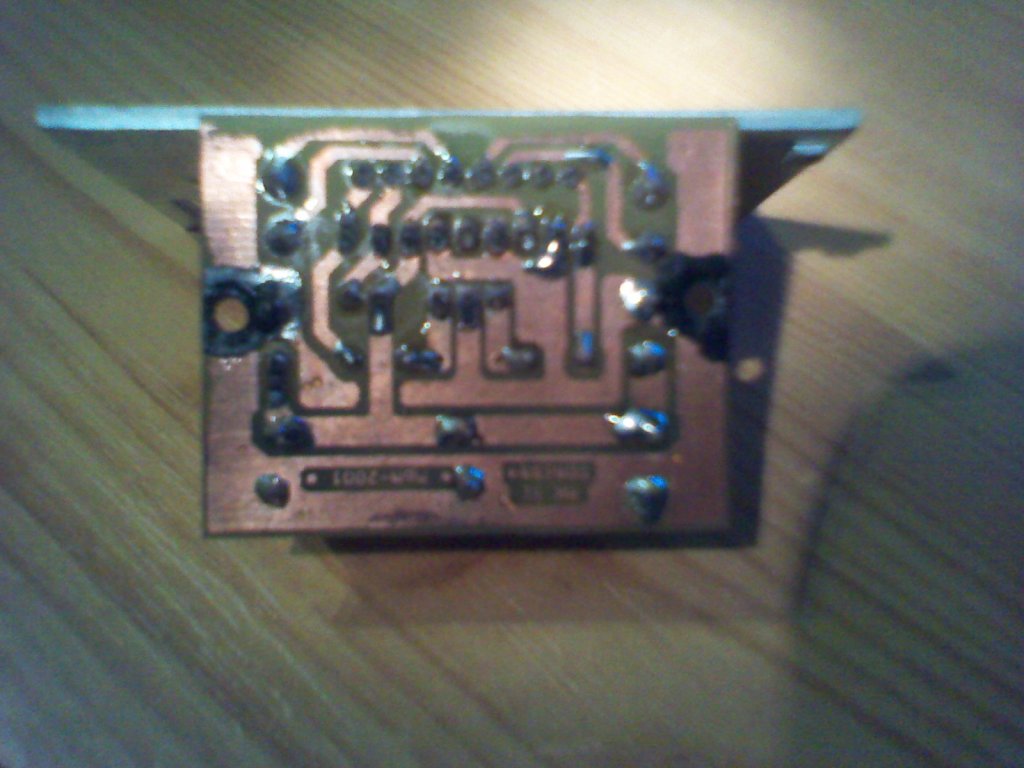

Forrasztás felőli oldalon a két fekete pont csak festék,hogy a távtartó ne érjen a rézhez,de így is vezet ahol kell.
Milyen tápról járatod? Nincs sehol zárlat? Festék nem tartalmaz fémet?
12V tápról megy,nincs sehol zárlat,a festékben elvileg nincs fém,de még ha lenne is nem számítana,mert a festék alatt végig réz van így ha vezetne is nem csinálna galibát szerintem.

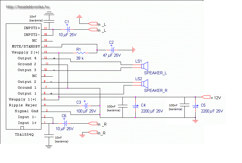

Ha meg van fém a festékben, akkor igen is számít, mert zárlatot okozhat... pont abból kifolyólag, hogy alatta réz van. Bár lehet hogy csak a homályos kép miatt, de úgy látom, hogy a festék hozzáér a hangszórócsati forrasztásához is a bal oldalt. Idézet: „No switch-on/switch-off plop” Reloop! Hogy is van ez? Mert nekem koppan. 14es láb Vp-n.
Hivatkozás. R1, D1, C3-ra lesz szükséged. A késleltetés R1-el arányos. Szükség esetén 100-200kohm-ra is növelheted.
Hmm jól néz ki, át is rajzoltam a nyáktervemet
Átfutottam a TDA1554 gugli képtalálatokat. Egész szélsőséges RC tagok is vannak. Az R1 helyén 100k körüli potival belőném a szükséges minimális bekapcsolási némítás idejét, csak utána cserélném fixre.
1 másodperc már bőven elég idő, de nekem nem baj még ha 3 másodperc is lesz
Megépítettem RC taggal, kifogástalan! Nélküled képes lettem volna építeni hozzá koppanásgátlót.

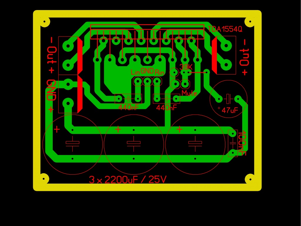

Van egy kicsit értelmetlen kérdésem... kezdö vagyok még egy kicsit, találtam egy nyákrajzot-és nem tudom hogy pontosan mit hova kell kötni- utollagosan bejelöltem a mellékletben lent lesz, jo lenne ha visszajeleznétek. elöre is köszi!! Ja és köszi a választ "accaboj"!
Na ez egy igazán szerencsétlen rajz ha engem kérdezel, vannak ennél sokkal jobb, bevált nyákrajzok. Küldök neked egyet ami biztosan működik: Bővebben: Link
Köszi a linket ez télleg jobb, egy kis alkatrészt nem értek a "mute" jelölést... oda mit kell tenni???
Ha szeretnéd a tápfeszültség meghagyása mellett némítani, akkor tegyél oda kapcsolót. Ha nem kell ilyen szolgáltatás, akkor kösd át.
Kis átlakítással (R1, C4) koppanás-mentessé teheted a bekapcsolást.

Én is megépítettem a képen látható kapcsolást, de a zúgást és a különböző zajok szűrésére beraktam 4 kerámia kondit, 2 db 10nF-os kondit a jelbemenetekre azaz az 1,2 láb és a föld közé illetve 2db 100 nF kondit a betápnál a 2200µF kondikkal párhuzamosan. A képen megtaláljátok a módosítást. Nekem nagyon jól működik, raktam rá egy sztereo potit is.
Azt szeretném kérni tőletek hogy nézzétek meg hogy jól házasítottam-e Pedro kapcsolását a topicban található módosítással ami meggátolja a koppanástól. Válaszotokat előre is köszönöm! |
