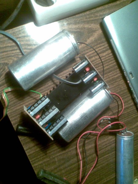

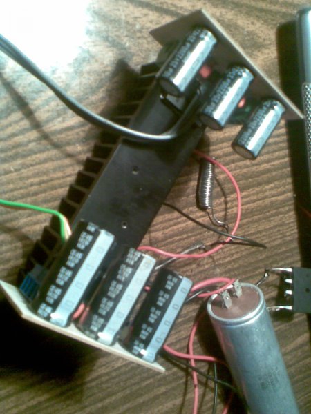

(#) csabacsaba hozzászólása Máj 6, 2011 /
Sziasztok.Eloszor is koszonettel vagyok kistotti01-nak hogy sokat segitett a tda1554Q erosito megepiteseben.
Elsore beindult .2 db-ot csinaltam.Legyszives mondjatok el a velemenyeket a jot meg a rosszat is mert ebbol tanulok.
Udv.
(#) kistotti01 válasza csabacsaba hozzászólására (») Máj 6, 2011 /
Egész jó lett így elsőre. De még csak most jön a dolog lényeges része: a dobozolás. Egyébként tudtál hozzá megfelelő trafót szerezni?
Köszönöm az elismerő szavakat:kalap: igyekeszem segítteni a továbbiakban is, ha az időm is engedi...
Persze mig megjott a rendelesem addig volt ido trafot keresni.Nem ez a kicsi borda lesz csak epp ez volt kozelben probara.
