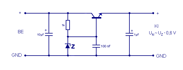

Építettem egy tda1554q erősítőt. Szeretném bedobozolni,de csak 300VA/12v trafóm van ami hatalmas.
Találtam itthon egy laptop tápot 18,5V/65w.
Gyári (vmax 18)
Nem tudom h elbírná-e még ezt a feszültséget, mi a tapasztalatok vele ?
hogy tudnám megoldani hogy 1-2 V-al visszább vegyem
(#) kistotti01 válasza RZ hozzászólására (») Jan 23, 2011 /
Hello!!
A feszültség csökkentésének többféle változata lehet jelen esetben. De szerintem a legegyszerűbb megoldás ha kb. 4db "combosabb" diódát sorba kötsz, vagy amennyit csökenteni akarsz a feszültségen. Szílicum dióda megközelítőleg 0,6V- nál nyit ki, tehát kb. diódánként 0,6V-os feszültségeséssel számolj. Egyébként az IC kíbírja a 18V-ot én már probáltam, de szerintem, azér ennyire nem kellene a határon használni. Én 15-16V- nál többet nem szoktam neki adni. De szerintem azért a teljes kivezérléshez nem biztos, hogy elegendő lenne 65W-os táp. Még egy megoldás lenne például a zéner diódás feszültség stabilizálás, tehát többféle megoldás van.
De én ajánlom a Zéner diódás feszültség stabilizátort. Az biztosan jó megoldás lesz. Ha 16V-os zénert raksz be, akkor kb. 15,5V-os kimeneti feszültséget kapsz, amit az IC szeret. Tranzisztorból válassz olyat ami mondjuk kb. 5A-t tud. A tranzisztornak adsz hűtőbordát és máris kész vagy. A két szélső kondenzátor elhagyható. Sok sikert hozzá.
Üdv.: Kistotti
(#) Kovidivi válasza RZ hozzászólására (») Jan 23, 2011 /

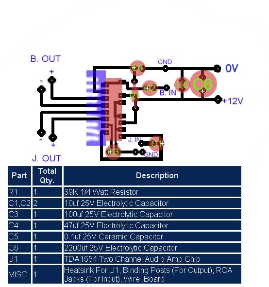

(#) csabacsaba hozzászólása Feb 13, 2011 /
Udv.A C5 kondinak melyik a - oldala?
Kosz
(#) kistotti01 válasza csabacsaba hozzászólására (») Feb 13, 2011 /
Hello!!
Az egy polarizálatlan 100nF-os kerámia kondenzátor. Tehát mindegy hogyan teszed bele.

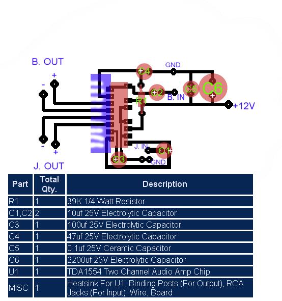

(#) csabacsaba hozzászólása Feb 28, 2011 /
A c5 helyett lehet folia kondi 100nf?Ja es nekem be rajzolod a negativ tapfeszt legyszives..Koszi szepen.
Udv.Csaba
(#) kistotti01 válasza csabacsaba hozzászólására (») Feb 28, 2011 /
Hello!!
Tehetsz bele fólia kondit is nyugodtan. Ha ragaszkodsz ehhez a kapcsolási rajzhoz, akkor berajzoltam neked a negatív tápfesz bekötési pontját. (0V-al jelöltem) De ha gondolod, linkelek neked egy mükődőképes nyáktervet hozzá, az számodra is biztosan érthető lesz. Kapcsolási rajzzal és megfelelő dokumentációval van ellátva. Amit belinkelek abból én már több darabot készítettem, és garantáltan tökéletesen müködik. Én már lassan másfél éve "kínzom" a mühelyben ha valamit alkotok. Semmi gondja azóta sem. Egyszóval tökéletes. Ime Pedro nyákterve (az oldalról le tudod tölteni):
végfok 2 x 25 W TDA1554Q-val

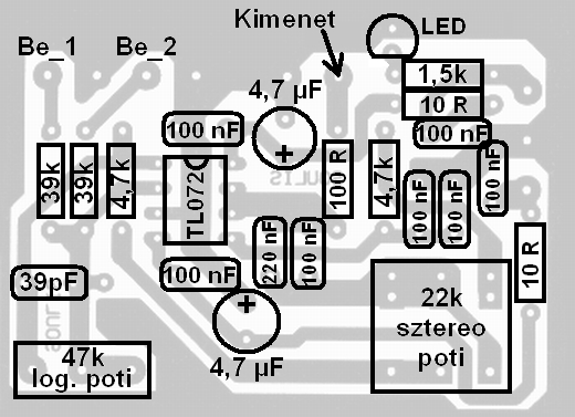

(#) Pigi válasza kistotti01 hozzászólására (») Feb 28, 2011 /
Így van.
(#) csabacsaba válasza Pigi hozzászólására (») Márc 1, 2011 /
Koszi nagyon szepen meg epitettem es frankon mukodikS nekem be rajzolnad vagy is hogy hova kossem be a potenciometer?
(#) kistotti01 válasza csabacsaba hozzászólására (») Márc 2, 2011 /
A melléekt rajzon látható a poti bekötése. Sztereo poti esetén 2 sor van (2x3 csatlakozó) ott 2x végzed el a rajzon látható műveletet. A bemeneti jel amivel meghajtod az erősítőt (számítógép, telefon stb...) az szimbolizálja a "BE" felírat, a "KI" pedig megy az erősítő bemenetére. A föld pedig a jel negatívja. Ezzel az eljárással a bemeneti jel leosztása történik. Ha nem egyértelmű kérdezz nyugodtan.
(#) csabacsaba válasza kistotti01 hozzászólására (») Márc 2, 2011 /
Szia,esetleg nekem be rajzolnad a stereo poti bekoteset?Nagyon rendes vagy
Udv.Csaba
Hello!!
Megcsinálom, csak linkelj egy kapcsolási rajzot, hogy melyiket építetted.
Ha azt a kapcsolsát építetted, amít belinkeltem (Pedro féle), akkor hamar, gyorsan összedobtam egy bekötési rajzot. Stereo potival és RCA aljzatok felhasználásával. Remélem azért nagyjából érthetőre sikeredett a rajz.
