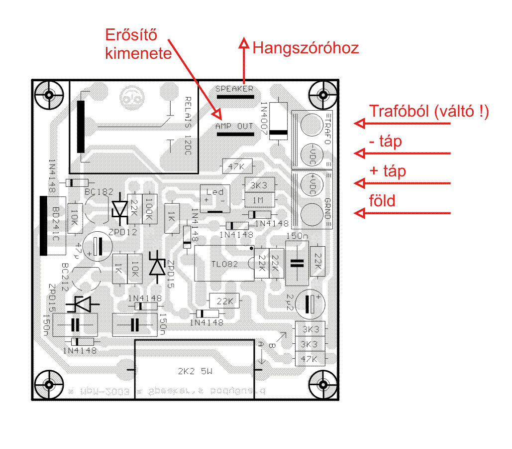

(#) MPedro válasza petya100 hozzászólására (») Aug 15, 2009 /
Szia !
Nyugodtan kérdzhetsz közvetlenül emailben, a cim a webáruházamnál található.
Egyébként mellékelve a válasz.
