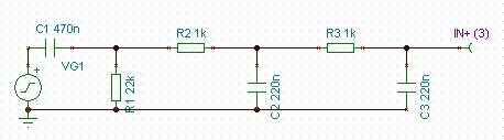

Szia! Az is egy lehetséges megoldás szerintem ha a végfok bemenetén lévő felüláteresztő szűrő (gyári ajánlás szerint 470nF-22kohm) után kötsz egy aluláteresztőt. A -3dB-es pontját (felső határfrekvencia) pedig tetszés szerint méretezed. Egy ilyen taggal 20dB/dekádos vágási meredekséget érsz el. Ha kettőt kötsz egymás után akkor 40dB/dekád, és így tovább...

Általában ezek a szűrők jelentősen gyengítik a jelet, amit éppen egy erősítővel lehet kompenzálni, azaz máris ugyanott vagyunk, hogy kell egy aktív aluláteresztő.

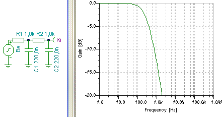

Szia! Rajzoltam egyet, a kondikkal lehet kísérletezni. Hangkártya meg tudja hajtani.
Szia. Ezt kötöm a poti után és a vég elé? Ezekből van itthon mint ugyhogy tudok kísérletezni.
Bekötöttem apoti elé 1K ellenállásokkal és egyszer 2x220N kondival majd 2x100n kondival, de csak annyi történt hogy halkabb lett a zene...
C1 és C2 legyen 100nF, utána fokozatosan növeld.
Próbáltam 100nF fóliával de nagyon halk lett... Az ellenállások 1K0.
Egy pillanat ások elő egy 22K ellenállást.
