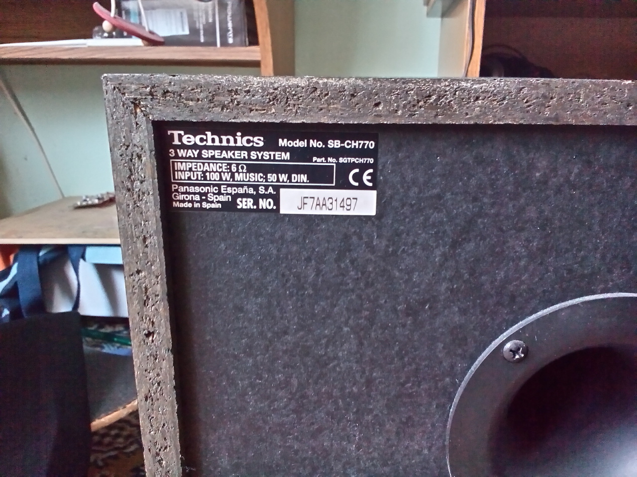

(#) t4nt1zjeee válasza reloop hozzászólására (») Jan 26, 2014 /
Oké köszi! igazábol 6ohm-os hangládáim vannak... az akkor nem jó?
(#) Kovidivi válasza t4nt1zjeee hozzászólására (») Jan 26, 2014 /
Szia! Akkor vedd a két ajánlott tápfesz. érték számtani közepét!
(#) t4nt1zjeee válasza Kovidivi hozzászólására (») Jan 26, 2014 /
Hali! És az mi lesz? Mindenhol más értékeket olvasok... De ha úgy vesszük a 24V 4 ohmhoz kell a 28 8ohmhoz. ugye? tehát akkor ha jol sejtem nekem 26Vos táp kell?

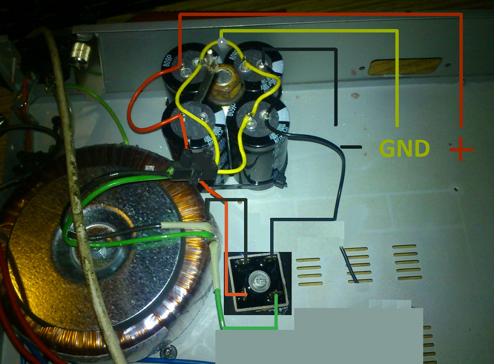

Tanulmányozd ezt a képet! Fontos, hogy kövesd a huzalozását.

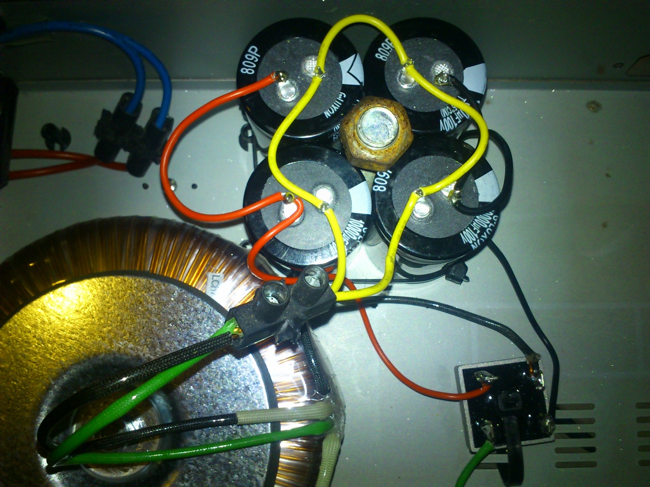

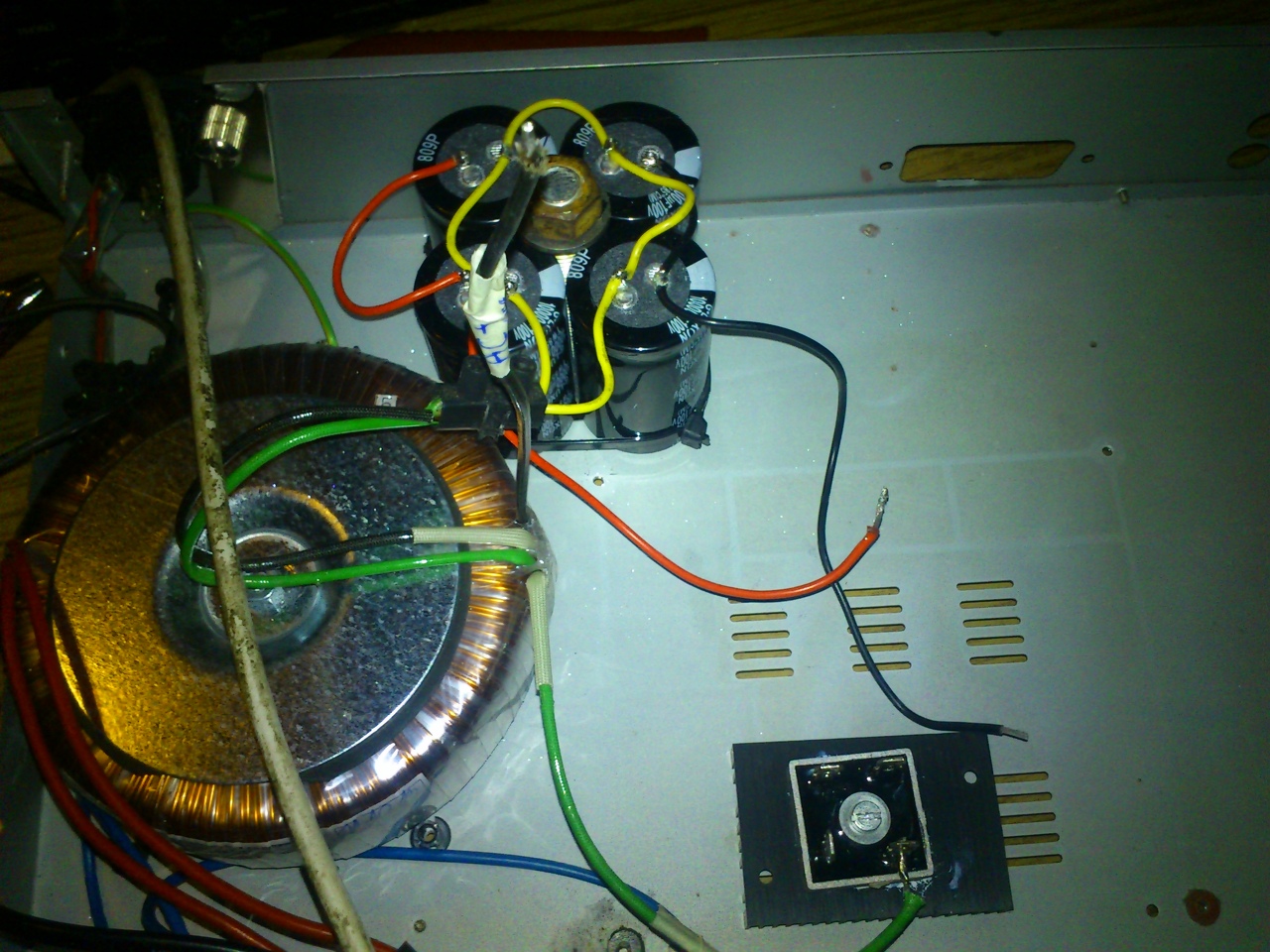

(#) zotya1983 válasza reloop hozzászólására (») Jan 28, 2014 /
Köszönöm reloop tudom melyik ág honnan jön majd le a panelhez Csak azért bontottam szét, mivel vastagabb keresztmetszetű kábelekre cserélem a kondikon a tyúkbelet+ a diódahídat átrendezem forrasztgatom sarusra mégis csak biztosabb mint egy forrasztás...
A hozzászólás módosítva: Jan 28, 2014
(#) reloop válasza zotya1983 hozzászólására (») Jan 28, 2014 /
A lényeg: a pufferekig legyen a vezeték minél rövidebb, a testet és a tápfeszültséget a jelölt pontokról hozd el! Nem lehet akárhová kötni mert búgni fog! Bővebben: Link
A tápfeszültséged jó nagy. Ennek folyományai: hatalmasat fog szólni, elképesztő hatékonyan kell hűteni!
Nézd meg mi az a hűtőtönk! Szükséged lesz rá.
Esetleg erre is.
