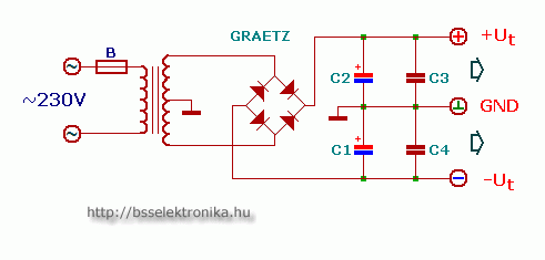

Átolvastam,egy dologgal viszont nem vagyok még teljesen képben, mivel ugye 2 szekunderem van 2X31 v, és egyenlőre egy hídas TDA 7294 kapcsolást építenék, akkor az egyik szekunderre mindaddíg nincs szükségem míg nem építek egy újabbat pl sztereónak? vagy a 2 szekunder - a megy a kondiknak a 0 jára és onnan a panel gnd jére?
(#) reloop válasza zotya1983 hozzászólására (») Jan 25, 2014 /
Ennek a kapcsolásnak kell a pozitív és a negatív tápfeszültség is. Az első link úgy látom nem működik, megismétlem.
(#) zotya1983 válasza reloop hozzászólására (») Jan 25, 2014 /
Oké, így már látom, de akkor 2 graetz szükséges, köszönöm. Akkor rendelek mégegy hídat.

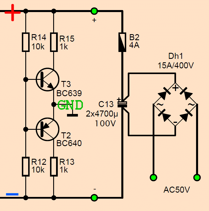

(#) pjg válasza zotya1983 hozzászólására (») Jan 25, 2014 /
A szekundernek nincs + -a, - -a. A tekercseknek van kezdete és vége. Neked van két szekunder tekercsed. Mindkettőnek van kezdete és vége. Ha az egyik kezdetét összekötöd a másik végével, akkor lesz egy kezdeted, egy közép leágazásod és egy véged. Ezzel lehet csinálni egy Graetz-es + - -os tápot, de jobb minőséget (hang) érsz el, ha két Graetz-et használsz.

Értem,akkor veszek mégegy graetz hídat,és csinálok
(#) zotya1983 hozzászólása Jan 25, 2014 /
Okostelefon...Bocs.Na csinálok egy + és egy - ágat a gnd meg a kondik közöse lesz.
(#) Beringer 600 válasza zotya1983 hozzászólására (») Jan 25, 2014 /
Így is meg oldható.
(#) pjg válasza Beringer 600 hozzászólására (») Jan 25, 2014 /
Akkor már inkább így: (BC182 - 212 jó hozzá.)
A hozzászólás módosítva: Jan 25, 2014
(#) pjg válasza pjg hozzászólására (») Jan 25, 2014 /
EZ CSAK A TDA7294 HÍDHOZ JÓ!
A szimpla TDA7294-hez ez jó:
