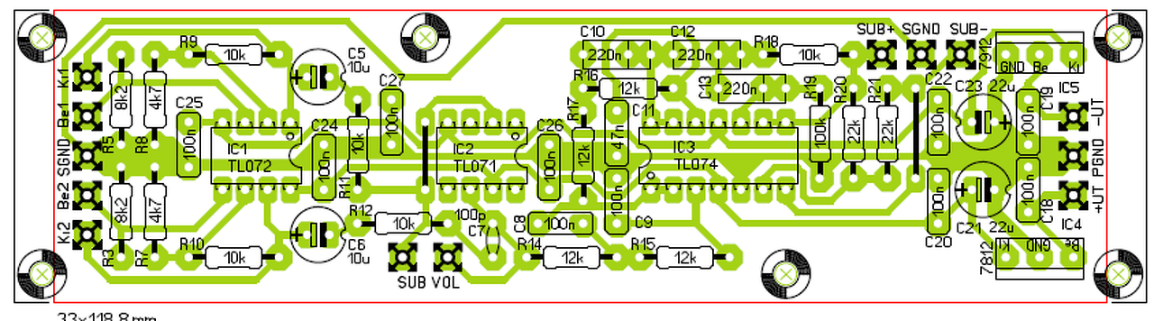

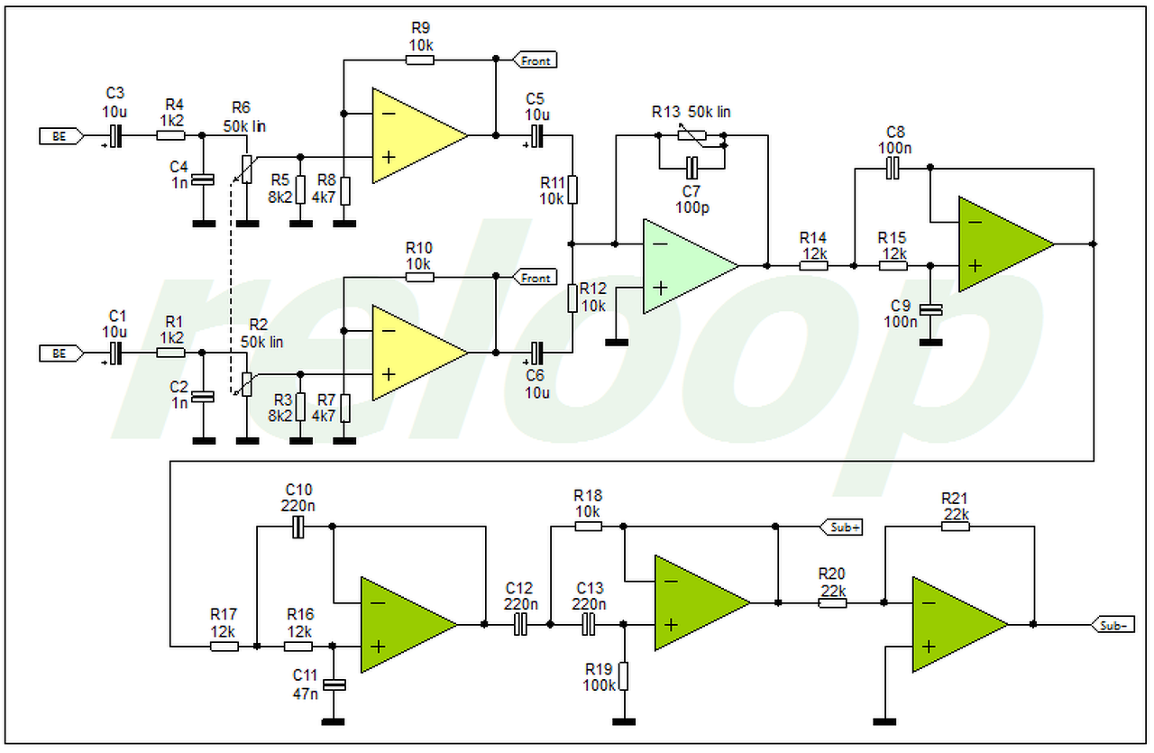

Megnéztem a szűrőt is. Próbánál amikor adom rá a hangerőt elkezd torzítani a hangszóró. Egy Videoton HA31-422 8 Ohm-s mélynyomó a vége. A felhasznált IC-k NE 5532, LF 356, TL 064. Ha a NE 5532 kimenetéről hajtom nincs vele gond. Másik szubszűrőt tegyek bele? Mellékelem a nyákot + beültetést.
Köszönöm a segítséget.

(#) reloop válasza palp hozzászólására (») Dec 29, 2015 /
A TL071 3-as láb csak úgy lóg a levegőben?
(#) palp válasza reloop hozzászólására (») Dec 29, 2015 /
Ez volt a forrás (ha jól látom testen kéne lennie):
A hozzászólás módosítva: Dec 29, 2015
Bizony ám!
(#) palp hozzászólása Dec 29, 2015 /
Ollé! Ez okozhatja a hibajelenséget? Ha jól emlékszem Alkotó kolléga tervezete ez e nyák. Az én hibám, hogy nem néztem át tüzetesebben. Már javítom is.
Köszi

(#) palp válasza reloop hozzászólására (») Dec 30, 2015 /
Köszönöm a segítséget. A TL 064-s repült, helyette találtam egy 074-t => csere és úgy tűnik jó lesz.

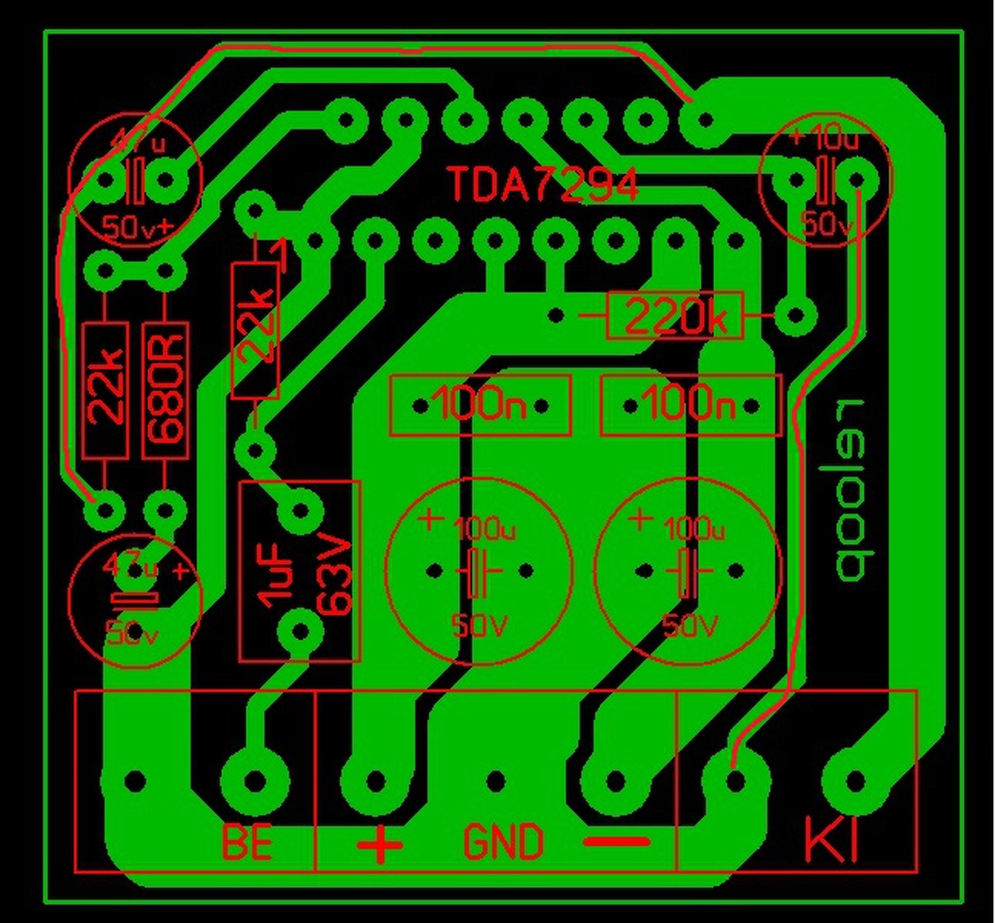

Sziasztok! Összeraktam a végfokot, a front 1 panel rendben is működik, viszont a front 2 meg sem szólal. Az Ic lábait ha a multiméterrel megkocogtatom akkor azt hallani a hangfalba is. Merre keressem a hibát?
(#) Alkotó válasza Allen Collins hozzászólására (») Dec 31, 2015 /
A végfok nem szól, vagy az előfokból nem jut rá jel?
A végfok 1uf-os kondija a bemenete, annak a lábát ha kézzel megérinted, akkor zúgnia kellene a végfoknak. Célszerű lehet megmérni a végfok IC tápfeszültsége rendben megérkezik-e, illetve a kimeneten van-e egyenfeszültség.
(#) reloop válasza Allen Collins hozzászólására (») Dec 31, 2015 /
Keress hiányzó átkötést!
(#) Allen Collins válasza Alkotó hozzászólására (») Dec 31, 2015 /
szerintem az előfokról nem jut rá a jel, áthidalásból nincs hiányzó az 1µF-os kondihoz hozzáérve zúg a hangfal. Egyébként azt vettem észre, hogy elég zajos a végfok, de az xlr csatlakozótól, meg a potikhoz szalagkábel viszi a jelet. azokat cseréljem le és akkor megszűnik? Vagy a Pgnd-vel AK28 lábát kössem össze a csatlakozó testével?
M: A nem működő végfok potijának lábát megfogva búg.
A jó csatornánál is azt tapasztalod, hogy a végfok 1µF kondiját megérintve zúg? A műveleti erősítő alacsony kimeneti impedanciája miatt elég érzéketlennek kéne lennie.
Ha találsz ilyen jellegű eltérést, azért nem ártana kicsipogtatni az NE5532 7-es illetve 1-es lábától a kondihoz futó vezetést.
Javaslom fotózd le a panelt a bekötésekkel!
Ebből az erősítőből már kettőt is építettem Bővebben: Link, Bővebben: Link, a szalagkábeles jelvezetés egy szemernyi búgást sem szed össze.
