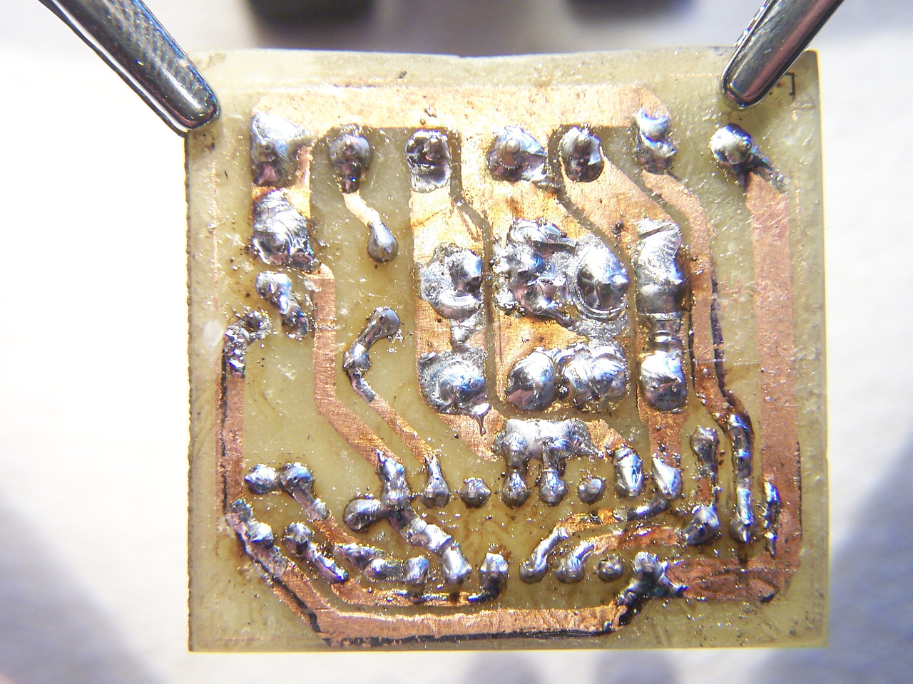

(#) adam816 válasza reloop hozzászólására (») Dec 31, 2015 /
Igy nez ki!
(#) Pali79 válasza adam816 hozzászólására (») Dec 31, 2015 /
A csík szerintem csak a nyák gyártásból visszamaradt filc vagy hasonló.
Az ellenállás értékeket ellenőrizted? a 22k és a 220k nekem kicsit gyanús, de lehet, hogy csak a kép színei nem az igaziak.
A hozzászólás módosítva: Dec 31, 2015

(#) reloop válasza adam816 hozzászólására (») Dec 31, 2015 /
A forrasztási oldalt feltétlen le kell mosnod! A gyantába ágyazott óndarabkák a kóboráramok valóságos paradicsoma
Denaturáltszesz, nitrohígító, aceton stb...
Én azt hittem hogy a gyanta akárhogy szigetel, de majd lemosom es ugy kiprobalom. Lehet hogy ugy fog menni.
A gyanta a benne feloldódó szennyeződések miatt önmagában is képes vezetni. Erre csak ráerősítenek az ónszemcsék.
Ha a tisztítás után sem szólal meg az erősítő, mérd meg testhez képest a 2, 3 és 14 lábak feszültségét!

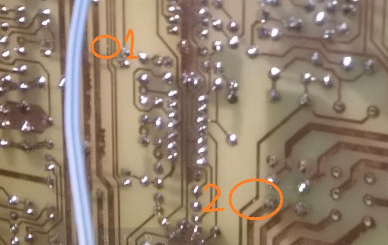

(#) Alkotó válasza Allen Collins hozzászólására (») Dec 31, 2015 /
- Nem adtam egyértelmű tanácsot (elnézést), mikor a végfok vagy előfok hibára utaltam. A Front-1-et az AK1-el, a Front-2-t az AK2-vel tudod leválasztani. Ezek egyik végét emeld ki a panelből, és így próbáld meg a "megérintéses" módszert. Ha így zúgnak, akkor a végfok jó eséllyel rendben van.
- Nem lehet a fotó alapján megítélni, ezért ellenőrizd a CS8 és CS9 csatlakozóit jó sorrendben kötötted-e össze. Egy pötty jelöli az 1-es lábat, és "szembe" kell őket kötni, amire a felirat egyértelműen utal, de külön le is rajzoltam és mellékeltem.
- A fotók hiába nagyok, elég rossz minőségűek. Mégis vannak rajta gyanús kapcsolatok. Kettőt bekarikáztam neked.
(#) Allen Collins válasza Alkotó hozzászólására (») Jan 1, 2016 /
