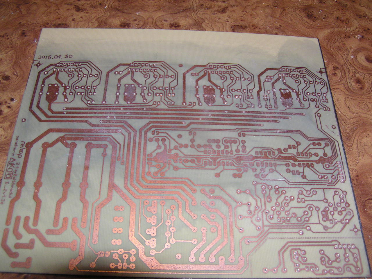

Most már ez alapján a dokumentáció alapján is van egy saját működő példányom. Szinte elsőre elindult (volna), de azért volt két apróság.
1. A védelem nem engedélyezte a kimenetet, mert az egyik erősítő kimenetén egyenfeszültség volt. Látszatra, az IC minden lába ideálisan volt forrasztva, köztük szinte üvegszerűen átlátszó vékony folyasztószer maradék volt csak. Alapos nagyításban is megnéztem, így sem látszott semmi, viszont mérve két láb átvezetett (nem egymás mellett lévők). Letisztogattam ónszippantóval, majd oldószerrel is, és újra forrasztottam ezt a csatornát, ami után teljesen helyre állt a rend. Sajnos akármilyen gondosan járunk is el, szükséges az ellenőrzést méréssel is elvégezi. Külön tanulság, hogy az áramkorlát (nálam most sima izzós volt), megvédte az alkatrészt.
2. A kapcsolási rajzon is, és e miatt a terven is van egy típuselírás. A CLIP T8 tranzisztora hibásan van PNP-enk és BC212-nek nevezve a kapcsoláson. A helyes típus BC182 (vagy hasonló) és természetesen NPN a polaritása. A téves beültetés csak annyi gondot okoz, hogy a CLIP-et jelző ledünk folyamatosan világít. Javítani fogom a dokumentációt, és majd igyekszem kicseréltetni a hibás dokumentációt.
Ezektől eltekintve, most is kifogástalan a működés, dicséri Reloop munkáját.

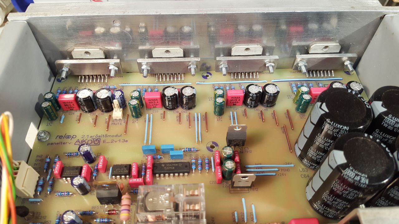

Érdekesség lehet a trafó, amit direkt ide gyártattam. Annyiban áll a furcsasága, hogy nem a megszokott "tömzsi" arányokkal készült, hanem külön kérésemre egy lapos változat, amiért cserébe nagyobb az átmérője. A gyártó első szóra tekercselt egy egyedi vasmagot, és erre készítették el a tekercseket. Az üresjárási feszültséget 2x25V-ra kértem, mert ezt gondoltam a 35V-os pufferhez az elvi maximumnak. Ezzel (kivezérlés nélkül mérve) +- 32,4 V a tápfeszültség. Ez jelent minden csatornán kb. 20W többletet, a +- 24 V-hoz képest.
Nem hallom a hangerő különbséget az előző példányhoz képest, de ez is iszonyatos hangnyomást képes produkálni.
Ennél külön tesztelgettem a zajokat is, mert a panel alatti jelentős méretű trafó hatását akartam érzékelni ( a trafó és a panel között vaslemez van). Mindent letekert hangerővel vizsgáltam, de a SUB szintjét 50%-ra feltoltam, ami sokkal több mint amivel hallgatni szoktam (az kb. 25%). A zajra a legjobb jellemzés a "hiány". Brumm egyáltalán nincs, még ha a SUB membránjára tapasztom a fülem akkor sem tudom megmondani be van-e kapcsolva az erősítő. A frontok magassugárzóihoz hajolva, egy éppen az érzékelés határán lévő ici-pici sustorgás van, de a mérték olyan, hogy csak akkor vettem észre, mikor a PC-t is lekapcsoltam mert annak ventilátora mellett már nem érzékeltem. Ezt rendkívül jó eredménynek tartom, ami igazolja a kapcsolás, a tápegység, a panelterv és az elrendezés hibátlanságát.
A dobozolás még várat magára, de a felépítés már így is teljesen kompakt és stabil. Talán nem látszik a képen, de a trafótartó lemez kiemelhető a panel alól (néhány csavar bontása után), és így a bordára szerelt áramköri lap mindkét oldala jól hozzáférhető, javítható.

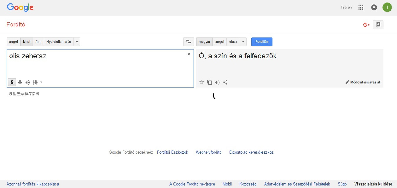

(#) Karesz 50 válasza krisz69 hozzászólására (») Márc 2, 2016 /
Nem tudom megfejteni mit jelenthet az "olis zehetsz". Valami új alkatrész?
(#) reloop válasza Karesz 50 hozzászólására (») Márc 2, 2016 / 3
OFF/ és elnézést a többiektől

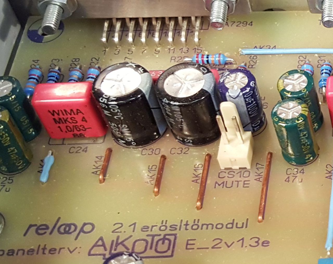

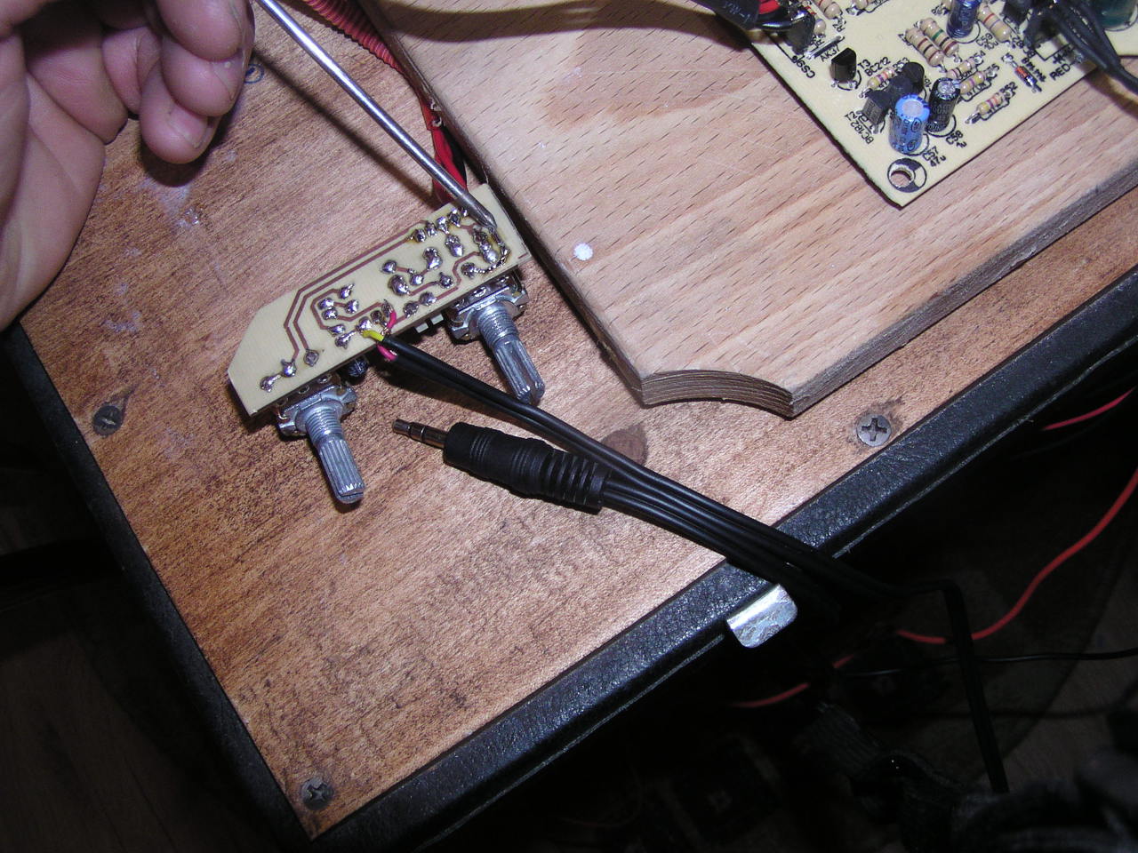

Végre elkészült az E_2v1.3d 2.1-es erősitőmodul, ezúton külön köszönöm reloop és Alkotó mesterek részletes és kimeritő terveit. A modult egy olyan feljavitott aktiv hangfal(pár)ba épitem, amelynek számomra van csupán nosztalgia értéke, egyébként egy kinai szemét és csak a fűrészpor katulya maradt belőle eredeti. Az élesztésnél a leirtak szerint minden rendben volt, a hangos próbánál néma csend, a kis potméteres NYÁK panelen hamar megtaláltam a szakadást, ami a hiányosan alkalmazott fotó módszer eredménye. Az volt a gond, hogy kézileg elég nehéz a P20-at egyenletesen felhordani, ehhez adódott az UV fénycsöves megvilágitás – az ajánlott ponszerű megvilágitással szemben - ennek a halmozott egyenletlenségnek az lett az eredménye, hogy a vastagabban lefújt és kevésbé megvilágitott részek később oldódtak a marószódban, igy a már elkészült huzalokba is belemart az oldószer. Ezen kivül volt még egy ragasztási hibából rövidrezárt elkó kondi a potis panelon (az élesztés után követtem el a szalagkábel cserénél), ezt az egyik front csatorna és a szub erős búgásából hamar megtaláltam. Most sem tökéletes, van egy elég erős brumm-ja főleg a szub-szekciónak, ami az alu-előlap érintésére felerősödik, de ennek még utánna járok. Az IC-k hűtőbordára szerelésénél megfogadtam Alkotó tanácsát a kengyeles lefogatással; itt még rásegit egy darab hőmérséklet-vezérelt CPU venti. A táp Tr. egy 2x25/300VA toroid, a két +/-12V stabkockára ezért tettem hűtőbordát, igy is határértéken van a +/-35V bemenet, kissé melegszenek is. A védelem jól működik, a CLIP LED világit, határértéknél ki-ki alszik, fentebb emlitettek szerint majd lecserélem Q8-at NPN-re.
A következő lépésben a szub ládát rakom össze, a nyirfa panel sajnos nem jött össze, megteszi majd a leszabott forgácslap is, lényeg, hogy megjött a hangszóró . Jelenleg a frontokat 8 Ohm-on, a szub-szekciót jobb nem lévén az autóból kivett 4 Ohm-os ládával járatom; ez igy nem jó, nem hajtom ki teljesen és hosszan a panelt, mert nincs kedvem leégetni aztán javitani.
Még egyszer sok köszönet a fórumtársaktól tanultakért; extra köszönet reloop és Alkotó profi munkájáért. Profi.
(#) Alkotó válasza bel17 hozzászólására (») Márc 10, 2016 /
Ügyes.
Felületes szemlélődés alapján úgy tűnik, mintha a MUTE csatlakozó rövidre lenne zárva egy vezetékkel. Ez a némított állás, a működéshez ennek nyitottnak kell lennie.
Nálam egyáltalán nincs zaj, messze-messze jobb mint amire számítottam.
A potis panelt én sima vezetékekkel kötöttem be, kb. 15 cm hosszúval, és ez sem okoz bajt/zajt.
