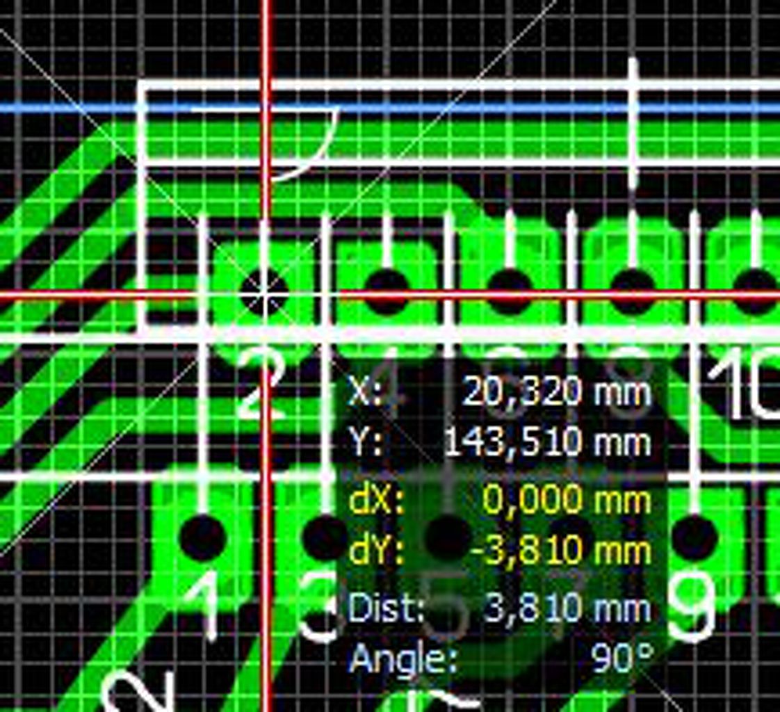

A lábak helyes pozícióba hajtogatása valóban könnyebb volt mint gondoltam. Egyszerű 4 mm-es lemezt használtam távtartónak a hátsó sorhoz, és 4,5mm-t az elől lévőhöz. Egyértelműen gond volt a mérettel, mert a névleges 4,5 mm helyett csak kb. 3 mm volt a valóság. A szereléshez én is használok segédeszközt, de a panelt eddig sosem kellett utánmunkálnom. A tiédhez hasonló méretet tartok én is, azaz eleve hagyok itt egy kis légrést.
A hajtogatással nincs problémám, csak azzal, hogy alig érek hozzá és letörik a lába... Én is hasonló mód szoktam beállitani, mert néha van amikor stimmel, van amikor nem.
Szerintem a jobb oldali egyértelműen mutatja hogy sajnos hamisítás áldozatává vált.
Bár a hamisak is szoktak működni....
A jobb oldalinak jók a lábhajtogatási méretei. A bal oldalit kellett javítanom.

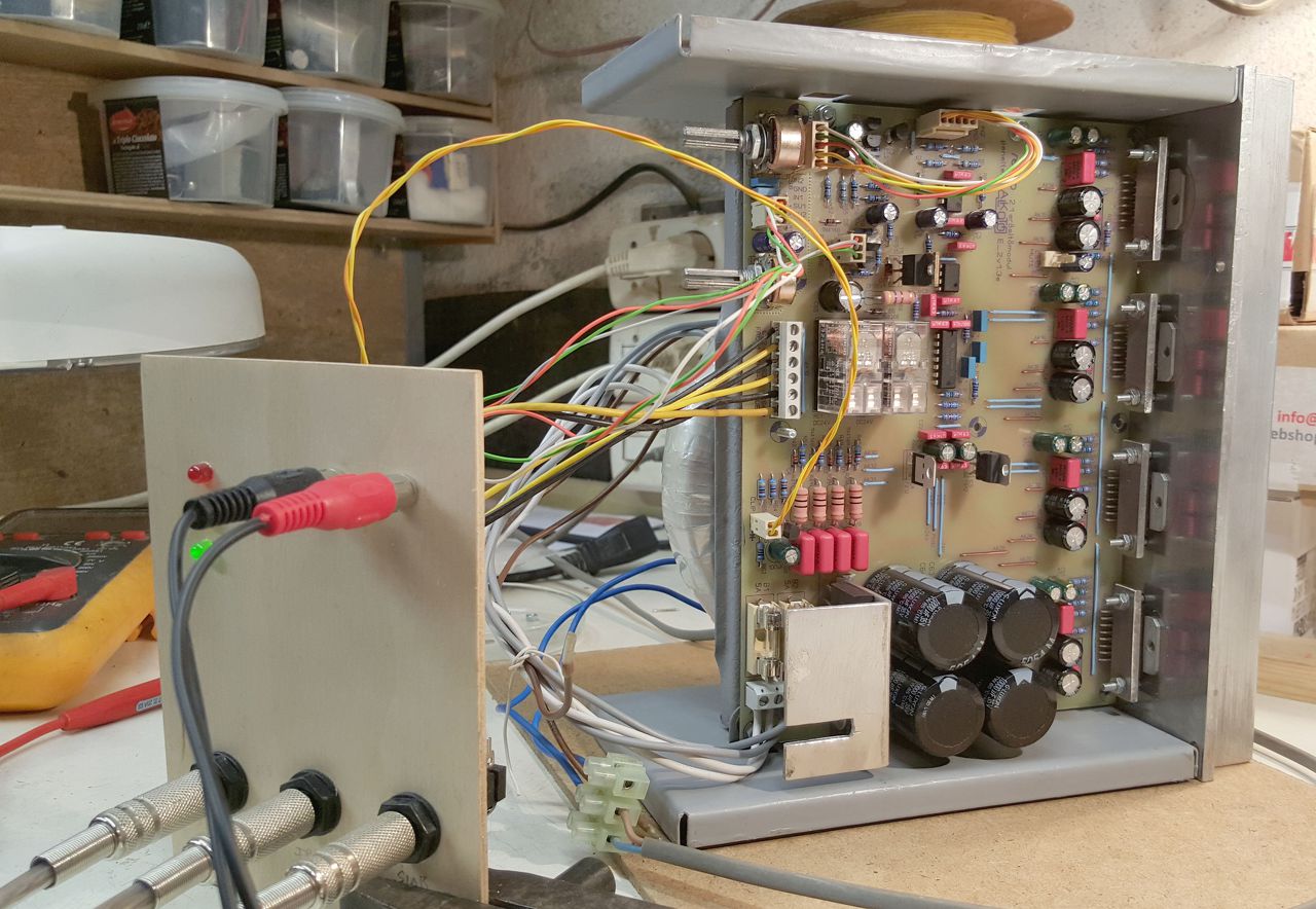

Végre elkészült az E_2v1.3d 2.1-es erősitőmodul, ezúton külön köszönöm reloop és Alkotó mesterek részletes és kimeritő terveit. A modult egy olyan feljavitott aktiv hangfal(pár)ba épitem, amelynek számomra van csupán nosztalgia értéke, egyébként egy kinai szemét és csak a fűrészpor katulya maradt belőle eredeti. Az élesztésnél a leirtak szerint minden rendben volt, a hangos próbánál néma csend, a kis potméteres NYÁK panelen hamar megtaláltam a szakadást, ami a hiányosan alkalmazott fotó módszer eredménye. Az volt a gond, hogy kézileg elég nehéz a P20-at egyenletesen felhordani, ehhez adódott az UV fénycsöves megvilágitás – az ajánlott ponszerű megvilágitással szemben - ennek a halmozott egyenletlenségnek az lett az eredménye, hogy a vastagabban lefújt és kevésbé megvilágitott részek később oldódtak a marószódban, igy a már elkészült huzalokba is belemart az oldószer. Ezen kivül volt még egy ragasztási hibából rövidrezárt elkó kondi a potis panelon (az élesztés után követtem el a szalagkábel cserénél), ezt az egyik front csatorna és a szub erős búgásából hamar megtaláltam. Most sem tökéletes, van egy elég erős brumm-ja főleg a szub-szekciónak, ami az alu-előlap érintésére felerősödik, de ennek még utánna járok. Az IC-k hűtőbordára szerelésénél megfogadtam Alkotó tanácsát a kengyeles lefogatással; itt még rásegit egy darab hőmérséklet-vezérelt CPU venti. A táp Tr. egy 2x25/300VA toroid, a két +/-12V stabkockára ezért tettem hűtőbordát, igy is határértéken van a +/-35V bemenet, kissé melegszenek is. A védelem jól működik, a CLIP LED világit, határértéknél ki-ki alszik, fentebb emlitettek szerint majd lecserélem Q8-at NPN-re. A következő lépésben a szub ládát rakom össze, a nyirfa panel sajnos nem jött össze, megteszi majd a leszabott forgácslap is, lényeg, hogy megjött a hangszóró ![]() Még egyszer sok köszönet a fórumtársaktól tanultakért; extra köszönet reloop és Alkotó profi munkájáért. Profi.
Ügyes.
Felületes szemlélődés alapján úgy tűnik, mintha a MUTE csatlakozó rövidre lenne zárva egy vezetékkel. Ez a némított állás, a működéshez ennek nyitottnak kell lennie. Nálam egyáltalán nincs zaj, messze-messze jobb mint amire számítottam. A potis panelt én sima vezetékekkel kötöttem be, kb. 15 cm hosszúval, és ez sem okoz bajt/zajt.
Nagyon szép munka! Elismerésem mind a megvalósítónak, mind a tervezőknek!
