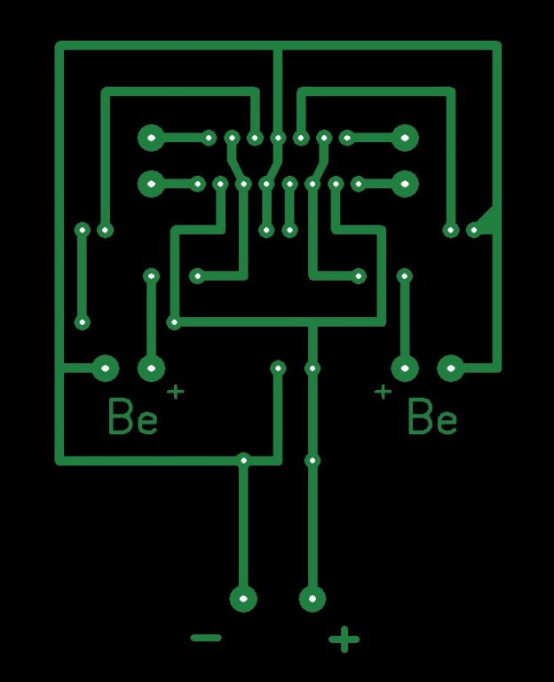

Készítettem egy panelt. Nekem ez jön be legjobban. Kis hátránya, hogy a 10k-s ellenállás a panel aljára kerül, de nem zavaró. A LED-el együtt kilenc alkatrész az egész. Saját tapasztalat: ha valaki ón folyató anyagot használ (én forrasztó zsírt használok) akkor ha végzett hígítóval törölje le a keletkező gyantát. Nem tudom miért számít, de a harmadik erősítőt raktam össze és mind úgy indult, hogy világított a Diag, de lemostam a panel alját és hiba nélkül megy mind a három azóta is. Most fogom készíteni a negyediket szép vasalt nyákkal és rejtett kábelezéssel

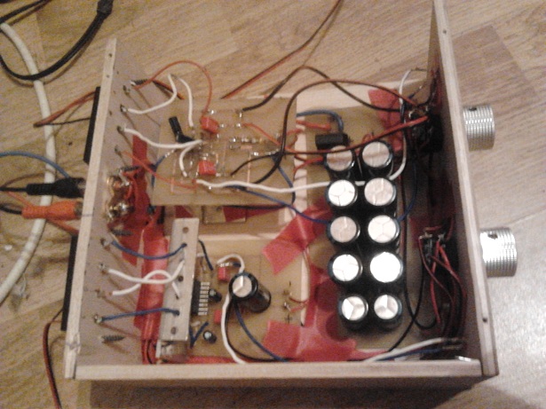

Hogy lehetne a tápzajt megszüntetni? Annyira zavar, hogy búg. A tápom egy 120wattos trafó rs 605 graetz 3x4700µF puffer így a tápfeszem 17.4volt terheletlenül. Akksiról nem búg, tápról viszont bemenet ráforrasztása nélkül is búg, szóval tuti a táp az. Földhurok nem lehet, mert nincs mivel. A trafót kicseréltem már halogén lámpa trafójára, azzal is búg. Valakinek ötlet?
Meg van a megoldás! Vagy kell egy legalább 5amperes stabilizátor vagy 3amper áramot feltételezve 300.000µF puffer kondi kell és akkor lesz a delta U 0,1volt. Csak sajnos ennyi kondim nincs itthon

Nekem is volt ilyen, sőt a diag led is világított, pedig minden rendben volt. Azt hittem valamelyik kondi, de nem volt rossz egyik sem, egyszerűen csak le kellett mosnom a panel aljáról a zsírt, ami a forrasztó krém miatt keletkezett és láss csodát azóta gond nélkül szól.
A vezérlést a 10k ellemánállaton keresztül kösd a tápra de legyen ott a 10u kondenzátor is. A bemeneten meg elég csak a 470n kondi is így egy mobiltelefon is ki tudja vezérelni rendesen. Amúgy sem teszünk hangfrekvenciás jelbe polarizált elkót. Én már négy ilyen erősítőt csináltam, ha van kérdésed szivesen segítek.
100.000µF és szinte nulla alapzaj
Szép kis kondi telep lett Nem beszólni a kivitelezésért
