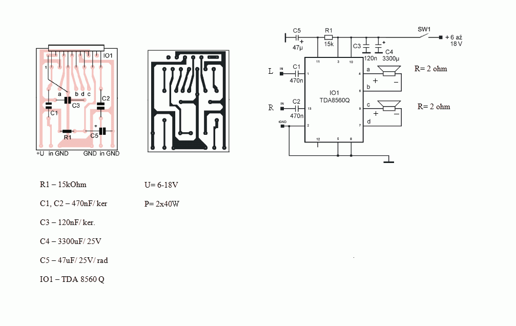

(#) szabi83 válasza fureszk hozzászólására (») Aug 11, 2006 /
ezzel meg sem fog nyekkeni...
a stand/by lábacskát nem szabad a tápra felhúzni!!!
Nézd már meg az adatlapot!
lásd az én nyákomat, mért jó az enyém ?
1 csak 27mm*25mm
2 mer jóóó és müxik
3 mert én csináltam :yes:
Beültetésen van egy kék vonal az lehet:
átkötés, vagy kapcsoló...
- kapcsoló akkor inkább kocsiba (remote, igaz van jobb megoldása is :yes: )
- átkötés akkor lakásba
:nezze:
használjátok egésséggel :yes:
üdv minden jót :yes: :yes:

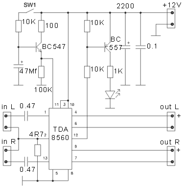

Már építettem egy TDA8560Q-s erőlködőt, de elég gagyi a nyákom hozzá, ez viszont tetszik(amit itt találtam). Ebben benne van a koppanásgátló kör a 11-es lábhoz? Én megépítettem hozzá az adatlap alapján, de nem kapcsol be. Lehet rosz tanyót tettem be. Kell ott vmi értéket, típust nézni? Azt mondák nekem , hogy "Gyakorlatilag bármilyen NPN tranyó jó oda."
(#) szabi83 válasza blokkmetal hozzászólására (») Aug 15, 2006 /
„Gyakorlatilag bármilyen NPN tranyó jó oda.”
így van.. pl bc547.
„Ebben benne van a koppanásgátló kör a 11-es lábhoz?”
lesz hozzá egy jobb nyák.
még lesz rajta:
- power led és a 12-es láb túlvezérlés jelző, 1 bi-color ledben.
- normális remote vezérlés.
Hamarossan felkerül egy cikk róla!, nyákkal.

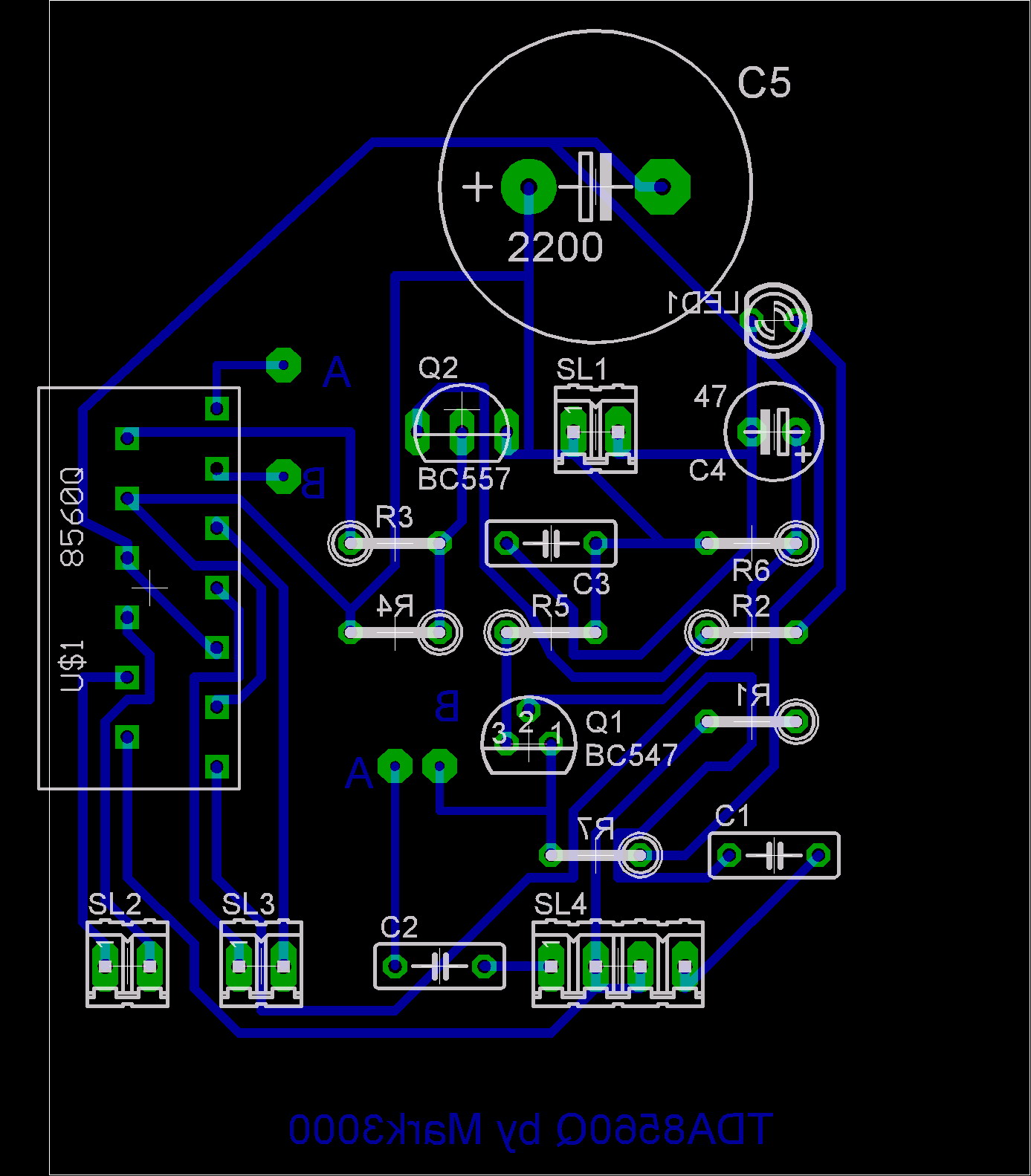

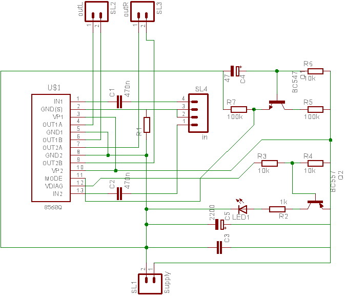

Találtam egy kapcsi rajzot (TDA8560Q.gif), ami alapján megrajzoltam a dolgot EAGLE-ben. Annak a nyáktervezőjét nem ismerem eléggé, született egy szerintem aránytalanul nagy nyák. Aki rászánna kevés időt, segítene nekem annak megtervezésében autorouter segítségével? Az eagle projekt sch fájl itt van, remélem jó. Előre is köszönöm!

Építettem egy pár végfokot ezzel az IC vel. Mindegyiket csupalyuk panelre szereltem és tökéletesen működtek. A legutolsóval viszont valami baj van, néha leáll. Megy a zene (mindegy mien hangerőn) és egyszer csak csend. Ha lekapcsolom a tápról aztán vissza, tökéletesen működik. Az IC és a borda között van paszta, a hőátadás biztos jó. Először arra gondoltam hogy a meleg miatt kapcsol le, de előfordult már akkor is mikor halkan szólt. Valami ötlet miért kapcsol ki?
Egyébként én nem az ebben a fórumban található kapcsolást használtam. Ha csak simán a 220 nanós kondi van a leválasztásra, az IC iszonyatosan melegszik, és túlságosan érzékeny(sztem blokkmetalnak is ez volt a baj). Ha érdekel valakit felteszem az általam használt kapcsolást.
(#) szabi83 válasza Programmer hozzászólására (») Nov 7, 2007 /
kontakthiba nincs, a standby lábon?
a rajz jöhet.
(#) Programmer válasza szabi83 hozzászólására (») Nov 7, 2007 /
Röstellem de nem találom a kapcsolást. MEgrajzoltam kézzel de van olayn érték amiben nem vagyok biztos ezért nem töntettem fel. Az biztos hogy 47 vagy 470 nano vagy pikofarad. De lehet rájösz ha látod a kapcsolást. Holnap megnézem a pontos értéket.
Az én kapcsolásom csak ezen a részen különbözik.

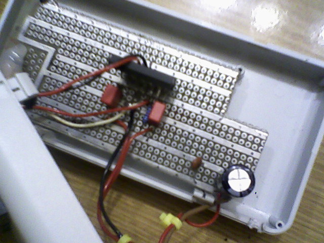

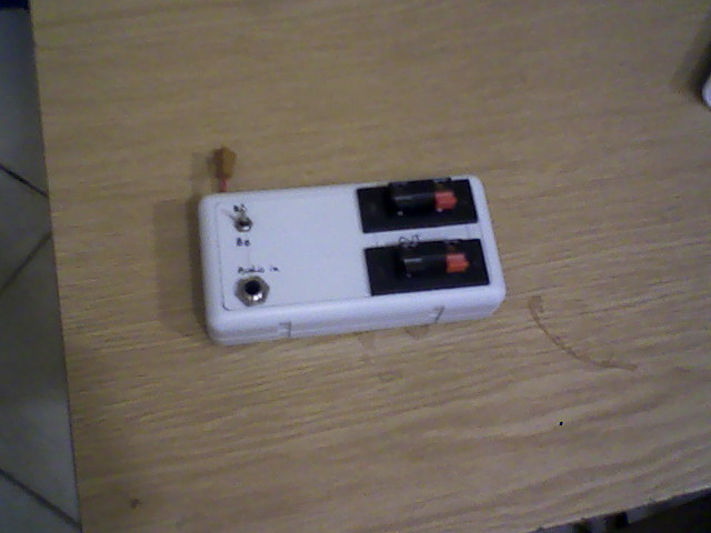

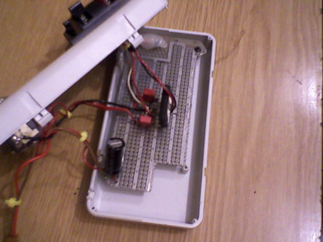

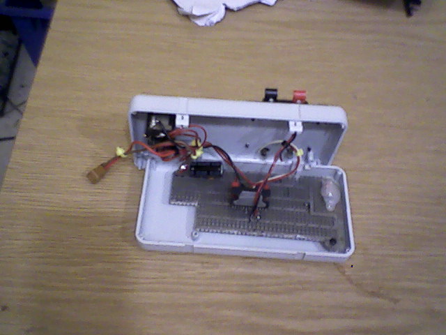

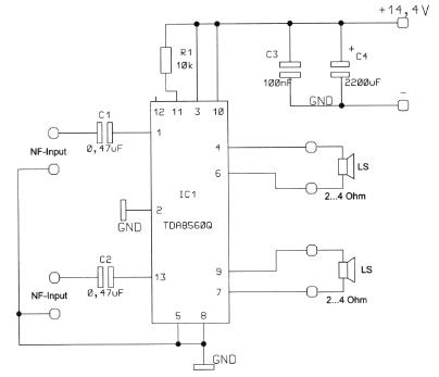

(#) wir12 hozzászólása Márc 9, 2009 /
Hy All!
Megépítettem én is a TDA 8560Q IC-n alapuló erősítőkapcsolást a gyári kapcsolási rajz alapján "csupalyukas" panelra (próbanyák). De van egy kis gondom. Beüzemeltem és rákötöttem a keverőm fül halgató kimenetére de nem szólalt meg de amikor 0 dB-es hangerőségnél ütemre elkezdett recsegni a hangszóróm ami egy 4Ohm-os 20 W-os kis szörnyeteg Vajon mi lehet a gond?
a választ előre is köszönöm
(kapcs rajz mellékelve)
(#) titi válasza wir12 hozzászólására (») Márc 9, 2009 /
A "műről" dobj fel inkább képet.
(#) wir12 válasza titi hozzászólására (») Márc 9, 2009 /
Tessék
...és hol marad a hűtőborda az IC-ről?!
Megvan már csak még nincs rajta mert eddig csak összeraktam letesztelésre deh elakadtam mert csak puffog
(#) Ronin válasza wir12 hozzászólására (») Márc 9, 2009 /
Ilyet sem hall mindennap az ember. Borda nélküli végfok teszt.
