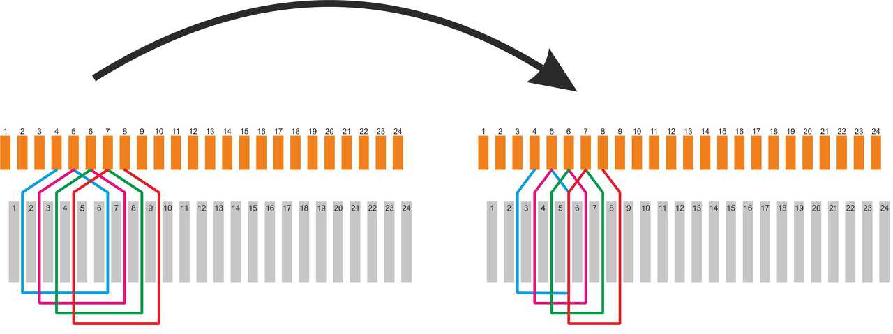

Sikerült szert tennem egy régi EVIG fúrógépre, aminek a forgótengelye tropa. Szeretném újratekerni, de ha már csinálom akkor úgy csinálnám hogy az számomra megfelelőbb legyen. Kisebb fordulatot szeretnék nagyobb nyomatékkal.
Az első rajzon a normál tekercselés van, a másodikon a változtatás, így a kívánt eredmény hozná? Nem vagyok járatos a tekercselésben és elnézést a móricka-rajzért.

(#) Pafi válasza Bakancsok hozzászólására (») Júl 31, 2017 / 3
Tök jó a rajzod, csak pont ellentétes az átalakítás hatása azzal amit szeretnél. És az a ciki hogy a másik irányba változtatva sem sokkal jobb a helyzet, csak nagyon kis mértékben növelhető ilyen módon a nyomaték.
Mondjuk az is kérdés, hogy pontosan mit is szeretnél elérni. Ha a maximálisan elérhető nyomatékot szeretnéd növelni, az nem nagyon jön össze, geometriai korlátai vannak. Viszont ha azt szeretnéd hogy stabilabb (de kisebb) maradjon a fordulatszám a terhelő nyomaték ellenében, akkor lehet esélyed, csak nem ilyen módon, hanem soros-párhuzamos ("kompaund") gerjesztő tekercsekkel, vagy elektronikus szabályzással, vagy nagyobb menetszámra áttekercseléssel (az állórészt is!).
(#) Bakancsok válasza Pafi hozzászólására (») Júl 31, 2017 /
Kútfúrónak szeretném használni, de akkor megcsinálom az eredeti tekercselés szerint és teszek még rá egy áttételt.

(#) Pafi válasza Bakancsok hozzászólására (») Aug 1, 2017 /
Nem hiszem hogy távoztunk volna.
Miért nem rögtön nullára csökkented a tekercsek szélességét? Túl erős lenne?
