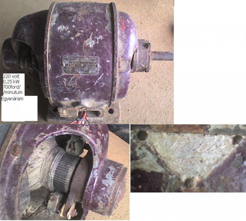

(#) Iszkakof István hozzászólása Dec 15, 2019 /
Üdv fórumtársak
Van egy egyenáramú generátorom 220 volt, 250 W. Motorként használtam és leégettem a forgórészt. Szeretném újra tekercselni. Tekercseltem már apróbb dolgokat, ezzel se lenne gond, ha valaki segítene a szétbontásában és elkészíteni a bekötési ábráját a tekercseknek.
A hornyok száma 13, a kollektor lemezeké 52. Az elkészítés módjáról annyit megfejtettem, hogy az összes tekercs fenn volt a helyén és aztán forrasztották a tekercsvégeket a kollektorlemezekre.
A generátor neve: Stabil Kabé. Mellékelek fényképet is.
Ötleteket, segítséget előre is köszönöm.

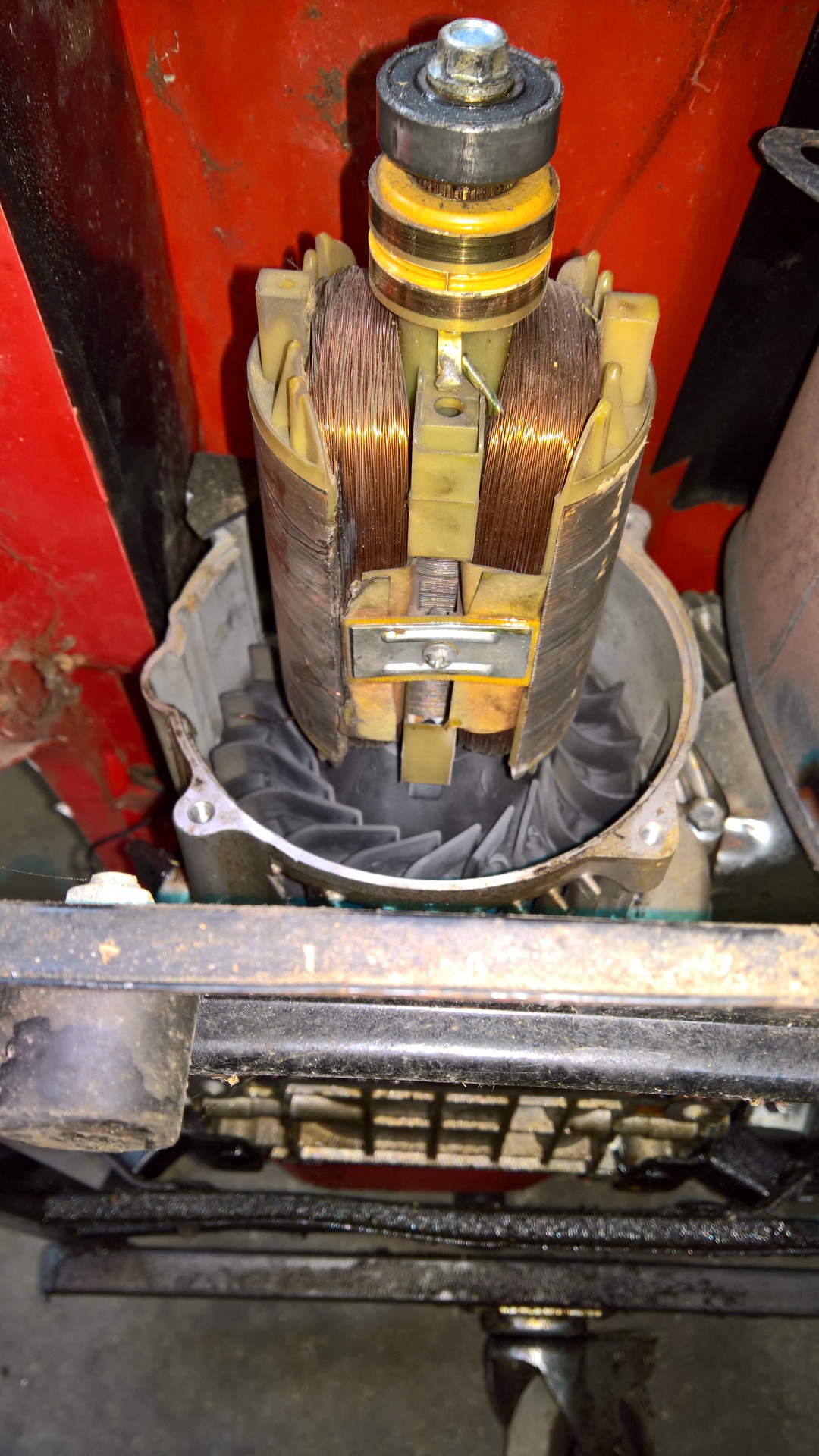

(#) zaza99 hozzászólása Dec 28, 2019 /
A képeken látható aggregátor forgórész egyik felét kellene újratekerni. 0.55mm átmérőzú a huzal 25 ohm. Ha jól számolom akkor 270m. Szerintetek kézzel ezt újra tudom tekerni?
(#) granpa válasza zaza99 hozzászólására (») Dec 28, 2019 /
Minden további nélkül.
(#) pucuka válasza zaza99 hozzászólására (») Dec 29, 2019 / 1
Én helyedben mindkét felét újratekerném, egyébként meglehet kiegyensúlyozási problémáid lesznek.
(#) zaza99 válasza pucuka hozzászólására (») Dec 29, 2019 /
Három métert kellett letekernem csak az a rész sérült, megpróbálom új huzallal javítani.
Gyárban géppel tekerik, és még ki is van egyensúlyozva. Nem tudom minek a forgórésze, de ha egy 230 V -os generátoré, akkor bizony az a 3000 fordulatszám elég magas, hogy problémás legyen. A "javítással" gondolom toldással, beviszel egy kis plusz súlyt az egyik oldalra, és ez gond lehet.
De a puding próbája az evés, próbáld ki, ha nem válik be, még mindig újratekerheted, mindkét oldalt, mert a gépi tekerést úgysem fogod tudni utánozni.
A hozzászólás módosítva: Dec 29, 2019
Igen egy Matrix PG3000 aggregátor forgórésze. ránézésre elég gagyinak tűnik a tekercselés a kis leszorító lemezzel el is nyomatták a tekercset oldalra szerintem azért is érte el az állórészt.
