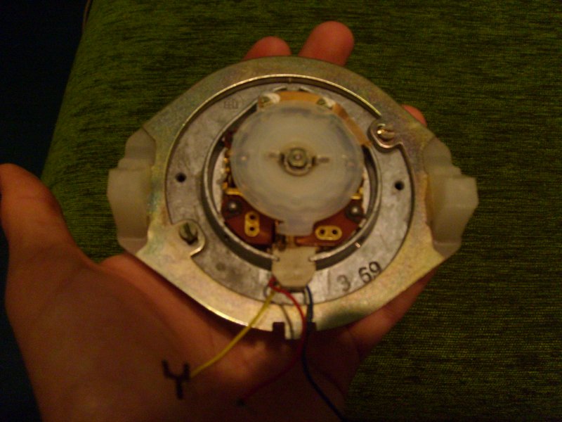

Üdv mindenkinek!
Szétszedtem egy tárcsás telefont,abból is a tárcsa ragadott meg.Arra gondoltam fel tudnám-e használni valamihez,mondjuk számító géphez mint külső tárcsázó .Nem tudom hogyan valósítsam meg,nincs szakértelmem ezen a területen.Jön ki belőle 3 drót.Csatolok képet.
Köszönöm a válaszokat!

A tárcsádon a piros a plusz, a fekete a minusz és a sárga a signal vagy jel.

Hunor válasza kicsit félrevezető lehet. Arról van szó, hogy ez egy egyszerű, mechanikus szerkezet, amely az elfordítás mértékének megfelelő számú rövidzár-jelet ad ki magából. Azaz: Ahányas számot tárcsázod, annyi, plusz egy alkalommal zár rövidre két kivezetést. (Ha egyest tárcsázol, akkor kétszer, ha kettest, akkor háromszor, etc.) Mivel már régen nem foglalkoztam vele, így már nem emlékszem, mely kivezetések között jön létre a rövidzár, de a lényege, hogy adott idő alatt, adott számú "megszakítást" tudsz vele generáltatni. A többi a programozás dolga.
A kézibeszélő (mert kagyló csak a tengerben és a WC-ben van) szintén három kivezetéssel rendelkezik, így a mikrofon és a hangszóró egyik kivezetése "közösítve" van. Azt kell megnézned, hogy melyik a közös vezeték, ahhoz képest kell a csatlakozó megfelelő kivezetésére rákötnöd a kézibeszélőt. Természetesen ez nem sztereó, sem a mikrofon, sem a hangszóró, így egy "jack"-ben a két dolgot nem valószínű, hogy fogod tudni használni, és a normál, háztartási Hi-Fi berendezésre sem ajánlott rákötni a hangszóróját, csak így, közvetlenül.

A tárcsa valóban eggyel több impulzust generál mint a tárcsázott szám be az utolsó impulzust rövidre zárja tehát csak a tárcsázott számnak megfelelő impulzus jut ki belőle.
Azért van három vezeték, mert van egy közös ahoz képest van egy ami a tárcsázás ideje alatt zár,meg van egy ami az impulzusokat állítja elő. Legegyszerűbb ezt ránézéssel megállapítani.
A bekötése: a közös pont a testre (esetleg + tápra attól függően milyen inpulzust akarsz ) a másik két vezetéket egy egy ellenállással a + ra (testre) kötni.A kimenet a tárcsa kivezetés és az ellenállás közös pontja.
Számítógéppel használva a közös pont a test ,a két másik kivezetés a nyomtatóport bemeneteire -egy egy 330 ohm-os ellenállással + 5 voltra húzva.

Köszönöm a további válaszokat is! Ez nem tudom milyen "kézibeszélő",de ebből 4(?!) kivezetés jön.Amennyire látom 2 a mikrofonhoz 2 a hangszóróhoz.Csináltam egy kis tesztet,a sárgára tettem a szakadásvizsgáló/diódavizsgáló(vagy mi) egyik részét,másikat a pirosra.amíg el nem kezdett "kattogni" addig folyamatosan sípolt,miután elengedtem a tárcsát,szaggatva sípolt a vizsgáló.A kék...normál helyzetben semmi,viszont mikor a tárcsa elmozdul sípolni kezd,de folyamatosan.Ezen tudások birtokában kellene tanácsot adni.
(#) proba válasza MaTe193 hozzászólására (») Dec 29, 2009 /
Sárga test a piros nyomtatóport bemenet + 470 ohm 5V-ra, kék szintúgy csak egy másik bemenetre.

Kb így .Azt ne kérdezd, hogy melyik lábra,meg milyen progival tudod kezelni.Ez már szoftveres probléma.

Ha tárcsázott szám +1 impulzust ad a rugó akkor a tárcsamű helytelenül van beállítva. A megfelelő számhoz ugyanannyi impulzus, szaggatás opcionális, kivéve a 0, ahol az 10 impulzust jelent. Van még egy rövidzár rugó, amely akkor hagyja áramkörben a hallgatónkat, ha tárcsázás nem történik. Ahogy egy hírhedt kolléga mondta volt, "Egyszer belehallgattam egy Telex vonalba, utána egy hónapig csengett a fülem."
(#) proba válasza ZorK_D hozzászólására (») Dec 5, 2014 /
Bocsánat a tárcsa mindig egyel többet tárcsáz a ténylegesnél, a végén viszont van egy utolsó impulzust kiiktató érintkező. Így ha azzal szabályosan van összekötve, a kimeneten már a helyes érték jelenik meg.

Ez nem így van. A második rugó csak a hallgatót kapcsolgatja, hogy ne kattogjunk a fülünkbe a vonali áram szaggatásával. Az első szaggató vagy impulzus rugó impulzusai kifelé illetve mechanikai számítás szerint 1-es szám 1 9-es szám 9, 0-ás szám 10 impulzust jelent.
