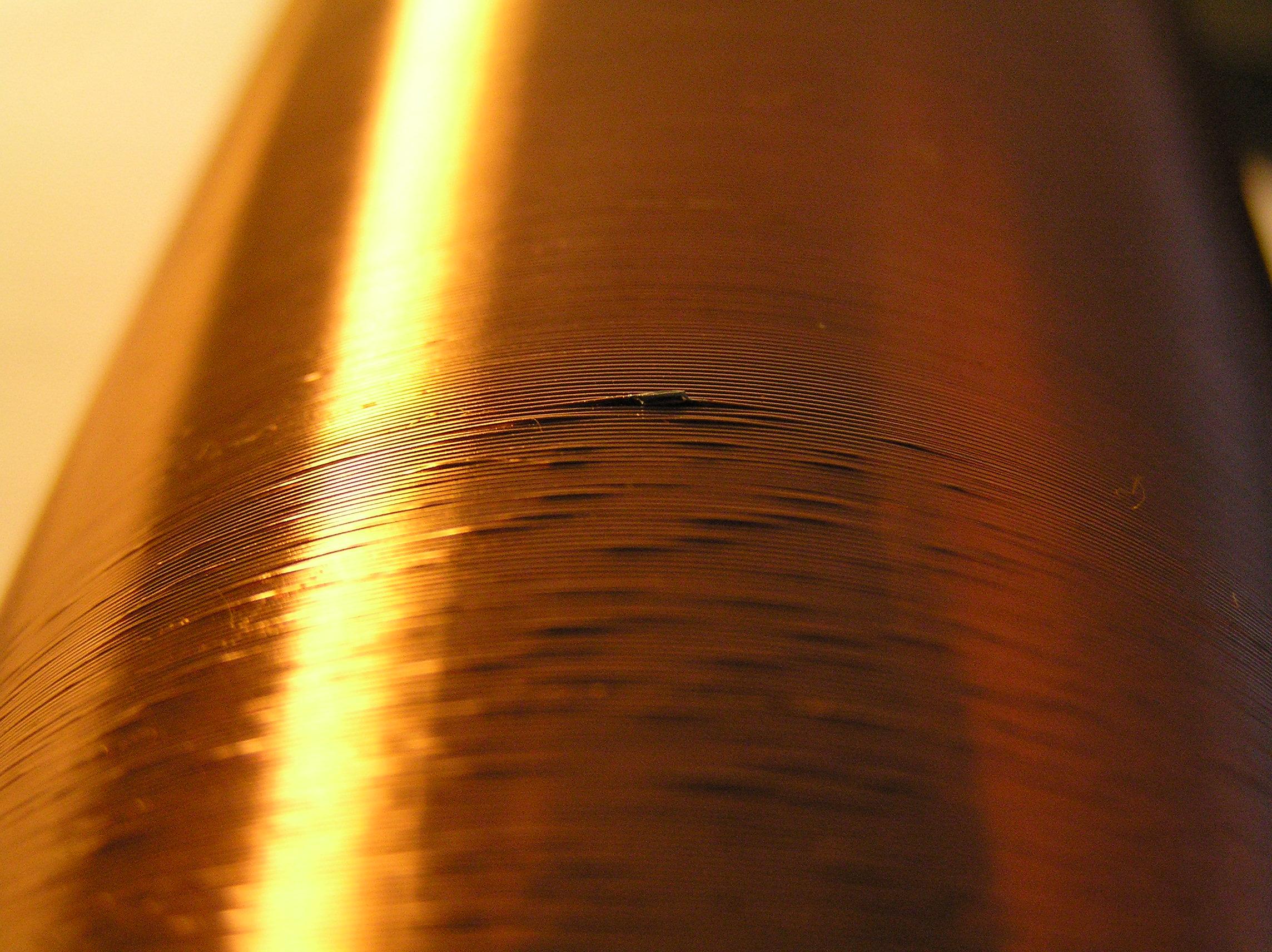

(#) Kocska válasza Skori hozzászólására (») Márc 21, 2007 /
Hello
Néztem a videókat, ügyes kis szerkezet . Elhatároztam, hogy csinálok egyet a 12v-os mellé. Meg is csináltam szekunder tekercset 0,15-ös huzalból de elfogyott és , megkellet toldani. Attól még jó lesz vagy ott fog majd szikrázni?
(#) Skori hozzászólása Márc 23, 2007 /
Ha van oldalra kiálló rész a toldás miatt akkor szikrázhat ott is, de ha nem lóg ki oldalra, nem csúcsos akkor talán nem lesz gond. Viszont ebbe muszály betenni L4,C4-et, mert ebben eleve hajlamosabb a terkercs oldala is szikrázni, és a rezgökör nélkül szikrázik is - átcsap a szekunder a primerre. Nálam L4 40uH gyári, ellenállás formájú induktivitás (ohmos ellenállása 1ohm alatti), C4 10nF. Ha 0,1-nél vasragabb huzalt használsz akkor L4 C4 értékét esetleg módosítani kell.
Ha a 18V-os verzióba még nem tetted bele a rezgökört, akkor javaslom, hogy azon kisérletezd ki a hatását.
(#) Kocska válasza Skori hozzászólására (») Márc 23, 2007 /
Lefényképeztem a toldást, eléggé kiáll. De majd kiderül, még úgy sincsen fenn a 24v-os verzió alkatrész adatai. Gondolom majd a végleges verzió paramétereit teszed fel. A 18V-os ba már beépítettem, sokkal jobb lett nem vékonyodik el a szikra stb...
(#) Skori hozzászólása Márc 24, 2007 /
Hát igen, jobb lett volna elfektetni a toldást, ha a menetek között van egy kicsit nagyob táv miatta az kevésbé gond. Ha jó vastagon lelakkozod és/vagy betekered cellux-al akkor az kiegyenliti a kiálló részt.
A celluxot érdemes a lakkozás után rövid idövel rátekerni, így a lakkból kipárolgó oldószer megpuhítja a celluxot és az egy egybefüggö müanyagbevonattá olvad össze. (persze azért a lakk már legyen 99%-ig megszilárdulva) A cellux akár 2..5 rétegben is mehet rá, így egybeolvadva nagyon jól szigetel!
A celluxozást a tekercs teljes hozsszában gondoltam (félreértések elkerülése végett), a saját minitesláim közül az utolsó pár darabot 5 rétegben tekertem be, a több rétegü nitrolakkozás után kb 1 órával. Szemre viszont egyáltalán nem látszik hogy több réteg cellux van rajta, a határvonalak csikjai is teljesen eltüntek másnapra. Vigyázni kell, hogy levegöbuborék és kosz ne kerüljön a cellux alá.
(#) Kocska válasza Skori hozzászólására (») Márc 24, 2007 /
Ok köszönöm a tanácsokat. Veszek lakkot és valamikor megcsinálom.
