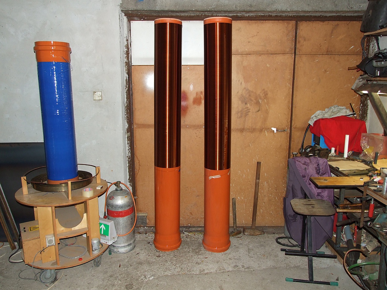

250mm 2méteres cső tekercselése 0,5mm huzallal 2500 menet. Egy kicsit barkácsolni kellett a dologhoz.
Videó

(#) TheBartucz válasza Collector hozzászólására (») Dec 31, 2014 /
Elég "szokatlan" a geometria, mihez készül a tekercs?

(#) Collector válasza TheBartucz hozzászólására (») Dec 31, 2014 /
A videón még nem volt kész, csak a folyamatot videóztam le. Egyébként ikrek. Már nem a csillagjegyem, hanem a tekercsek
Most poliuretánnal vannak lekenve, ezután jön 2 réteg epoxygyanta. Úgyhogy még lesz vele munka.
Maga a tekercs igen speciális lesz, egy tápvonalas (magnifier) duál ʎ/2 DRSSTC. Ehhez hasonló csak 1 van a világon ahogy láttam, de az is szikraközös.
Azért van erre szükség, mert egy megrendelőnek megy, akikre nem bíznék olyat, hogy "na akkor most csinálj egy alacsony impedanciás RF földpontot" , hanem földfüggetlennek kell lennie. Érintésvédelmileg persze ott lesz a PE vezető, de a nagyfesz oldalra ilyen kialakítás mellett nem lesz szükség rá (igyekszem legalábbis).
