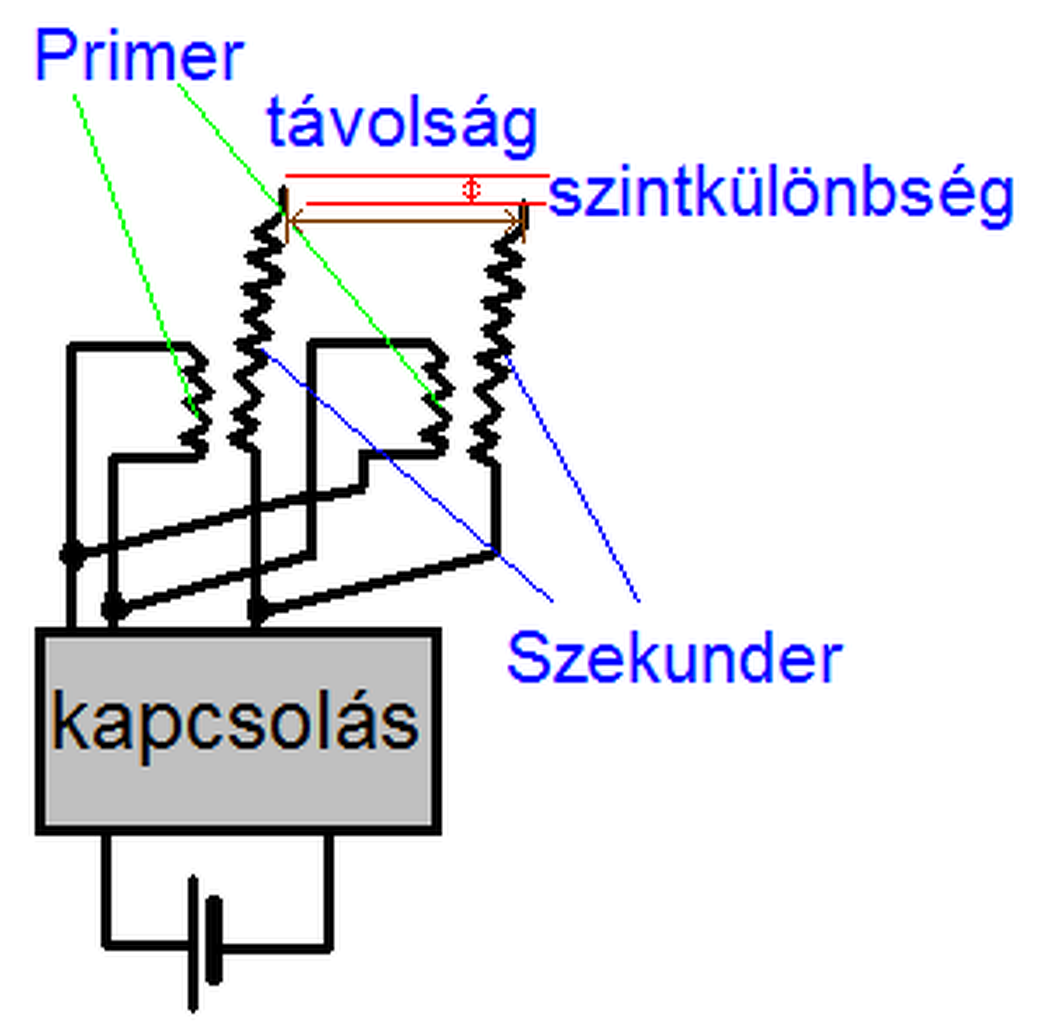

Két ugyanolyan tesla-tekercs közvetlen egymás mellett milyen hatást gyakorol egymásra? Ki tudják-e oltani egymás elektromágneses tereit? Esetleg erősítik egymást, vagy mindkettő? Előfordulhat-e, olyan megfelelő elrendezésnél, hogy a két tekercs közelében szinte semennyi energia nincs a térben, viszont egy adott távolságban felgyullad a fénycső?

Ha két egyforma tekercsed lenne közös meghajtással, akkor két verzió lenne: egyező vagy különböző menetiránnyal tekert tekercs, az utóbbinál biztos lenne egy bizonyos fokú kioltás.
Viszont nem egyező frekivel hajtott tekercseknél belépne még egy interferencia is, ami aztán követhetetlen tereket hozna létre a frekikülönbségtől függő gyors vagy nagyon lassú változással. Keverj össze két különböző frekit gyszerű kapcsolásban ( ne moduláld..) és az egyiket lassan változtasd, aztán vizsgáld meg a különbséget hosszú időn keresztül.
Több eset van:
1. Ideális azonosütem: lényegében 2 tök egyforma szekunderkör, közös primerárammal (sorbakötött primertekercs), a két tekercs közt nincs szikra, ha közel vannak, a szikrák az ellentétes oldalon jelennek meg. Ha távol vannak, akkor ugyan úgy szikrázhatnak egymás felé is. 2. Ideális ellenütem: a fentivel azonos kialakítás, de az egyik szekunder gerjesztésének a fázisát 180 fokkal el kell tolni (felcserélni a primertekercs kivezetéseit pl.). A kettő tekercs egymás felé szeret szikrázni. 3. Egyik eset sem, amikor a két tekercs nem közös meghajtásról megy. Lehet gyártani ezred mm pontosan 2 ugyan olyan tesla tekercset, ha egymás mellé vannak téve, minden időpillanatban változik a térerő, lehet olyan időpillanat, amikor ellenütemben mennek, vagy mikor éppen azonos a fázis rajtuk, de ezek a ritkább események, a kettő közti feszültség totál kaotikus lesz az idő függvényében. Pláne akkor, ha még a frekvencia is totál különböző. Lehet olyat csinálni, hogy a fénycső csak bizonyos helyen gyulladjon ki, ahhoz az elrendezéssel és a térerőképpel kell játszadozni. A freki ahhoz túl kicsi, hogy néhány centiként, vagy méterenként változzon a térerő állóhullám esetén, ha erre gondolsz, azt csak mikrohullámmal lehet megcsinálni.
Pont erre voltam kíváncsi. Sokat segítetek a válaszotokkal! És ideális azonosütem mellett a két tekercs (relatíve vízszintesen) szinte egy helyen van (de mondjuk, ha egy csőre tekercselem, akkor valóban), viszont (függőleges) szintkülönbség van, mondjuk az egyik 10 cm-rel lentebb van, akkor mi történik? Helyes-e az elméletem, ha azt mondom, hogy a tekercs közelében kioltják a terek egymást, és fent pedig ugrás-szerűen megnő az energiájuk?

Ilyen nincs hogy kioltják egymás terét.

Túl sok minden van a fejemben egyszerre. Olyan tesla-tekercset akarok, ami maga körül semmilyen hatással nem bír, csak felette van térerő. Ezt először kioltással akartam volna megoldani (dupla szekunder). Viszont most meg arra jutottam, hogy talán célszerűbb lenne elektromosan és mágnesesen leszigetelni egy "átlagos" tesla-tekercset. Tehát elektromos szigetelés, majd fémháló lenne a megoldás az egész köré, ha jól értem. Ha mellé állok, nem akarom érezni a szikrákat a hátamban, vagy érezni, hogy füstöl a telefon a zsebemben ... viszont a tekercs felett lévő csövek meg világítsanak.

Szerintem kezdd el tanulmányozni az elektromágneses térerővel kapcsolatos doksikat, van belőle elég a neten. Kezdem azt hinni, hogy a tesla-tekercs csak egy dolog neked a szikrák miatt, viszont ha térerőt emlegeted ennyire, oda már nem tesla-tekercs kellene, hanem egy speciális rádió adó. Pár dologban nem értek egyet az előzőekben írtakkal, mert igenis két tekercs azonos meghajtással és azonos jellemzőkkel, de ellentétesen táplálva bizonyos tér-részletekben eléggé ki tudja oltani egymás hatását. Gondoljunk csak az ellentétes irányú erővonalakra. Az, hogy itt rádióhullámokról van szó, ezen cseppet sem változtat.
"Irányított" térerőnél pedig nem ebben a formációban kéne gondolkozni. Ha pedig tekercsben gondolkozol, arra is választ kapsz az egyenes tekercsek ( szolenoid ) méretezésénel, mikor és hol kapsz nagyobb térerőt. Idézet: „Pár dologban nem értek egyet az előzőekben írtakkal, mert igenis két tekercs azonos meghajtással és azonos jellemzőkkel, de ellentétesen táplálva bizonyos tér-részletekben eléggé ki tudja oltani egymás hatását.” Ha ellenütemet feltételezünk, és az indukált feszültséget vesszük figyelembe, a két tekercs közötti részen valóban kialakul egy virtuális földpotenciál, de ennek a térbeli helye szinte folyamatosan változik a gyakorlatban. Nagyobb frekvenciáknál lehetne interferenciát létrehozni, de ahhoz sok nagyságrenddel nagyobb frekvenciára lenne szükség. Bővebben: Link
A linkednél másról írsz, én nem arról beszéltem, de tudom.
A nagyobb frekvenciák téma oké, mivel kis területről van szó ( hullámhosszak miatt), de elektromágneses tér itt is van ugyanúgy és amit írtam: két szomszédos, ellenkező erőterű tekercs közötti rész egy része.. nem ismétlem. A folyamatos változás pedig akkor lenne, ha nem egyforma a fázishelyzet, erről meg jóval előbb is írtam. A hozzászólás módosítva: Márc 9, 2015
Biztos, hogy ugyanarra az interferenciára gondolunk? Én a következőre gondoltam. Mivel a 2 szekunder sorba van kötve (szinte) pontosan ugyanolyan teret kell keltenie pillanatról pillanatra, így ha az egyik picit lentebb, vagy/és oldalrébb, akkor létrejönne vmilyen távolságban egy olyan tér, ahol már nem oltja ki egymást a két tekercs. Arra gondoltál, hogy a túl nagy frekvencia miatt ez kezelhetetlenül érzékeny lenne?
Ha ez működhetne nem kellene se elektromos szigetelő se háló. Vagy eleve helytelenek az elképzeléseim?
Elmélkedünk, de amit te szeretnél, az ezzel a kioltásos módszerrel kivitelezhetetlen. Olyan, hogy csak felül legyen térerőd (meg szikrád is?) csak árnyékolással lehet megoldani. De jobb lenne ha lerajzolnád pontosan az egész dolgot, a környezettel együtt, jelölve hol mit vársz, mert nekem még mindig homályos.
