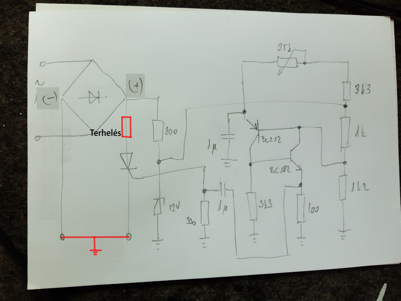

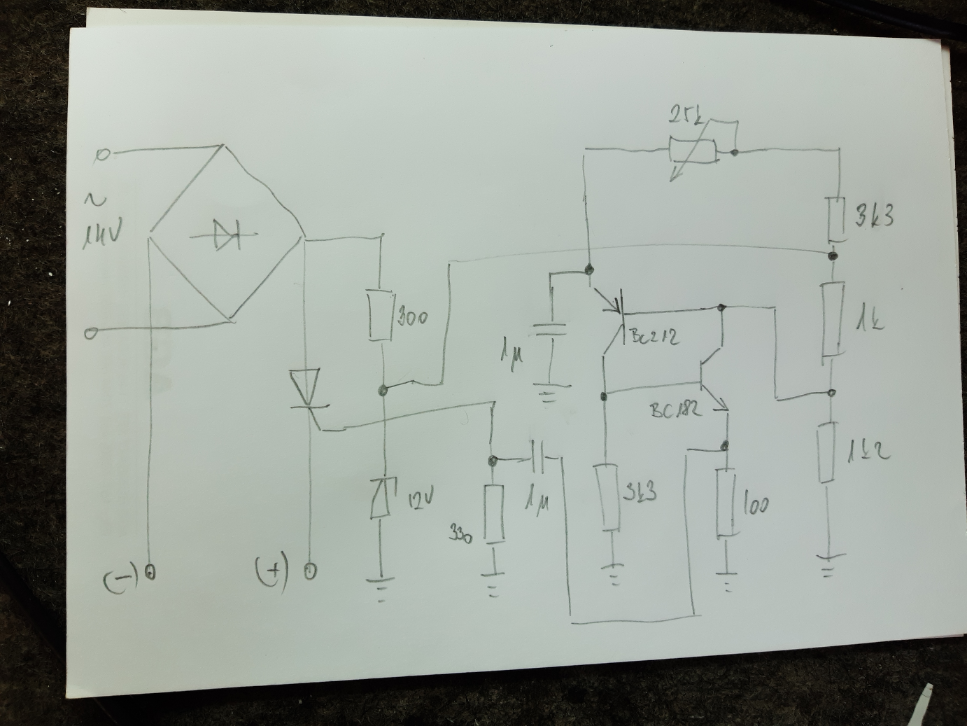

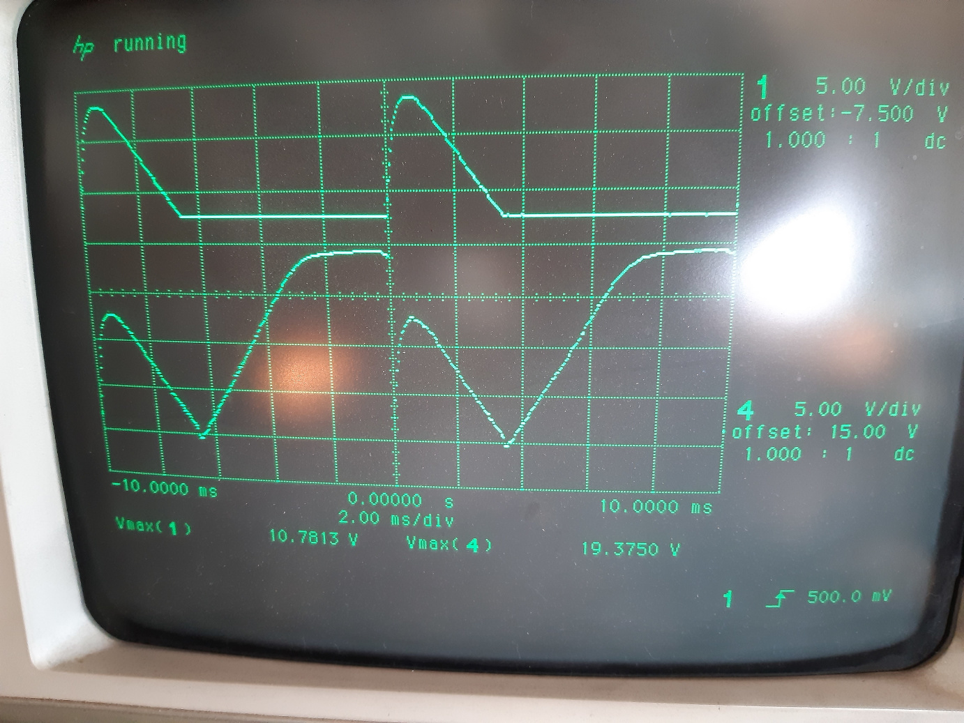

Összeraktam a mellékletben lévő móricka áramkört és mindjárt ki is derült hogy van némi pótolnivalóm teljesítményelektronika témakörben. A szkóp 1. csatornáján a tirisztor katódján a 4. csatornáján az anódján (Graetz +) lévő jelalak látszik. Az lenne a kérdésem, hogy mi indokolja az anódon lévő feszültség "beszakadását" a tirisztor nyitásának pillanatában. A jelenség gyújtási szögtől (így a graetz és a trafó terhelésétől) függetlenül jelen van.
(a tirisztor tipusa 2N6509) A hozzászólás módosítva: Máj 12, 2020
Sok minden nem világos a rajzodbol, és a méréstechnika is kérdéses.
Elöször a föcim szerint TRIAC-rol beszélsz a 2. A rajzon meg a szövegben tirisztor van 3. nem tudni mi a GND a rajzon ( hova megy pl. a zener anodja). 4. a tirisztor a gaten a katodhoz viszonyitva kell vezérelni, ezért a terhelésnek a Graetz meg a tirisztor anidja között kellene lennie, s nem a katod meg a - üolus között. Tedd ezeket rendbe, akkor majd meglátjuk mire jutsz.
Valóban elírtam a címet, természetesen tirisztorról van szó(gyanítom ezt már nem tudom átírni). A GND a graetz(-), és a terhelés a graetz(-) és a tirisztor katód közt van.
Kösd át úgy, ahogy Massawa írta, utána jó lesz.
