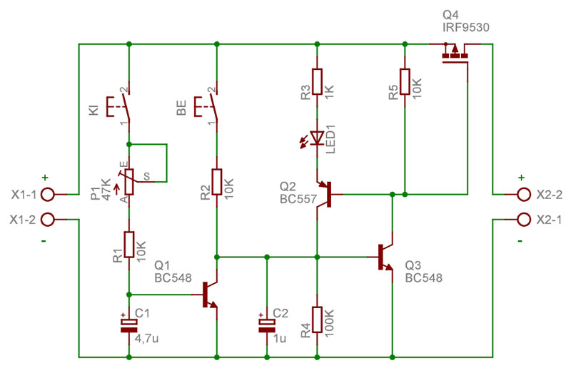

Készítettem egy ki- be kapcsolót kettő reed-del és egy TIC 106M tirisztorral egy 15ccm-es verseny hajómodellhez. Csatoltam a kapcsolási rajzot.
Az elektronika működik, de szeretném a segítségeteket kérni!
Szeretném azt kizárni, hogy a reed-ek a rezonancia miatt véletlenül is összeérjenek és kikapcsolják a vevőt. Ebbe nem jó még belegondolni sem.
Azt szeretném, ha kikapcsoláskor a mágnest 1-2 másodpercig (- az időtartam nem kötött nagyon -)a reed fölött kellene tartani ahhoz, hogy ténylegesen kikapcsolja a vevőt.
Tudnátok ebben segíteni valamilyen ötlettel? (Lehetőleg kapcsolási rajzzal.)
Köszönettel: Tibcsó

(#) vzoole válasza Tibcsó hozzászólására (») Okt 3, 2009 /
Valami ilyesmi jutott eszembe...
Lényege, hogy a kikapcsoló reed az R1 és P1 ellenálláson keresztül tölti a C1-et. Valamekkora töltés után kinyitja a Q1-et, ami pedig lezárja a Q3-at.
Így ki is kapcsolt.
Tirisztor helyére egy fet-et raktam, de maradhat úgy is ahogy volt.
P1-el lehet állítani a kikapcsolás idejét.
Nem kizárt, hogy majd nagyobb kell oda a 47 KOhm-nál.
Esetleg Q1 helyére mehetne egy kicsi fet is.

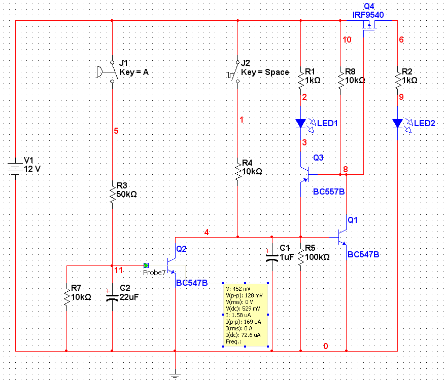

(#) vzoole válasza vzoole hozzászólására (») Okt 4, 2009 / 4
Közbe leszimuláltam...
Kellet még bele egy ellenállás.
Ezekkel az értékekkel kb. 2 másodpercig kell zárva tartani a kikapcsoló reed-et.

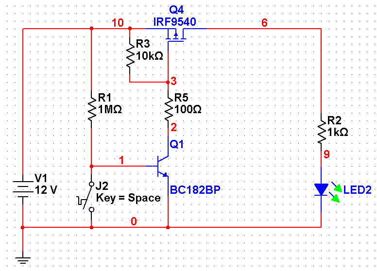

(#) laca0518 hozzászólása Okt 20, 2009 /
SZiasztok Egy reed relés kapcsolást szeretnék megépiteni,úgy hogy a reed nyitás állapotában kapcsolna pl: egy tranzisztort a tranzisztor pedig egy 6-12 v-os mágneskapcsolót. a legegyszerűbbű kapcs rajzra volna szükségem
(#) vzoole válasza laca0518 hozzászólására (») Okt 20, 2009 /
Egy teljesítmény FET-el elhagyható a relé.
Ha mindenkép relé kell, akkor R3, R5, Q4 kiesik, és a pozitív és a tranzisztor kollektorára kösd a relét.
ui.: relés esetén erősebb tranyó sem árt.

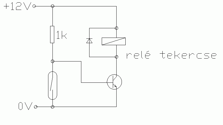

(#) Bence10 válasza laca0518 hozzászólására (») Okt 20, 2009 /
Ha nincs FET, ne felejts el egy diódát tenni a relére záró irányban, mert különben kinyírja a tranzisztort. Szerintem így a legegyszerűbb.
(#) laca0518 válasza Bence10 hozzászólására (») Okt 21, 2009 /
Köszönöm a rajzot ez már jó lesz ez lesz az ablaknyitás vezérlő a riasztóhoz. A rellé helyett jó az optocsati is.
