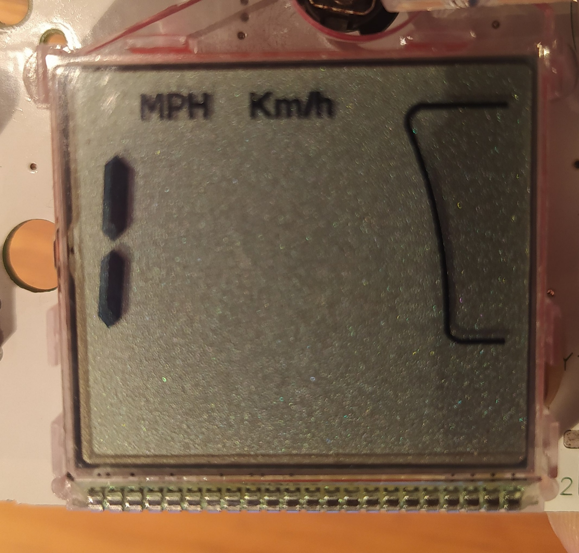

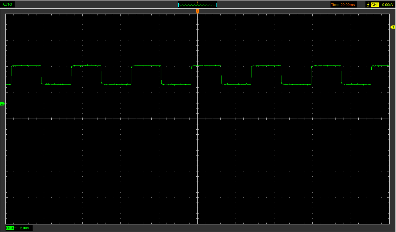

Van egy TMP47C422 MCU (adatlap) ami egy Derbi GP1-es motor óracsoportját vezérli. (Ehhez semmi doksit nem találtam, tehát firmware sem lesz)
Hibajelenség: semmit nem ír ki az LCD-re. A többi funkció működik.

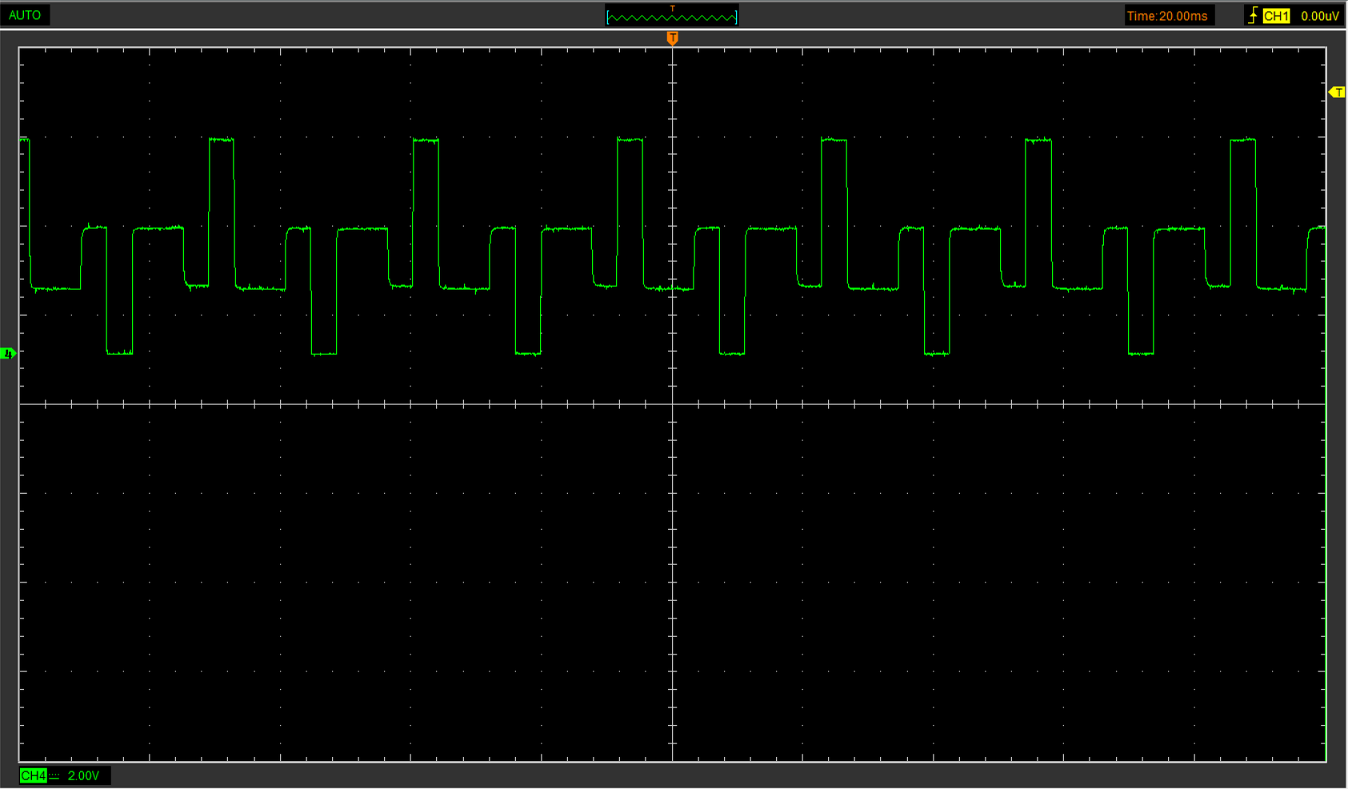

A feszültségek megvannak, a kristály adja a takkot, az LCD-re kötött lábakon 1 és 2 Volt közti négyszögjel van (1. melléklet)
Ha egy 1k ellenállással a RESET lábat egy pillanatra alacsonyra húzom, akkor az analóg mutató léptetőmotorja mozogni kezd, és a négyszögjel megváltozik (2. melléklet), de továbbra sincs a kijelzőn semmi. Azonban ha alacsonyan tartom a RESET lábat, akkor szép lassan megjelenik a kijelzőn a 3.melléklet, majd nemsokára szépen elhalványodik.
Reset után a 24c028-al kommunkál kicsit, de ennyi.
Tehát véleményem szerint az MCU nem halott, de nem tudom értelmezni azt a reset dolgot. Toshiba MCU-val nem volt még dolgom, ezért kérdezem a véleményét annak, aki már látott ilyesmit.
Köszönöm előre is!
(#) Lucifer válasza Robi hozzászólására (») Máj 31, 2024 /
Dekódold mit kommunikál az EEPROM-al.
Vagy ha nem akarod akarsz logikai analizátorozni, akkor: EEPROM leszed, kiolvas. újba beprogramoz visszatesz.
Lehet megfáradt az EEPROM, már nem lehet írni ezért áll meg mint a gerely. Régi LCD monitorokon láttam ilyet.

(#) Sziki1974 válasza Robi hozzászólására (») Máj 31, 2024 / 1
A bekapcsolási RESET hogy van megoldva? ATMEL kontrollernél találkoztam már hasonlóval, ott a RESET IC (valami TO92 tokozású) hibája okozta.
