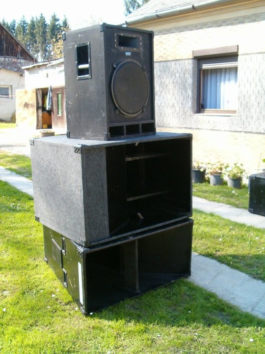

(#) zitzaki válasza elektrorudi hozzászólására (») Nov 11, 2011 /
Itt a kép róla a legalsó láda az.
(#) elektrorudi válasza zitzaki hozzászólására (») Nov 11, 2011 /
Húúú ez nagyon durva!
Nem látom jól, mert sötét a monitorom, de a láda közepén az függőleges csík, az mi? A rajzon nem látok olyat. Valami merevítő rúd vagy lap? Vagy nem is jól látom?
Igen az csak egy merevítő lap én igen meg vagyok elégedve ezzel a ládával 45 Hz kb az alsó határfreki de elég kellemesen szól.

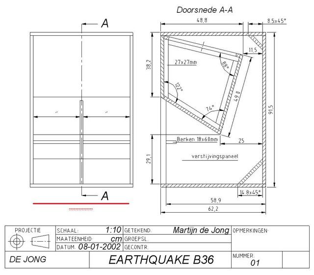

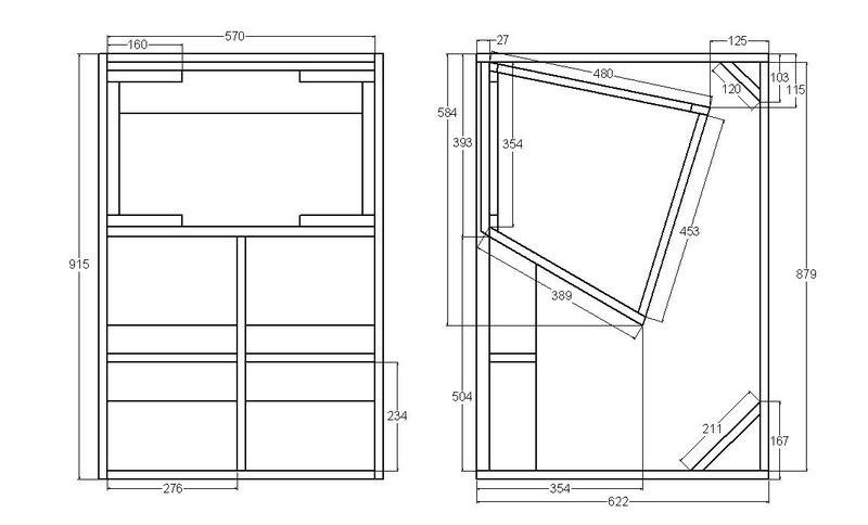

(#) djszega hozzászólása Dec 5, 2011 /
Srácok srácok,elakadtam,ugyanis belevágtam a cv b36 építésébe,de most kell hogy rájöjjek,hogy a rajzon nincsenek magasságadatok...ez hogy van? valaki adja már meg a magasságméreteket,vagy egy rajzot gyorsan,amin fel van tüntetve!
Esetleg ha van valakinek átszámítva 15" os hangszóróhoz,az lenne a legtökéletesebb,mert még csak meg van rajzolva a dolog!
Előre is köszönöm! Béke meg Mikulás mindenkinek!!!
(#) ptesza válasza djszega hozzászólására (») Dec 5, 2011 /
Milyen méret hiányzik?
„Esetleg ha van valakinek átszámítva 15" os hangszóróhoz”
Ez úgy ahogy van egy nagy ...
Készítsed el eredeti normális méretben, és építsed be a 15"-ost. Ha sem a hangszóró sem a láda nem passzol akkor ,hogy lehet azt mondani rá ,hogy B36 nehogy CV.
(#) djszega válasza ptesza hozzászólására (») Dec 5, 2011 /
Köszönöm szépen,nekem nem ez a rajz volt meg,vagyis az első kép nem volt csak a 2.! :S
Ja és méret szerint építem a ládát,nem kicsinyítek,köszi!
