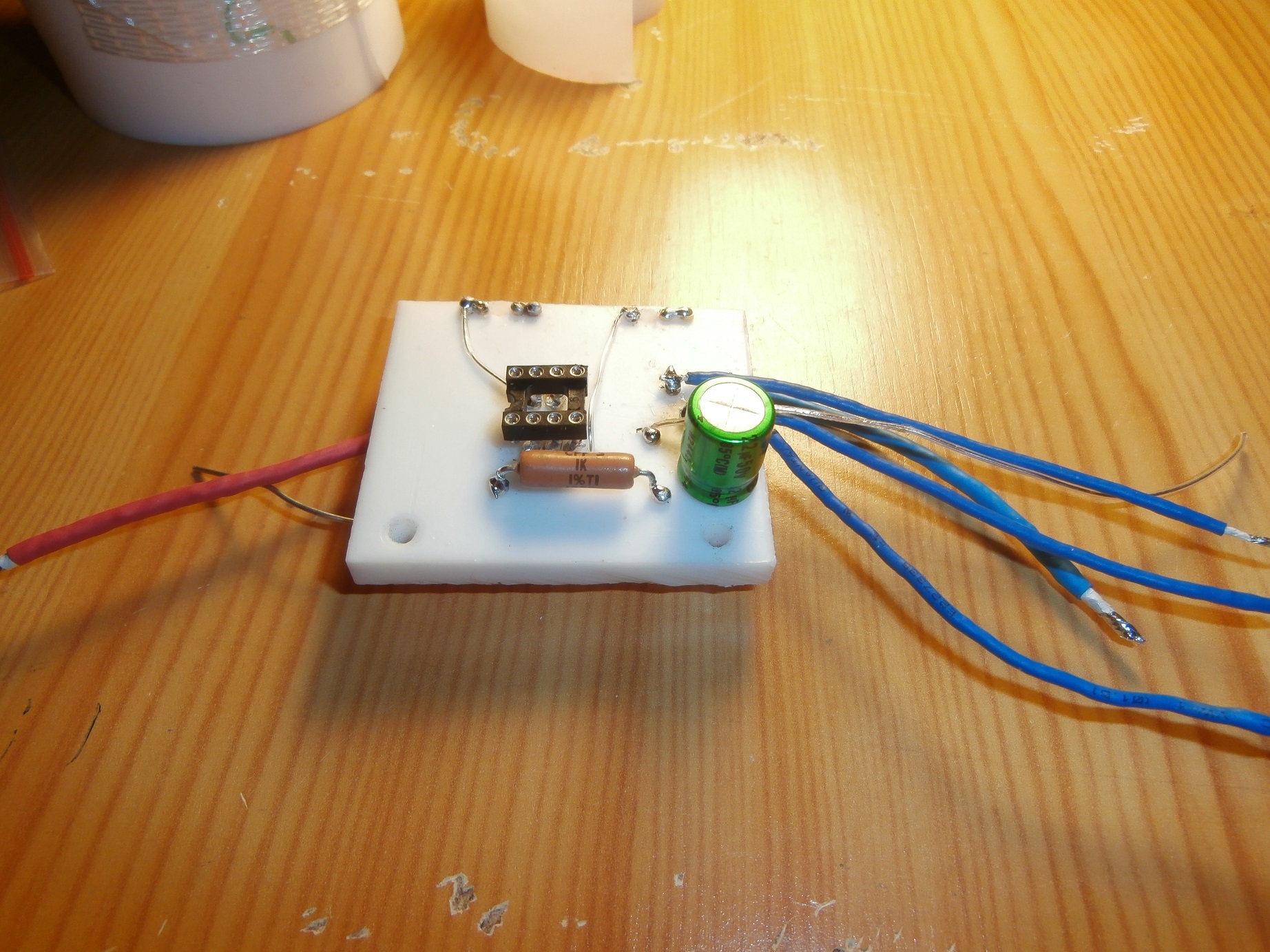

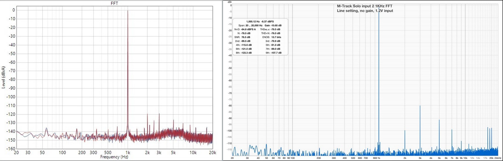

Az előerősítőben nem diódaként vannak bekötve. Egyszerű duál jFet, folded cascode, Wilson tükör, emitterkövetős kapcsolás. Mutatom. (Van akik szerint tranzisztortemető, de ez engem nem zavar.) Azt is mutatom, hogy a magam módján rendesen is meg tudok valamit csinálni (csak az ilyenből nekem nem jut és nem is kell - csak a hangja).
Az "Ube=2V Uki=60mV" fotót azért kell kitennem, mert szerintem pontosan erősíteni könnyebb a jelet, mint jól leosztani. És itt is látni vélem a késleltetést.
A THD-t csak mellesleg mutatom, hogy van neki 0.001%, ami hallgatási szinten kb. 20 dB-lel kisebb. (Ekkor még "brummos" volt a szinuszjel generátorom, azt próbáld figyelmen kívül hagyni.)
És most jön a kavics. Ennek az egy fokozatnak is van 2 mVpp termikus driftje. A bekapcsolás pillanatától indul a szkóp és 3 percig mér. A másik (2ch) sugár mutatja ahogy a szervó igyekszik kinullázni a kimenetet. Az ötlet a legutóbbi kísérletből származott, hogy mi történik akkor ha erre is rádobom azt a mikroszálas rongyot. És bejött. Aztán jött a márvány és most aprószemű kavics van benne és ez fog maradni, mert nagyon jó hangja lett tőle.
Röviden ennyi...
