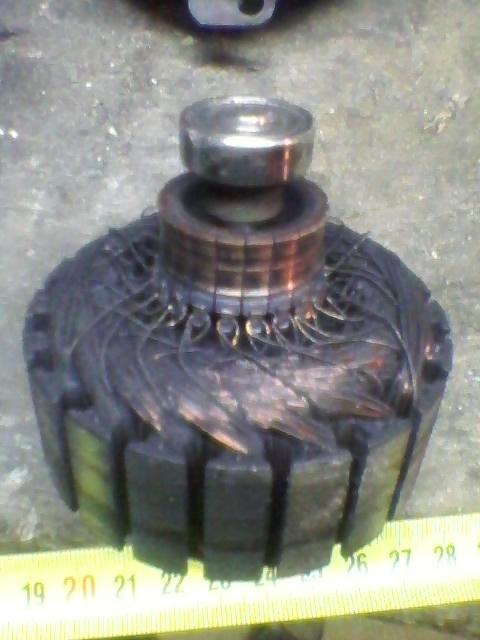

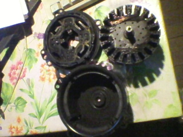

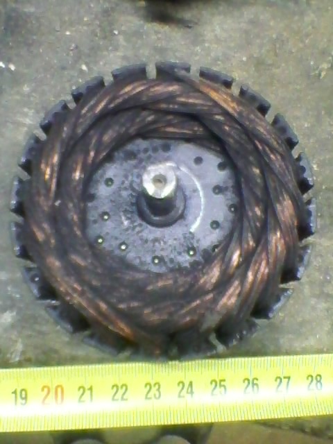

(#) Iszkakof István válasza btoti hozzászólására (») Okt 28, 2012 /
Kaptam valami 24 voltos motort, négy mágnespólus, 20 horony, 40 tekercs, 25 menettel, 0,5 mm-es drótból. Két réteg tekercselés van rajta, párhuzamosan kapcsolva egymással. Minden kollektorlemezhez 4 drót vezet. A rotor átmérő 82 mm és a vasmag 27 mm széles. Mint motor, igen erős, de generátorként nagy a ragadása és nem is olyan nagy a teljesítménye, bár ki tudja. Végeztem pár mérést 195 fordulat / perc- és fúrópisztollyal megforgatva. A 195 fordulaton nincs értékelhető teljesítmény, úgy 1,7 V üresben és rövidre zárt erősség 0,6 A. A fúró pisztoly bizonyára forog úgy 1000-1500-at, az már csinál valamit. Üresben 20 voltot, terhelve egy 24 V, 21 W-os égővel, csak 18,7 voltra esik a feszültsége. A rövidzárlati erősséget nem tudtam megmérni. A multiméter 20 ampert bír ki, odafigyeléssel megmérem. Gondoltam. Kézzel fogtam össze a drótjait a motornak és a műszer szondáit és amikor megpörgettem, megsütötte az ujjam begyét. Egy ugyan ilyen motort akarok megtekercselni. Mellékelem a képet.

(#) generátor24 válasza Iszkakof István hozzászólására (») Okt 29, 2012 /
Szia István!
Van olyan szélgenerátor, pl Whisper, aminek hasonló a felépítése mint a motorodnak.
Ott a forgórész maga az a dob amibe a mágnesek vannak.A tekercselt állórész pedig áll.Szerintem ezt nálad is meg lehetne oldani.
Nézegetve a képeket több dolog is eszembe jut.Egyik, hogy ezek a ferrit mágnesek elég gyengék, ráadásul 4 pólusú a gép ami szintén nem szerencsés széllel való hajtáshoz.
A most forgórészen 20 horony van ami 3 fázisú tekercseléshez sajnos nem jó.
Legtöbbet ebből kihozni úgy tudnál ha minden horonyoszlopot körbetekernél olyan vastag huzallal amiből legalább 20-30 menet elfér .És a 4 db ferrit mágnest, 20db horonyfej szélességet megközelítő szélességű neodym mágnesre cserélnéd, amit a dobba rögzítenél akár ragasztással, valamint műgyantába való öntéssel.
(#) Barret válasza generátor24 hozzászólására (») Okt 29, 2012 /
Ferrittel is nagyon ragad,erősebb mágnessel még rosszabb lesz.
