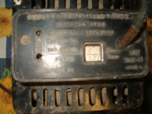

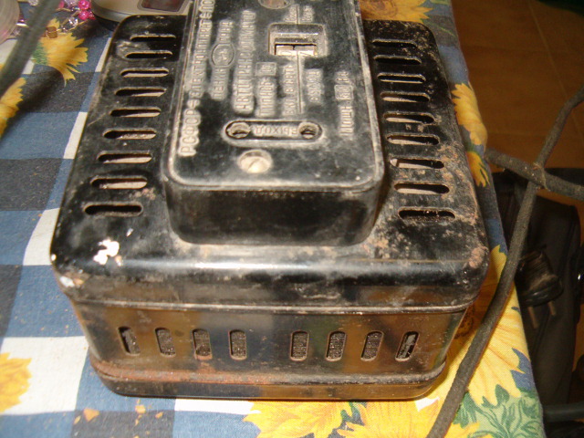

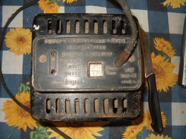

A ruszki trafóról? Megnézem, van-e még töltés a fényképezőbe. Ha nincs, akkor csak holnap.
(#) AMD válasza Imi65 hozzászólására (») Márc 8, 2008 /
Igen.
(#) Imi65 válasza AMD hozzászólására (») Márc 8, 2008 /
No, lekaptam, talán látszik, amit szeretnél látni.
Az Oroszok mindig is tudtak. Az elkápráztató formaterv, mely mindig is jellemző volt e népre... Tetszik?
(#) Müszi válasza Imi65 hozzászólására (») Márc 8, 2008 /
Az orosz cuccok tönkretehetetlenek: belerúgsz 3-at kidobot a 10. emeltről és még mindíg megy.
(#) Imi65 válasza Müszi hozzászólására (») Márc 9, 2008 /
Ez sem tegnap készült már. Szerintem az oroszoknál is volt átállás 127Vról 220V-ra (tudod, nálunk is volt 110V), és áthidaló megoldásnak gyártották ezeket. Akkoriban ez elvitt egy komplett lakást. 1959-es készülék. Kár, hogy AMD kollégánk nem találja jónak. Akkor legalább hasznosulna életében még 1x.

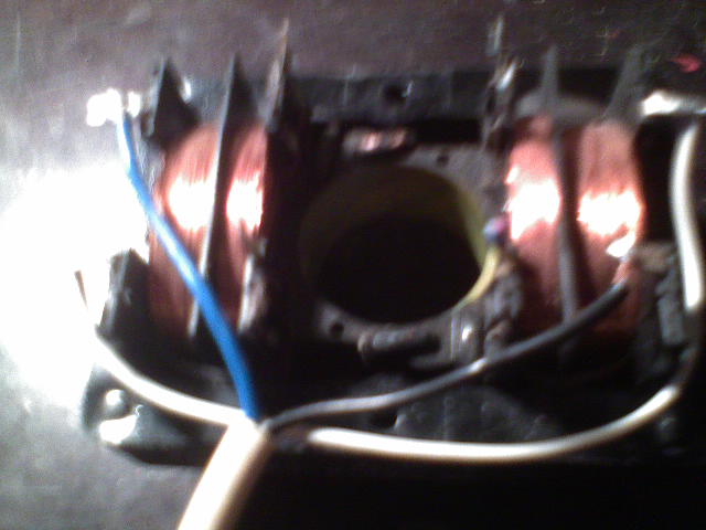

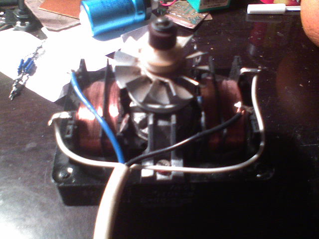

Van nékem egy trafóm, egyszer régen talán egy szalagos magnóból vadásztam ki. Elég fura jószág, ugyanis osztott rajta a primer és a szekunder is, és a közepén egy motor forgórész van. Ha ráadom a priemerre a hálózati feszültséget, szépen forog. Ezt a trafót egy kis erősítőhöz szeretném használni (tda2030), a szekunder feszültsége pont jó (16V AC), a huzal vastagságok alapján a teljesítménye is megefelelőnek tűnik, csak az a baj, hogyha a motor forgórésze nélkül bekapcsolom, akkor terhelés nélkül (szekunderre semmi nincs kötve) is kb. 0,5 (!!!) ampert vesz fel, és persze brutálisan melehszik. Mit lehete ezzel csinálni, hogy jó legyen? Minenképpen ki akarom hagyni a forgórészt, mert nagy, zajos, stb. Arra gondoltam, hogy talán a vasmagban tátongó lyukat "betömném" valami arra alkalmas anyaggal, akkor jó lenne. A képeken azt hiszem jól látszik, hogy milyen a trafó. Mit csináljak vele szerintetek?
Üdv: FazksG
(#) szabi83 válasza fazksg hozzászólására (») Márc 9, 2008 /
hi
keres másik trafót, szerintem..
(#) Imi65 válasza fazksg hozzászólására (») Márc 9, 2008 /
Ez a lengyel ZK tranyós változatának a motorja. Volt ilyen csövesbe is, azon rajta volt a fűtőfesz, és az anódtáp is.
(#) fazksg válasza fazksg hozzászólására (») Márc 9, 2008 /
Itt a másik kép....
(#) fazksg válasza szabi83 hozzászólására (») Márc 9, 2008 /
Miért keressek másikat? Igazából az zavar, hogy nem látom akadályát annak, hogy ez működjön. Nem értem, mi vele a baj...
Imi65: Talált süllyedt. Rá is van írva több helyen, hogy Made in Poland.
Azt próbáltad-e már, hogy levágod azt a vasmag egy részét körbeölelő réz rövidzárakat (nem láttam a képen, de szoktak ilyenek lenni, a forgórészhez közel), mert akkor nem indul el a motor (nincs indítónyomaték). Azt kéne megnézni, hogy ezt hogy tűri, hogy nem forog, de benne a forgórész.

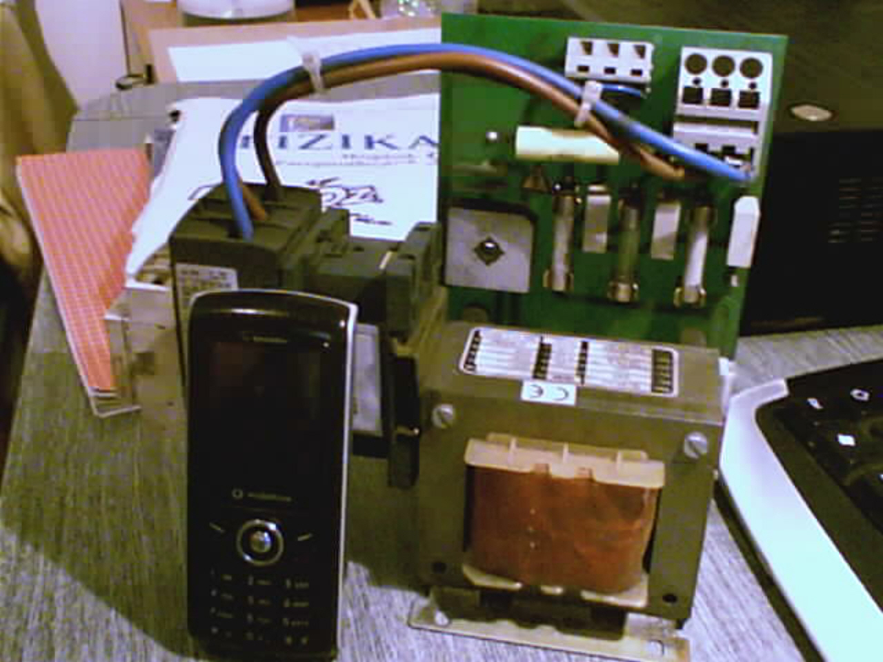

Szereztem egy trafót, egy heggesztőben volt benne. Rávannak írva az adatai is, de nemigazán tudok rajtuk kiigazodni. Talán nektek jobban megy majd. Felrakok egy képet az egész panelröl hátha valaki még felis ismeri .
Szóval mittud ez alapján a trafó?
(#) AMD válasza Gery hozzászólására (») Márc 17, 2008 /
Van egy 400 voltos és egy 230 voltos prímer tekercse, egy 12, egy 42 és egy 5 voltos szekunder tekercse. A 12/42 voltos tekercs max árama 0,3 A az 5 voltos tekercs max árama 3 A. Ez heggesztőtrafó?
(#) Imi65 válasza AMD hozzászólására (») Márc 17, 2008 /
Nem mondta, hogy az. Azt mondta, hogy heggeszőbe volt.
(#) Gery válasza AMD hozzászólására (») Márc 17, 2008 /
Igen az, de azt nemértem hogy azt írja hogy 230V 1A tehát ez úgy 230Watt. De a secunderen meg alig van így teljesítmény. Hát hova tünik? Meg mérete is van, szóval ezt nemértem.
(#) Imi65 válasza Gery hozzászólására (») Márc 17, 2008 /
Gery, ne már. Az egyik könyvben fellelt táblázat alapján ez a magméret 76VA-es. De nézzük a Te adatodat. 42V/0,3A. Meg ez is van ráírva.
Mennyi áram kell hegesztéshez? Legalább 40A, és 18-25V, ami fenntartja az ívet. Csak tájékoztatásul: a Hetra 125 Trakis gyártmányú hegesztőtrafó 4,4kVA-es.
Ott valami el van írva.
(#) Gery válasza Imi65 hozzászólására (») Márc 17, 2008 /
Na majd megkérdezem ponosan mije volt a heggesztőnek mert az hogy heggesztőböl van az 1000%. De így ránézésre is 2-300Wattnak megkéne lennie, mert nemolyan kicsi 85széles 72 magas és 42mély a trafó, és a huzalt nemmértem de az se vékony. Szóval valami lehet télleg elvan írva, majd valamin megpróbálom letsztelni.
