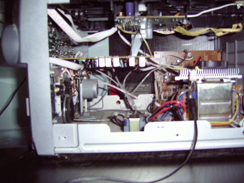

Szerintetek normális-e egy ilyen Hifinél hogy a végfokhűtőborda olyan meleg hogy nembírom megfogni? (És mégcsak nem is hallgattam rajta semmit:s) Meg van még két trafó van egy pici meg egy nagy. Na ez a nagy trafó is igencsak meleg szokott lenni ezt sem bírom megfogni a pici az meleg de ezt megbírom fogni. Ja és a hifim 3 éves és minden nap használom.
A kicsi transzformátor, a digitális táp, a másik az erősítő részét szolgálja! Ennek a két részt ló el kell egymástól. Ha nem használod, és már attól forró, akkor lehet arra gyanakodni hogy a nyugalmi áram magas! Ha jól emlékszem STK végfok van benne, azt kéne tudni milyen. Esetleg a bemenetén, kap valamit.
PL: a számítógép rá van dúgva, de nem játszasz rajta zenét. Akkor még egy bizonyos jelszint bejuthat, amit szintén erősíteni próbál, és ettől melegedhet. Esetleg tehetsz rá egy ventit. A ventinek a tápját, a digitális tápra kéne akasztani, mert ha az erősítőére rakod, elkezd búgni a hangszóród. (vissza jut a motorban lévő kapcsolási zaja a tápra, és ez az erősítőn is keresztül menne, ezért adna ilyen hangot.) Kikéne mérni egy pontot, a tápon, ami jobban terhelhető, és oda kéne egy feszültség stabilizátorral "belépni". Ha a "kis" tápon talász egy szilárdtest relé, akkor még mellette keress egy tranzisztor, és a "kis" táp GND -hez, a kis tranyó valamelyik lábához mérj, úgy hogy a HI-FI kikapcsolt állapotban van.

Konkrétan nemtudom, hpogyan néz ki a hifid, mert amit én leírtam az egy általános metódus!
A feszültség stabilizátort nem is kell építeni, csak két elkó és egy 3 lábú "szörny" kell hozzá! A hromlábú szörny neve: MC7812AC, de "mi elektrósok" csak 7812 -nek szoktuk hivni (legalább is én igen). A másik hogy szünetmentesről mehet a hifi, attól még semmi baja nem lessz, viazont azt nemtudom, hogy hogyan szól, mondjuk egy fénykép belülről jól esne, és az adattáblán szereplő értékek ( Ohm, W stb.) Sok ampert, és jó amperkergetést!
Képeket akartam rakni csak mindíg elfelejtettem de most gyors csinálok egypárat.
JA és az a három lábú szörny egy tranzisztor nem?

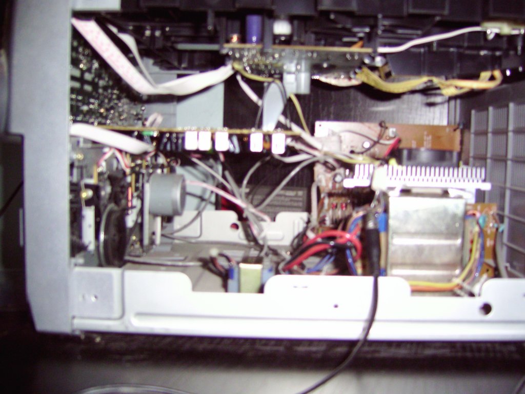

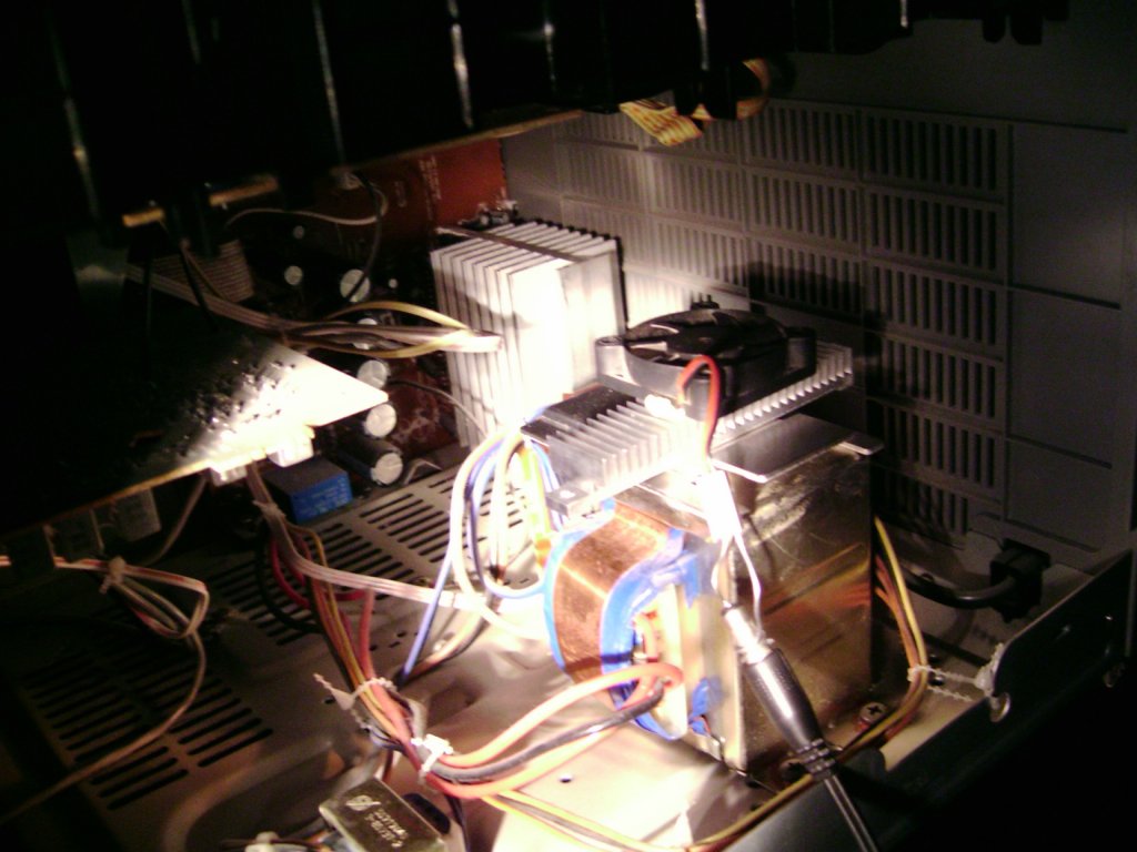

ittvannak a képek. Azt a ventit meg a bordákat én fabrikáltam rá a venti jelenleg külön trafóról megy és azért jobb lett mert már megbírom fogni. De szeritnem átrakom majd a ventit a végfokbordára mert azt jobban féltem.
És a többi kép.

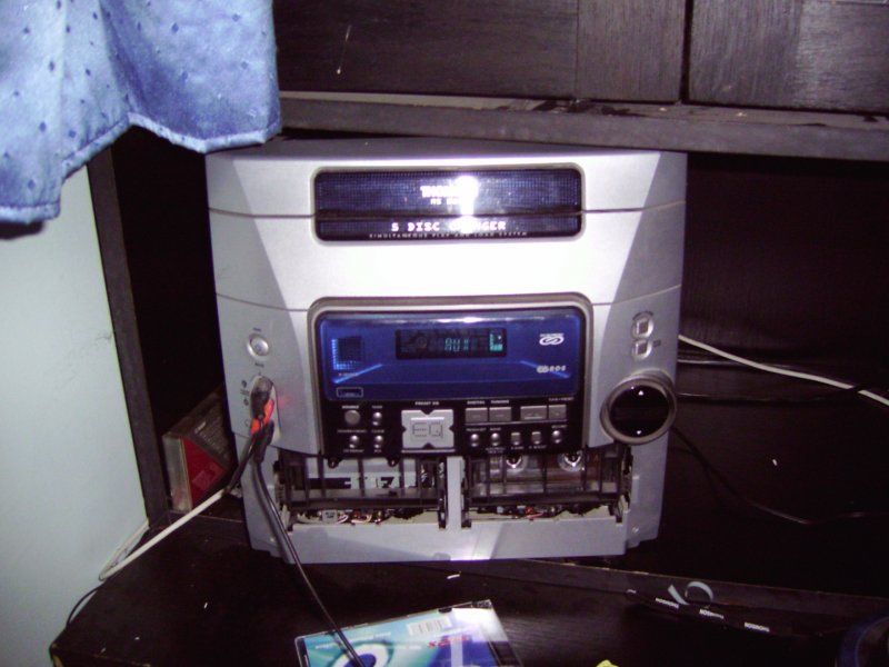

Ja és 4 Ohm 160W és amúgy van benne még két relé szoktam hallani amikor ki bekapcsolom meg amikor energia takarékosba kapcsolom. 5 lemez belefér 2 kazettás magnó rádió RDS is van bent meg még aux bemenet.
Ezt nemhiszem el. Megmértem egy szokványos zenehalgatás után 95°C volt a végfokborda vége
Csak azt nem értem hogy akkor hogyhogy még működik. És réraktam a kezem de megégetett.

NA de akkor most az a nagyon meleg végfokborda nem nagy probléma? Mert nem szeretném ha tökre menne a hifim mert nagyon szépen szól és szeretem. De most raktam a vékfokborda tetejére egy ventit ezt a picit3-4 Centist.
Ha olyan meleg, hogy éget, vagy is nem tudod megfogni, olyan meleg, akkor nincs mást tenni, utána kell mérni a végfokon, mert elég valószínű a nyugalmi áram, magas. Emellet a hangszóró még szólhat ól, esetleg a kilengés nagyobb. Többet, én sem tudok segíteni, sajnos. :no: Ott lénnék akkor más lenne a helyzet, legalább is aszt hiszem!
Üdv, és jó zene hallgatást. Megjegyzés: szerintem egy 8centis ventit rakj oda.
Értem na majd akkor szerzek elé nagyobbat.
