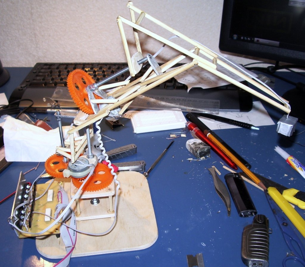

Csinaltam 2 kepet, hogy hol is tart most a robotkarom. Nem egy nagy durranas, de hatha valaki raharap a temara ![]() A robotkar majd SMD chipeket fog pakolaszni. Lesz a vegen egy forgathato vakuumcsipesz. Most ezen filozom, hogy ezt hogyan lehetne megcsinalni egyszeruen. A motorok mint lathato sima modellboltban kaphato RC szervo motorok. Azok kozul is a legolcsobbak. Probanak jo lesz. Aztan majd meglatjuk merre indulok el. Lehet, hogy keresek valami komolyabb DC motort attetellel. Fontos, hogy reprodukalhato legyen a cucc, tehat bontott cuccbol nem akarok epitkezni. A motorok kapnak egy-egy vezerlot. Ezen meg nem gondolkoztam el, hogy pontosan milyen legyen. Egyenlore tobb reszbol all. Csinaltam H-hidakat a motorokhoz. Ehhez majd PIC-el csinalok vezerlot amik rs485-on kapcsolodnak egymashoz. Sajnos a h-hid es a PIC egyenlore kulon panelen lesznek/vannak. Majd ha oda kerul a sor ossze lesz, hozva egy panelre (PIC,rs485,H-hid) A vezerles legeloszor manualis lesz. Vagy a dobozon lathato potik segitsegevel fog mukodni, vagy irok hozza Delphiben valami alkalmazast. Elso korben azzal is megelegedek ha a robotkarral manualisan pozicionalni tudom az SM alaktreszt, majd azt be tudom kezzel forrasztani mikozben a robotkar a helyen tartja.

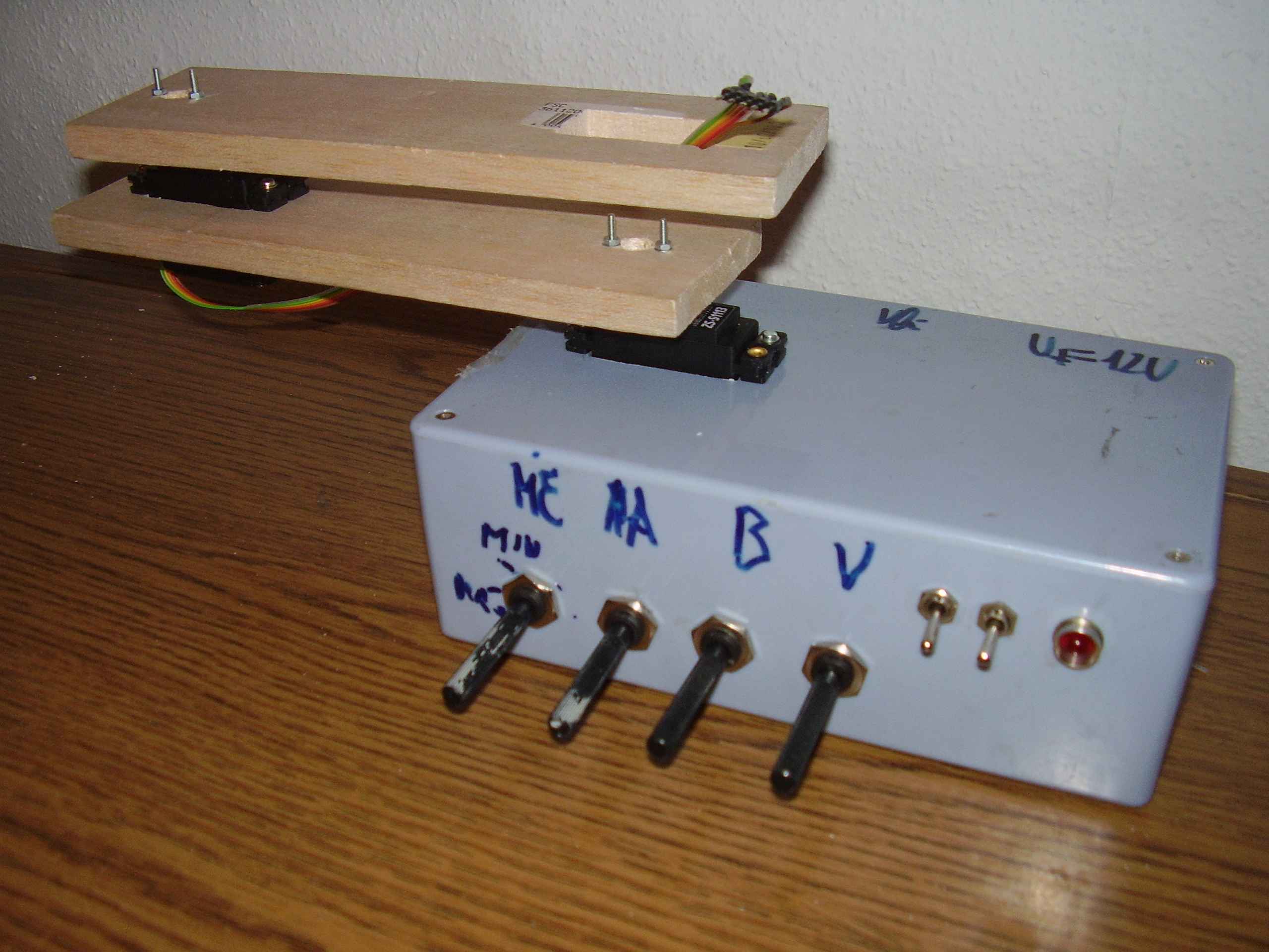

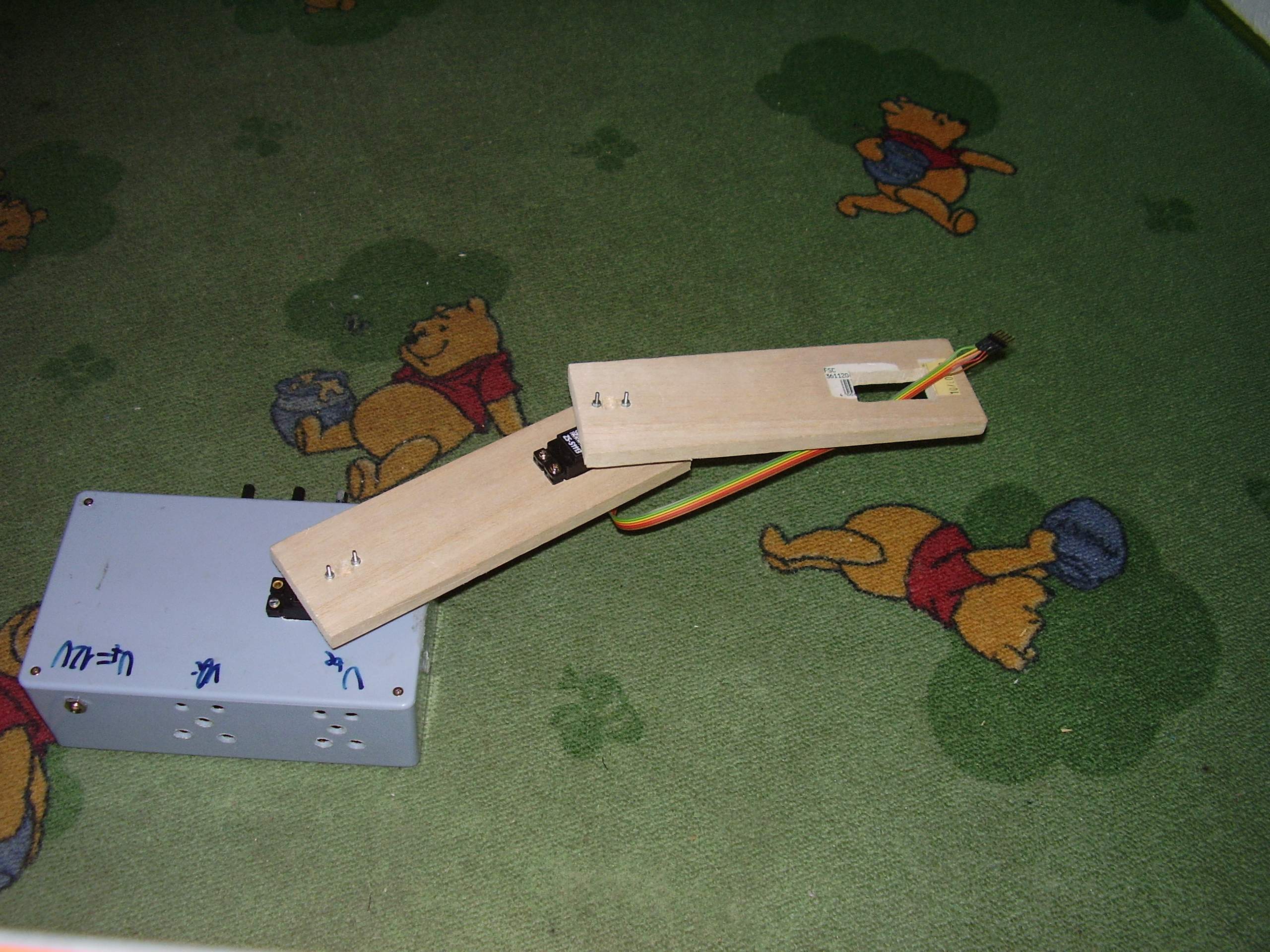

Császtok. Én egy olyan megoldáson gondolkodok, hogy a saját karomra erősítek egy szerkezetet, csuklópontokba rakok 1-1 potit, és magán a robotkaron ugyanolyan erősségű potit raknák. Lenne minden ilyen poti-párra egy összehasonlító, ha eltér a 2 pozíció, akkor a motort addig hajtja, amíg oda nem ér arra a pozícióra. Elvileg elég lenne bármilyen motor, 300:1-es áttétellel, lehetőleg olyan csavaros megoldással, ahogy az a gitárhangolókban van, hogy a teher ne tudja visszaforgatni a motort.
Kedvcsináló következik! A mellékelt képen a most elkészült robotkarom látható ![]() LPT portra van kötve, és a relais timer nevű programmal vezérlem (amíg meg nem tanulok PIC-et programozni). Visszacsatolás még nincs, mert nem ismerek semmilyen programnyelvet, lesznek rezisztív útadók, meg végálláskapcsolók, hogy ne törje szét magát. A végén pedig egy infra led+infra vevő lesz, így ha megközelít valamit, megszakad a folyamat és nem löki fel a sört. A motorok sima walkman motorok, de 8V-t kapnak, hogy legyen egy kis nyomatékuk. Az alsó kar jelenleg a "hatalmas" áttétel miatt van hogy nem kel életre, de kis átalakítással az is jó lesz. Ha van rá érdeklődés, töltök fel videót róla (valamikor). Egész gyorsan kész van egy ilyen, és szerintem jó motiváció egy értelmes program létrehozására.
Szervusz szkrep !
Szép munka grat hozzá!! Engem érdekelne egy videó a működéséről! |
