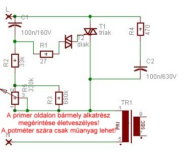

(#) Bonanza02 válasza naki hozzászólására (») Nov 24, 2008 /
Nos,az én ötletem más. Hagyd a francba a stab ic-ket.
Maradjon minden a szekunder oldalon úgy,ahogy most van.Nem kell ott változtatni semmit sem.
A korábbi triakos rajz(szab.jpg) alapján a primer oldalon kell változtatnod a trafó primerjére menő feszt.
De ne azt a kapcsolást csináld meg,hanem annak a 230v AC-re méretezett változatát.
Ha még aktuális,akkor szólj és beteszem ide a rajzot.
(pofon egyszerű)
(#) bbatka hozzászólása Nov 24, 2008 /
Ha valamelyikőtöknek van valamilyen korrekt (a trafó nem melegszik) , bevált, triakos primer köri trafó szabályzó kapcsolása kérlek tegyétek ide fel, engem is érdekel.
Tegnap keresgéltem. Én is találtam néhány lehetőséget.

(#) Bonanza02 válasza bbatka hozzászólására (») Nov 27, 2008 /
Íme:
(#) bbatka válasza Bonanza02 hozzászólására (») Nov 27, 2008 /
Köszönöm. Akkor ezzel fogom kezdeni a próbát.
