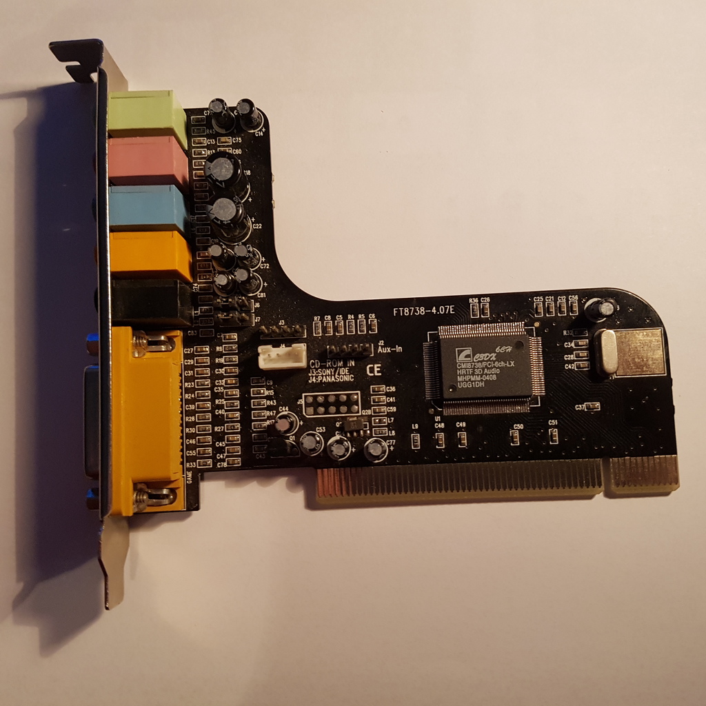

Helló! Kéne egy kis segítség. Egy 5.1-es hangkártyán nem működik megfelelően a stereo fülhallgató kimenet. Egyáltalán nem ad mélyet. szeretnék egy olyan átalakítót készíteni, ami a hangkártyára kívülről csatlakoztataható és 1 jack kimeneten már a mélyet is adja. Itt egy kép, hogy hogy gondoltam... Várom az ötleteket, észrevételeket. Előre is köszi!

Sajnos, amit a képen mutattál, az ha működik is az csak a véletlen műve lenne. Ha simán összekötöd a kimeneteket, az kártya elfüstöléséhez vezethet.
Sztem is egyszerűbb lenne beállítanod h csak sztereó kimenetet használja, és akkor biztos ad rá mélyet is sztereó anyagoknál. Persze, ha 5.1-et akarsz lejátszani, akkor bajban vagy továbbra is, mert abba az anyagba gyárilag nem kevernek mélyet, de általában az adott codec beállításainál rá tudod keverni. (például BSPlayerben:Beállítások;AC3Filter;Mixer lap;Auto matrix pipa ki; a jobb oldali táblázatban értelemszerűen be tod állítani, h hova mit keverjen) Ha nagyon nem akarsz a beállításokkal játszani, akkor nincs mese építened kell egy keverő áramkört. De tudd h ront a minőségen, és a beállítgatás még mindig eccerűbb.

Tehát a rajzon nincsenek jelölve a kondenzátorok. az ábra csak azt mutatja hogy mit hova kéne kötni. Hiába kapcsolom stereóra nem ad mélyet...semmit. Tudom hogy hogy lehet stereóra kapcsolni... pont ez a problémám!!!!
hiába lennének kondik az összekötéskor, nem számít. gondolj bele mi történhet ha össze akarsz kötni egy erősítő jobb, és bal oldalát...

Ha kondenzátort kötsz a kimenetekre, az alapból vágja a mély hangokat, úgyhogy nincs értelme, ha a jobb-bal oldalt összekötöd mondjuk a mono Subwoofer kimenettel, akkor monóvá teszed az egész rendszert, mert ezeknek a csatornáknak a kvázi összegzett jelét kapod meg - elméletileg; gyakorlatilag tényleg tönkreteszed a kártyát...

A fülhallgatónak semmi baja, ez biztos. Ha 5.1-es hangrendszert kötök rá, akkor tökéletes, csak a stereo... na az nem ad mélyet. sehogy sem sikerült életre hívnom.
