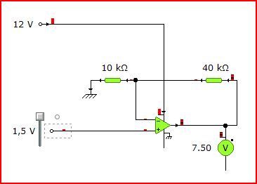

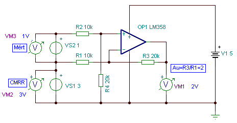

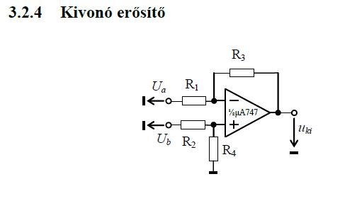

(#) dolfin hozzászólása Jún 17, 2010 /
Régen kaptam ezt a rajzot az erősítésről. Kérdésem az lenne, hogyha (lm324N erősítőnél) az IN+-ra egy akku cella (+)-jét IN--ra az akku (-) pólusát kötöm attól az még erősíteni az ellenállásokkal beállított értékkel?
Összerakott akkupack sorba kötött celláinak feszültségét szeretném külön-külön megmérni PIC-cel némi erősítés után, anélkül hogy szét kellene bontani.
Ugye a problémám az hogy az egyik cella negatív pólusa az a másik cella pozitív pólusa.
Köszi.
(#) proli007 válasza dolfin hozzászólására (») Jún 18, 2010 /
Meg kellene ismerkedni, a műveleti erősítők alapkapcsolásaival. Számodra, a 3.2.4-es kapcsolás a megfelelő..
üdv! proli007
(#) dolfin válasza proli007 hozzászólására (») Jún 18, 2010 /
Köszi
Csak az a bajom hogy ez feladatsor és nem magyaráz semmit, hogy mekkora az erősítés stb.
Ebben a kapcsolásban ha az IN+-ra akku cella + pólusát (ami egy másik cella negatív pólusa) rákötöm és az IN--ra a cella negatív pólusát (ami a mellette lévő telep pozitív pólusa) rákötöm akkor mekkora lesz az erősítés? Hogyan lehet kiszámolni?
Köszi segítséget.
Csak azért tettem fel ezt az oldalt, mert itt találtam meg elsőre a kivonó erősítő rajzát.
- Ez az áramkör egyben tartalmazza, az invertáló és neminvertáló erősítőt.
- Ha az Ub bemenetet a GND-re tesszük, és csak az Ua bemenetet vezéreljük, akkor invertáló erősítőt kapunk. Az erősítés=-(R3/R1). Azért mínusz, mert fázist fordít.
- Ha az Ua bemnetet tesszük a GND-re és az Ub bemenetet vezéreljük, akkor neminvertáló erősítőt kapunk. Ebben az esetben, az erősítés=(R3/R1)+1. Láthatóan az erősítés nagyobb mint előző esetben, de Ub bemenetről azért nem nagyobb, mert ilyenkor R2/R4 feszültségosztóként működik és ez csökkenti a bemeneti jelet pont annyira, hogy Ub bemenetről is pont akkora lesz az erősítés, mint Ua bemenetről. Csak ez nem invertál.
- Így a két bemenet különbségi jele (..szor az erősítés) jelenik meg az Uki és GND pontok között.
- Ha pld. minden ellenállás azonos értékű, akkor az erősítés mind két bemenetről azonos és egyszeres. Az erősítést R3/R1 viszonyával lehet beállítani, de R1-nek R2-vel R3-nak R4-el azonosnak kell lenni.
- Az erősítő felhasználja az IC közös módusú (CMRR) elnyomását, így a kimeneti jel kissé mindig pontatlan lesz. A közösmódusú jel elnyomás, csak addig működik, míg a bemeneti feszültség nem lépi túl az IC bemeneti feszültség határát. (pld. ha az erősítés egyszeres, és a tápfeszültség 5V, akkor az IC bementi feszültsége, nem lehet nagyobb mint kb. 0..4V. De mivel a bemeneten R2/R4 2:1 arányú osztó van, így a maximális azonos módusú jel 0..8V.
(Közös módusú jelnek azt nevezzük, mikor az Ub és Ub bemenetet összefogjuk, és egyszerre vezéreljük a két bemenetet, a GND-hez képest. Így a bemenetek között a differencia mindig nulla, de a bemenetu feszültségek a GND-hez viszonyítva nő. Így a kimenetnek is nulla feszültséget kellene mutatnia, de a CMRR hiba miatt nem lesz az.)
Remélem, így már érthetőbb. Nézd át az invertáló és neminvertáló erősítők jellemzőit, és hasonlítsd össze a kapcsolással..
üdv! proli007

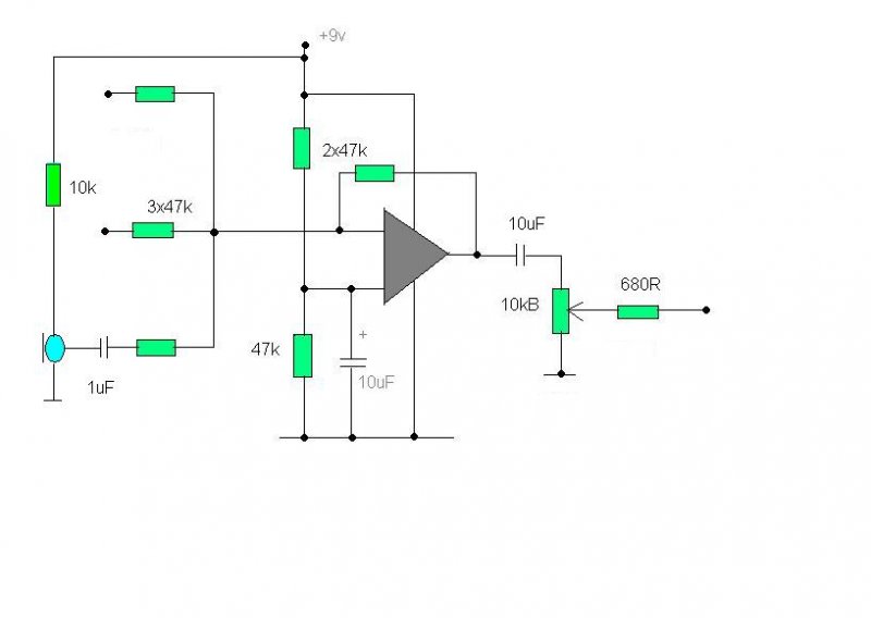

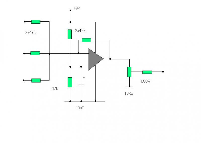

(#) suszitibi hozzászólása Júl 7, 2010 /
Az lenne a kérdésem, hogy a rajzon látható kapcsoláshoz, milyen típusú IC-t ajánlanátok. Jelenleg TL071-el üzemel, +9v-ról. Ez egy harmonikában van, ezért a mikrofon (electret) kb. maximumra van vezérelve, vagyis az IC elég nagy bemenő feszültséget kap. Persze fontos a dinamika, halk játék közben is kell vennie a részleteket. A TL071-el az a gond, hogy max 1x-es erősítéssel tudom használni, jelenleg nem pont így, hanem invertáló üzemben. Kérdés, hogy a 9v-ról, a rajz szerinti kapcsolással, milyen IC az, amivel még torzítás nélkül, nagyobb kimeneti jelet kapok. Maradjak a fetes bemenetűnél, vagy jobb lenne tranzisztoros típus?
Üdv mindenkinek: Süszi
(#) proli007 válasza suszitibi hozzászólására (») Júl 8, 2010 /
Hát ha semmi nem az, ami a rajzon van, akkor miért nem annak tetted fel a rajzát, amit használsz?
- Tehát, most az a gond, hogy a TL egyszeres erősítés mellett is túlvezérlődik, vagy nem elég a TL kimeneti feszültsége?
- Mert alapvetően a kimeneti jelet, a bemenet CMRR elnyomási tartománya (Input Common Mode Voltage Range), és a kimenet maximális feszültsége (Output Voltage Swing) és természetesen a tápfeszültség nagysága fogja meghatározni.
Az adatlap ezeket az adatokat ugyan +-15V tápfeszültségre adja meg, de lehet belőle következtetni.
Tehát a kivezérelhetőség a bemeneten plusz irányban elérheti a tápfeszt, negatív irányban (GND) kb. 3V-al elmarad. Tehát a bemenetet, 3V..9V tartományban lehet vezérelni.
A kimeneten ez (mondjuk 10kohm terhelés mellett) kb. 1,5V-al marad el a tápoktól, így a kimenet, 1,5V..7,5V között mozoghat.
Egyszeres erősítésre nézve, nem léphetjük át egyik határt sem, így a jel 3..7,5V közötti tartományban mozoghat maximálisan. Ez a váltó jel csúcstól csúcs értékére vonatkozik. Ez ki és bemeneten kb. 1,5VRMS értéket jelent. (De a műveleti erősítő egyenáramú munkapontját, nem Ut/2-re (4,5V-ra), hanem 5,2V-ra célszerű megválasztani.
Tehát ez a maximális kivezérlés, ahol semmi dinamika tartomány nincs.
Ha ennél jobbat akarsz, akkor vagy nagyobb tápfesz, vagy Rail-to-Rail típusú műveleti erősítőre van szükséged. (de egyáltalán a mikrofon képes ekkora jel leadására? Nem torzít az előbb be és azt hallod?
üdv! proli007

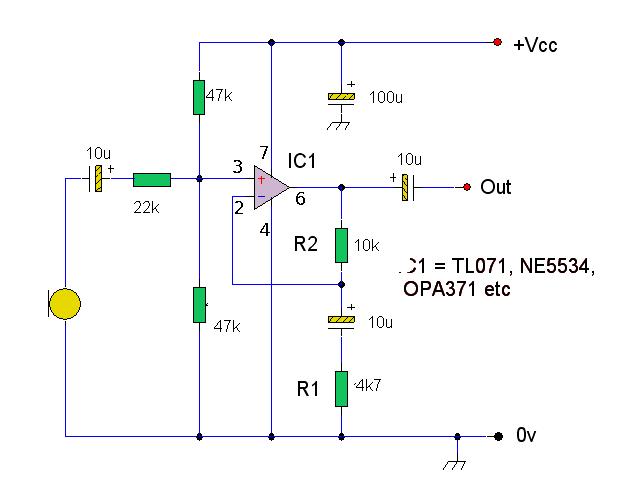

Most fázisfordító kapcsolásban használom a TL071-et. Nekem így is jó lenne, csak a kis kimeneti jelszint miatt szeretnék módosítani. Nincs mindig lehetőség arra, hogy a saját kis keverőnket bekössük a láncba, viszont a vonalszinthez a mostani kapcsolás gyenge. Nem a mikrofon torzít, ha 1x-es, vagy kisebb erősírést állítok be, akkor nincs baj. Ha növelem az erősítést, akkor kezd torzítani. Sajnos ez már 2x-es erősítésnél is hallható. Pedig az elegendő kimenő jelszinthez, ettől nagyobb erősítésre lenne szükség. Ezért tettem be ezt a kapcsolást, hogy ebben az esetben, lehet-e jobb a helyzet. Ez egy gyári harmonikamikrofon rajza, persze több mikrofonnal. Sajnos az IC-t nem tudtam beazonosítani. Ha azt mondod, hogy kell neki a +-15volt, akkor csinálok hozzá olyan tápot. Kérdés, hogy melyik kapcsolással tudok jobb eredményt elérni, invertáló, vagy nem, valamint fetes, vagy bipoláris tranzisztoros legyen az IC bemenete. Köszönöm.
(#) proli007 válasza suszitibi hozzászólására (») Júl 9, 2010 /
- Mekkora nálad, a vonalszintű bemenet? Mert ha 0dB-hez 775mV tartozik, akkor ennek jelenleg is +6dB a kimeneti szintje. De általában vonalszintű kimenet jele szokott 0dB körül lenni. Egy vonalbemenetnek, meg 50..100mV már elég szokott lenni.
Én eddig, csak profi cuccoknál (vagy nagyon régen) láttam 600ohm-os és +6dB-es ki-bemenetet. Ez is általában a végfokok bemeneti szintje szokott lenni.
- De ha a gyári kapcsolásban bármilyen IC is van, akkor is a tápfeszültség fogja elsődlegesen meghatározni a maximális kimeneti szintet (kivét ha trafó van a kimenetén) Abszolút maradék mentes esetben is, ha 9V a tápfesz, akkor ebbe kell beleférni a jelnek csúcstól csúcsig. Így, az RMS érték, nem lehet több 3,16V-nál. Egyszóval nem egészen értem, hogy miért nem elég a kimeneti jel.. (Egyébiránt nemigazán hiszem, hogy spec IC-t használnának.)
- Ha invertáló kapcsolást csinálsz, akkor a mindegy, hogy a bemeneten Fet vagy mifene van. Tehát csak a kimenet kivezérelhetősége számít. Ha a terhelhetőséget nézzük (tehát ha az lenne a gond, hogy a következő fokozat terhelné a műveleti erősítőt és azért nincs megfelelő nagyságú kimenőjel), akkor közel a legjobb az NE5532, mert annak kimenő ellenállása elég alacsony.
- A +-15V-helyett esetleg célszerű két db. 9V-os elemet használni. 5532-vel elvileg kb. 5V RMS kijöhet belőle. Ha ez nem elegendő, akkor nem tudom mire lenne szükség. (Ha a +-15V-ot, valami konverterrel állítod elő, akkor az biztosan zajongani fog)
üdv! proli007
(#) suszitibi válasza proli007 hozzászólására (») Júl 10, 2010 /
Van otthon egy keverőerősítőm. Ha rákötök a szimmetrikus mikrofonbemenetre egy mikit, akkor a csatorna és master hangerő is kb félállásban van, ilyenkor kellemesen, megfelelő hangerővel szól. Ha a harmonikát rákötöm a vonalbemenetére, akkor az említett két potit, több mint 3/4-re kell tekerni, kb. ekkora hangerőhöz, mint amit a mikrofon produkál. Múlt héten a szegedi művház komoly keverőjét is fel kellett csavarni, majdnem maxra, hogy hallani lehessen. Ezért gondoltam, hogy esetleg kicsi lehet a kimeneti jelszint. Volt nemrég egy kis Alesis keverőm, annak akkora volt a kimenetije, hogy 1/4 master és fél csatornaállásban, iszonyat hangerőt tudott a 2x90-es végfok. Akkor igazán mindegy, hogy invertáló, vagy normál kapcsolásban használom, ezek szerint a rendes tápfesz lenne a megoldás? A gyári keverők ezért tudnak akkora kimeneti jelet produkálni torzítás nélkül?
Ha +-15voltról használnám, trafós, stab IC-s tápot csinálnék neki, most is adapterről megy, 9v-os stabbal. Elemmel nem kínlódok. A kimeneten a rajzon lévő 10µF-os után, van egy 10k poti és innen egy 680 ohmos ellenálláson megy a kimenetre. Mellékeltem a saját, invertáló változatot is.

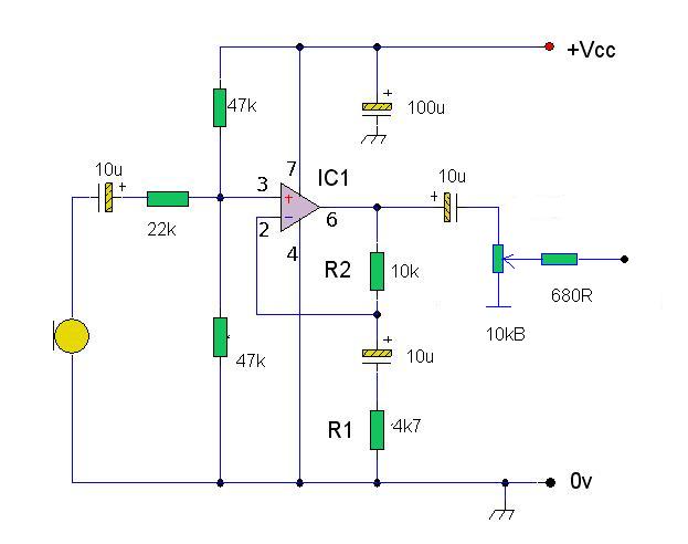

(#) proli007 válasza suszitibi hozzászólására (») Júl 10, 2010 /
Itt azért több gond is lehet..
- A rajzodon a bemeneten, a három ellenállás után, szükséges egy kondi (pld. 100nF), mert így a műveleti erősítő egyenáramot is erősít, ez eltolja a munkapontot. Az IC kimenetén féltápfeszültséget kell mérni egyenáramban.
- A "gyári rajzon is ott vannak a kondik. De az nem Elektret mikrofonhoz van készítve, mert a mikrofonnak nincs tápfeszültsége. Nálad a mikrofon táplálása, hogyan van megoldva?
- Az erősítő kimenetén, a poti előtt is kell egy kondi (pld. 10uF), hogy az egyenáramú jelet leválassza.
- A szimmetrikus mikrofon bemenetnek elvileg 600ohm a bemeneti ellenállása, és csak akkor erősít rendesen, ha arra szimmetrikus jel érkezik. Tehát nem célszerű oda vezetni a jelet, célszerűbb egy LINE bemenetre. A mikrofonerősítő kis bemeneti ellenállása, erősen terhelheti a jelet.
- Gyanítom, nem a tápfesz miatt tudnak kellő kivezérlési jelet adni az erősítők, hanem mert megfelelően vannak illesztve (feszültségben és impedanciában) a ki és bemenetek.
üdv! proli007
Igen, a rajzról kifelejtettem a kondit, 10µF-os van a poti után. Az ellenállások előtt vannak 1µF-os kondik, tehát az electret kapszulákról a tápfesz le van választva, csak azt sem rajzoltam be. Ha így is kell a kondi, akkor tudok még utána is tenni egy 10µF-ost. Átjavítottam a rajzot kiegészítve, így néz ki most, csak 5db mikrofonnal.
Egyébként a vonalbemeneten használom, a mikrofonbemenetet csak a hangerő miatti összehasonlításra írtam. Esetleg mit gondolsz, ha kisebb erősítést állítanék be és csinálnék neki szimmetrikus kimenetet, akkor lehetne használni a mikrofon bemeneten is? Vagy még a poti után is tegyek egy kondit sorosan és zárjam le egy párhuzamos ellenállással. Mert ugye, most a poti állásától függően, változik a kimeneti impedancia is. Bocs a tudatlanságért, de nem tanultam az elektronikát, csak magamat képezem a szabadidőmben, de azért szeretnék valami tökéleteset alkotni. Azt mondják, már így is az a kijövő hang alapján, de én tudom, hogy még nem az. Köszönöm a segítséget.
- Ha a bemeneten van kondi, akkor az ellenállások után már nem kell. (Megspórolhattuk volna ezeket a tisztelet köröket, ha a tényleges rajzot tetted volna fel..)
- Ha a kimenti impedandiát a poti állásától függetlenül szeretnéd tartani, akkor tegyél a poti után még egy egyszeres erősítésű invertáló fokozatot
- Szimmetrikus kimenet felől akkor gondolkodnék, ha így nem megfelelő. De először meg kellene próbálnod az NE5532-őt nem?
üdv! proli007
