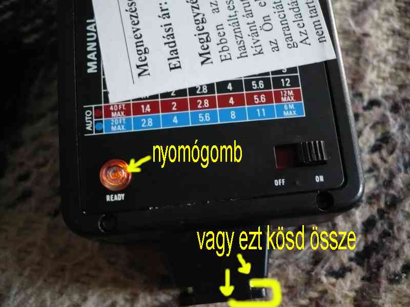

Szereztem egy TOPCA 320BC tipusú vakut, elvileg működik, feltölt (hallani), és világít a ready visszajelző is, az lenne a kérdés, hogy mit csinál vele a fényképezőgép, hogy villantson?
Milyen cső van benne?
képet nem tudsz róla felrakni?
ott a 3as képen a két érintkező feszt kell adni sztem
Próbáltam, 3V-ot adtam neki, de nem jó.
Itt van még kettő kép, talán segít.
Próbáltam rövide zárni is.
Ha lól emléxem a gép elsütéskor rövire zárja a rögzitőelem kivezetéseit.
( "kábeles" vakunk kisütéséhez gyárilag volt a dobozon egy fémpöcök amihez hozzá kellett nyomni a kábel csatiját/rövidzár/) Bár ez 30 évvel ezelőtti technika volt ![]()
A csatlakozó talpán található kivezetést összekötöd az oldalt találhatóval. Ennyi. Egyébként a 2-es képen látható kis lámpácskát megnyomva is el kéne sülnie. De a belső képen is látni a lámpánál az érintkezőjét.
