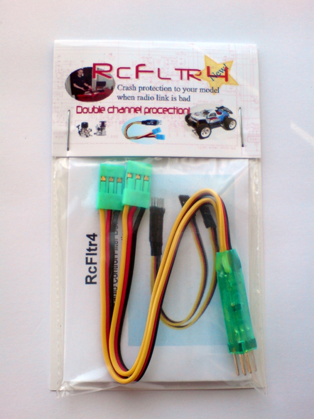

Hat igen, egy ilyet probaljon meg valaki 18F-el csinalni
(Igen, az a kis fekete valami a kozepen a 10F202)

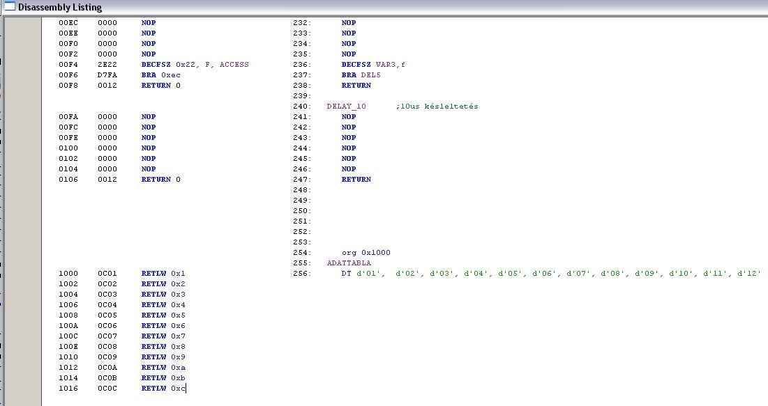

Kicsit utánanéztem az MPLAB helpjében, és a DT-t a 12/16F-es PIC-eknél szokták használni (a képen is látható, ez a RETLW-s módszer..)
Ír a DB-ről is, de persze azt úgy hogy ne értse meg egykönnyen az ember, de megpróbálom értelmezni. (Lehet hogy ezt a DB-s részt a disassembly nem tudja máshogy megjeleníteni?!...)
