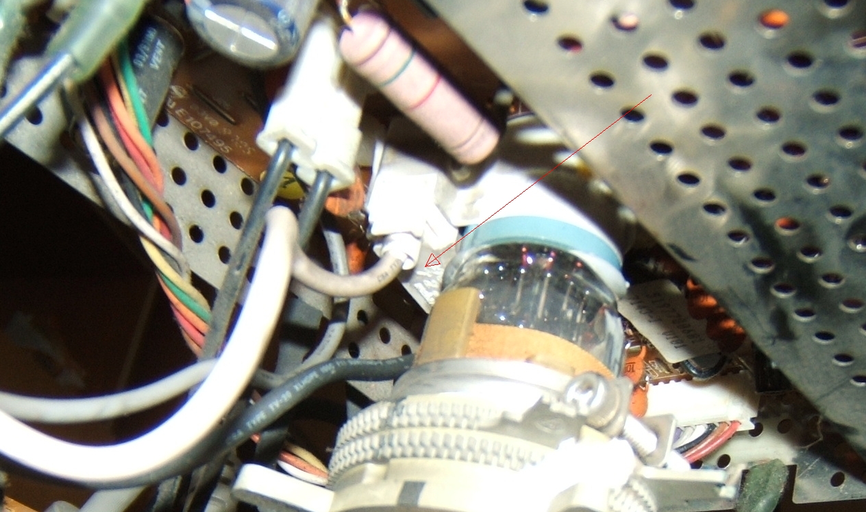

(#) shadowsteve hozzászólása Jún 8, 2011 /
Van nálam egy hibás Olivetti DSM 70-740 csoda monitor Taiwani 97-es gyártmányú, aminek nem tudom hogy álljak neki. Először is az első képen jelöltem nyíllal, ahol bekapcsoláskor a fehér csatlakozórészen belül áthúz a nagyfesz, aztán kisvártatva letilt a táp.
Másik képen pedig valószínű szakadás, vagy ez normális?
Véleményetek szerint mi lehet a gond, hol induljak el, mit és hol mérjek? Érdemes vele foglalkozni?
Igazából egy hozzávaló szervizkönyvnek, vagy leírásnak nagy hasznát venném - mert így azt sem tudom mit, mennyit, és hol mérjek rajta - de sajnos nem találtam. :no:
Bármilyen segítséget előre is köszönök.
(#) kadarist válasza shadowsteve hozzászólására (») Jún 8, 2011 /
Bontsd szét azt a fehér fókuszfeszültség-bevezetőt és nézd körbe, hogy nincs-e szakadás vagy idegen anyag benne. Sajnos sortrafó-hiba és a másik képen látható eltérítőtekercs-szakadás is okozhat ilyen áthúzást.
(#) shadowsteve válasza kadarist hozzászólására (») Jún 8, 2011 /
Sikerült így estére megstoppolnom az eltérítőtekercset, szerencsére jól hozzáférhető volt a szakadás. A feszültség-bevezetőt is szétszedtem de nem láttam jelét hibának. A táp már nem tilt le, de sajnos az áthúzás megmaradt. Holnap még visszatérek a dologra, hátha sikerül valamit kiötölni.
