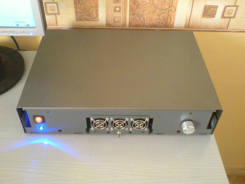

(#) david91 válasza Lacko12 hozzászólására (») Jún 8, 2011 /
Köszi a választ! Igen árnyékolt kábel, de úgy látszik hiába, így is "kellő" zajt vett föl. Inkább a számítógépes asztalra tettem az erősítőt, és a két végébe a hangfalakat. Végülis így is jó, és a rövidebb kábelek végett nem zajos, szóval megoldódott a probléma. Teszek föl képeket
