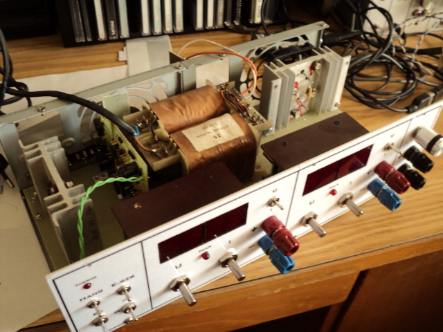

(#) Medve válasza szunyi15 hozzászólására (») Jún 12, 2011 /
NOs épp egy ilyen gondom van, én kettős tápot készítenék, két sorbakötött PC-táp házba, hát mit ne mondjak, erősen határeset! Ld fotó. Igen zsufi lesz, pedig még hiányzik a másik táp, a hőmérők...a hűtőbordák is igen kicsinyek...Egyik megoldás erre hogy a trafót és amit még lehet, egy másik dobozban helyezem el, ami az asztal alatt lesz pl. Erre utal a bal oldalon hátul lévő csatlakozó, amit egyelőre nem használnék ki.

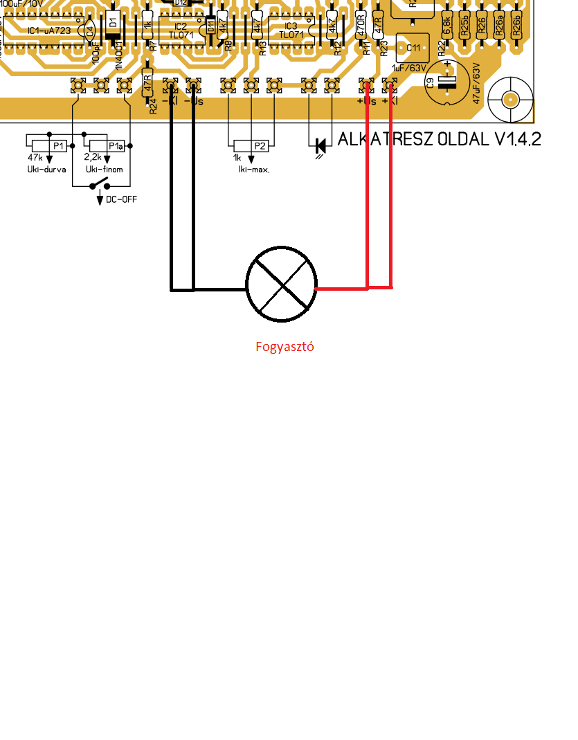

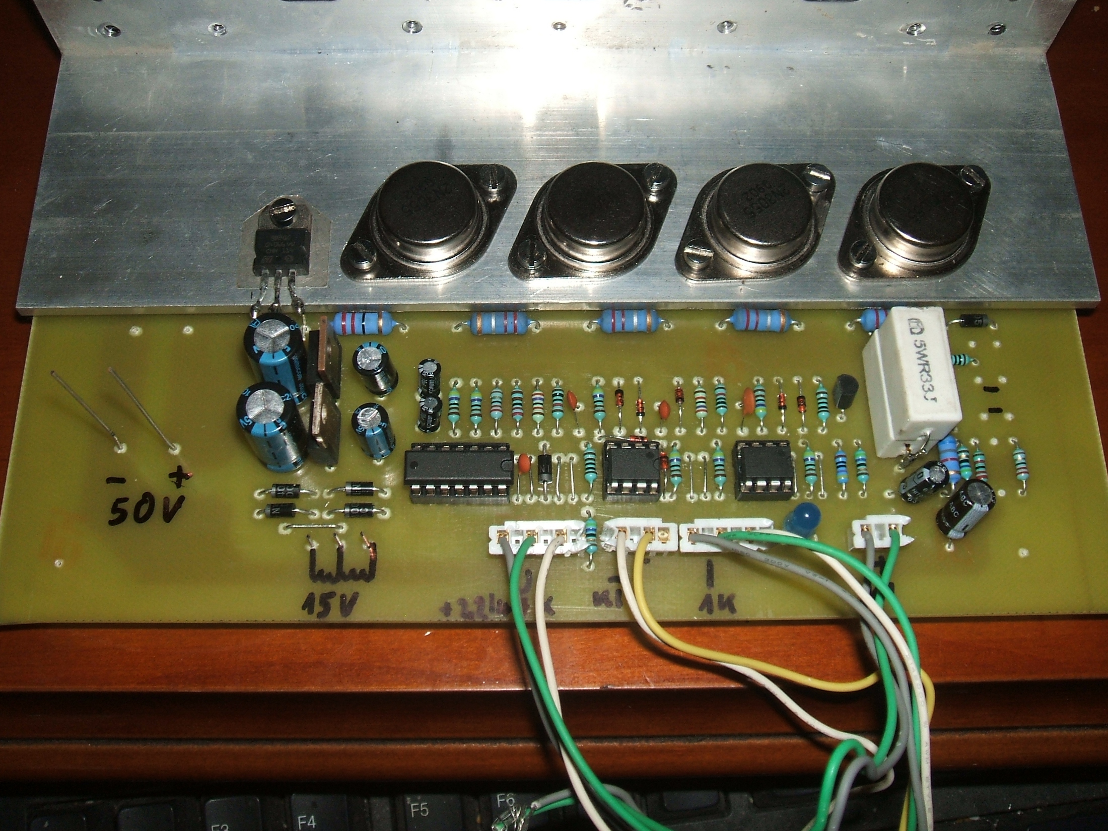

(#) lajcsi1975 hozzászólása Jún 12, 2011 /
Segítséget szeretnék kérni az Alkotó féle 50V 5A-es tápegység ügyében. Megépítettem de felmerült egy probléma , nem tudja tartani a feszültséget növekvő terhelés mellett , valószínűleg én szúrtam el valamit.
Szerintetek milyen jellegű lehet a hiba? Már egészen apró terhelés hatására is elkezd csökkenni a feszültség. Például ha a bemenő fesz 50 volt 1 amperen és ha a kimeneti feszültséget beállítom 10 voltra üresjáratban , akkor már akár 250mA-es terhelésnél is elkezd csökkenni a fesz. Ha valami konkrétabb dologra van szükség a hiba behatárolásához akkor írjátok meg nekem , egy képet a beültetésröl azé mellékelek.
(#) putr4 válasza szunyi15 hozzászólására (») Jún 12, 2011 /
Hali
A pc tápok kapcsolóüzeműek, ezért olyan 'kicsi' a méretük. Itt figyelembe kell venned a trafót, aminek van mérete (ez nincs rajta a nyákon, külön kell bekötnöd). Megfelelő hűtőborda sem fog elférni benne. Amennyiben kisebbet raksz, ventilátor szükséges. Ha a pc táp fém házban van és nincs szigetelő festése vagy bevonata (de amúgy is) szüksegése a földelése érintés védelem miatt. Ez akkor gond, ha kinnt helyezed el a hűtőbordát. Ugyanis el kell szigetelned a háztól vagy a tranzisztorokat szigeteled el a bordától (mint ahogy ezt fentebb is írták). Viszont eagle-ben tudsz faragni a nyákból. Ha ügyes vagy be tudod rakni állva a nyákot, így több hely jut a trafónak. Szó esett arról is fentebb, hogy célszerűbb (ésszerűbb) a meglévő házhoz tervezni a szerkezetet. Ebben látok igazat, most én is eléggé izzadok emiatt.
(#) storm válasza lajcsi1975 hozzászólására (») Jún 12, 2011 /
A NYÁK-ról ami jön le sárga és fehér vezeték, azokat rákötötted a kimenetre? Azoknak a segítségével figyeli a kimeneti feszültséget.
(#) lajcsi1975 válasza storm hozzászólására (») Jún 12, 2011 /
Szia.
Hát én a mellékelt kép alapján kötöttem össze . ha ez így nem jó akkor segíts nekem hogy hogyan kell átkössem hogy jó legyen. Előre is köszönöm.
Pont erre gondoltam, ez így jól van bekötve. Vár meg az okosok válaszát, ők biztos többet tudnak majd segíteni.

(#) Alkotó válasza lajcsi1975 hozzászólására (») Jún 12, 2011 /
Nem tudom a fotóról megállapítani, ezért kérdezem. Milyen műveleti erősítőt használtál?
Igyekeztem már mindenhol kijavítani, de régen volt egy hibás beültetés, ahol hibásanTL072-es IC volt, de valójában TL071 kell bele 2 db.
Egyébként tudod állítani a kimeneti feszültséget és az áramkorlátot? Ha ez is rendben (kétlem), akkor meg kellene pár dolgot mérni.
Mindjárt az elején, már a panelon célszerű a vizsgálat idejére összekötni +Uki-t és +Us-t, Illetve -Uki és -Us pontokat.
Aztán az összekötött "+kimenet"-hez képest (ide kötöd a negatív mérőzsinórt) mérd meg a +-15V-ot (pl. a TL071 4-es és 7-es lábán könnyű megmérni), valamint a referencia értékét (az IC1 3-as lábán) aminek nagyjából 7V-nak kell lennie, méghozzá amit mérsz, azt stabilan tartania kell, függetlenül mindenféle terheléstől.
A DC-OFF funkció működik? A feszültségállító potikhoz csak kettő vezetéknek kéne mennie, de nálad 3-at látok, és persze ez a DC OFF is egyben (rajz szerint). Ez miért van?
Szia.
TL 071-ek vannak berakva , egyébbként működik a feszültségszabályzás és az áramkorlát is, csak nem stabil a feszültség a terhelés függvényében. A fesz potihoz azért megy el 3 vezeték mert a stabilitás érdekében mindhárom tüske be lett forrasztva , de természetesen a potira csak 2 van bekötve , vagy 2 közösítve van. A méréseket is megcsinálom de azt már majd csak később (holnap). Azért köszönöm hogy próbálsz segíteni.
