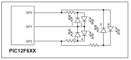

Szia,
Vegre volt egy kis idom adatlapot bongeszni. Szoval ha ez meg mindig a 10F200, akkor a GP2/T0CKI nem nyitott kollektoros (nem OD vagy OC). Azonban nehany regiszter befolyasolja a mukodeset. Az elso dolog, hogy a CMCON0 regisztert 0-zni kell, hacsak nem hasznalod a comparator modult. A masodik, hogy az OPTION-ben a T0CS-nek 0-nak kell lennie, kulonben T0CKI-kent lesz hasznalva nem pedig I/O-kent. A harmadik pedig, amit sok ember elfelejt, hogy ha az OSCCAL regisztert irod, akkor az also bitet torolni kell. Tehat sokan ugye egyszeruen csak bele masoljak a powr on reset-kor W-be kerulo erteket az OSCCAL-ba (ugye akkor a W tartalmazza a kalibracios erteket, amit az 1FF cimen elhelyezett utasitas masol be). Nade, ha ez a kalibracios ertek valami folytan azt a legalso bitet 1-be teszi, akkor az a kontroller mukodeset ugye befolyasolja, es nehez a hibat megtalalni. Emiatt sokan az OSCCAL-ba masolas elott egy AND muvelettel azt a bitet kinullazzak a biztonsag kedveert... Amugy 6 db LED-et a mellekelt kapcsolas alapjan tudsz a 10F2xx sorozattal meghajtani.
